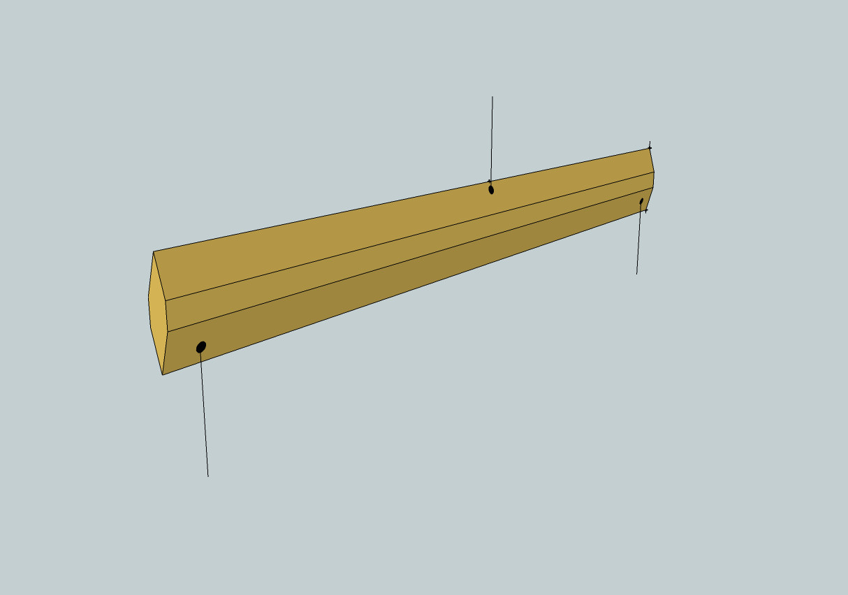

Nu handlar ju det här om ett (o)balansproblem. Därför föreslår jag att man konstruerar en balansvåg på enklaste sätt. Det viktiga är ju att jämföra olika massor, snarare än att få reda på det exakta värdet. Beväpna dig med fiskelina, lite tejp, två engångsmuggar och lite träspill. Engångsmuggarna är vågskålarna. Tejpen skall du ha till att tarera (nollställa) vågen när den är tom. Tillverka själva balansbalken (ungefär) enligt figuren nedan, så minimerar du friktionen mellan fiskelina och balken:
Men det kan man väl lösa genom att flytta delarna efter ett visst mönster (som jag inte orkar tänka ut just nu).
Under förutsättning att alla delarna ser identiska ut så är min gissning att det är ett av stålen som har blivit slipat mer (eller mindre) än de övriga och därmed är lättare (eller tyngre). Detta skall inte vara några problem att identifiera med blansvågen ovan. Sedan är det "bara" till att slipa/väga/slipa/väga tills allt är i balans.
Tycker det verkar skitmeckigt att hålla på och lägga avlånga stora prylar på en balansvåg. "Kilarna" på en rikthyvel är ju oftast stora järnklumpar i hyvelns bredd. Att hålla på och flytta runt saker enligt mönster (och därmed riskera att ändra tyngdpunkten beroende på hur man placerar de långa prylarna) känns inte så repeterbart.
Tyngdpunkten kommer alltid att hamna i lod under snöret, vilket gör att precisionen inte påverkas alls. Det är ju lite av finessen mad balansvågar. När det gäller lite enklare elektroniska vågar är det viktigare att få tungpunkten i mitten på plattan. Bara de dyrare analysvågarna i 20 000 kr-klassen är kompenserade så att man kan placera sitt prov hur som helst. Nu har den här tråden fått mig att börja leta efter en anständig analysvåg. Damn you!
