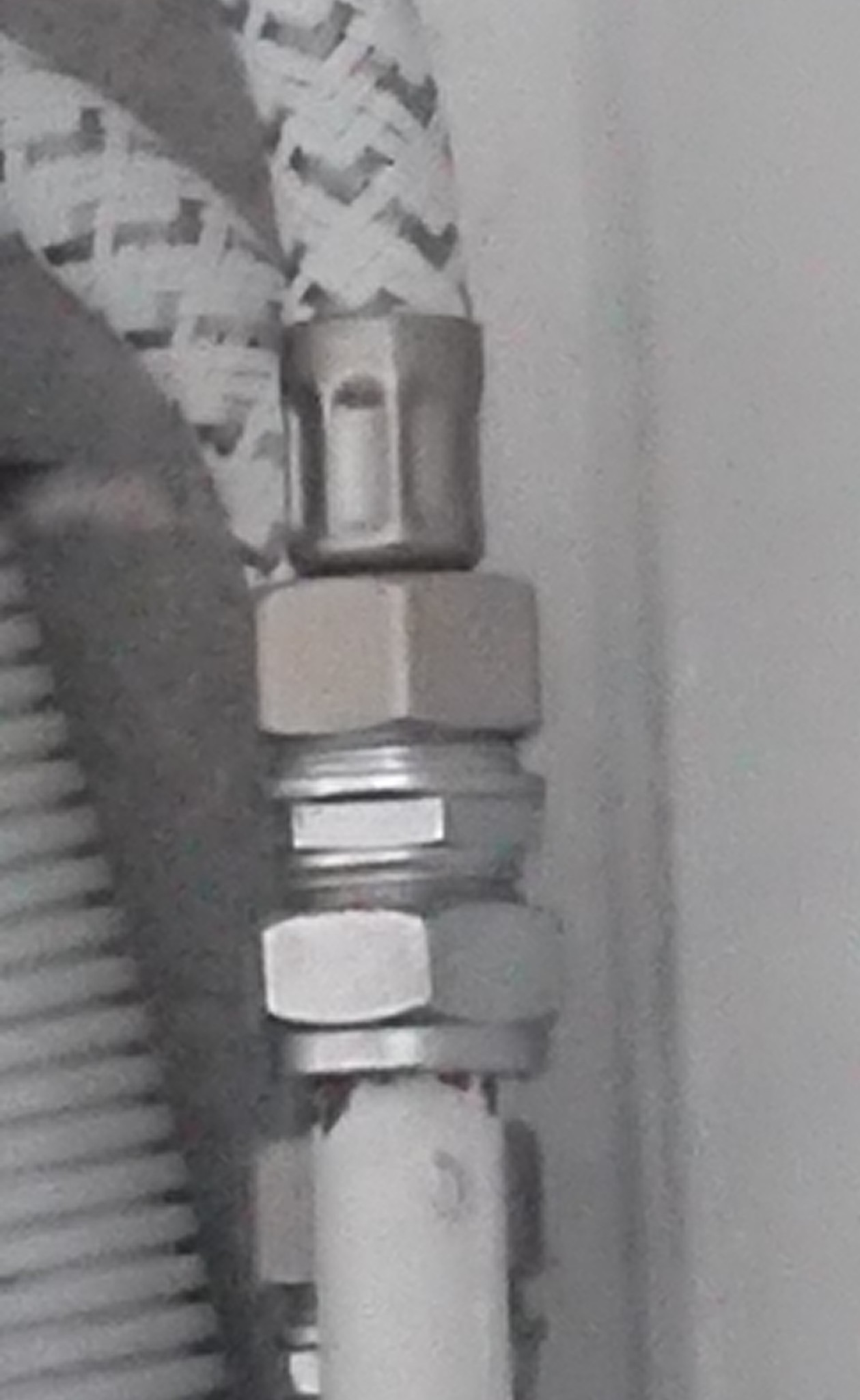

Gör om i en tvättstuga och ska ta bort en duschkabin och ställa dit en tvättmaskin. Finns såklart både varmvatten och kallvatten draget till platsen men jag vill montera pålitliga ventiler för att stänga dessa. Dels för själva byggperioden men för varmvattnet permanent.
Eventuellt får jag ta hit en rörmokare för att snygga till en del ledningsdragningar.
Vill helt enkelt byta ut flexrören till duschkabinen till ventiler. Verkar vara viktigt att matcha hårdvara för rätt resultat så har ni några tips?
Utvändig rördiameter är ca 14mm.
  • Röranslutning med metallic ventiler och flexslang, tänkt för vattenanslutning i tvättstuga.
Sätt kulventiler som du sätter pluggar på om de inte skal andvändas.
Sök "vattenrör ändpluggar" på google så hittar du flera alternativ till pluggar.
