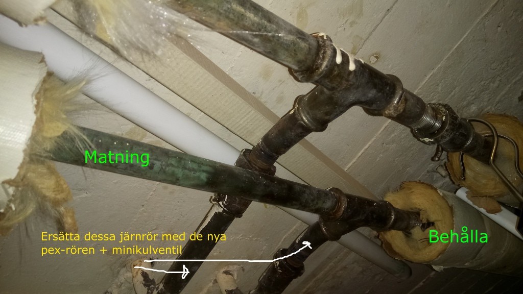

Vad säger den samlade expertisen är bästa sätt att koppla sig på denna befintliga värmestam?
Alla järnrör har ytterdimension 21 mm.
Tanken är att ersätta (och senare såga bort) de markerade rören med nya pexrör och minikulventiler.
På PEX-sidan tänkte jag använda vatettes pex-kopplingsset och sedan en vatette-minikulventil, men sen blir jag osäker på hur man bäst fortsätter mot järnrören. Se nedanstående bild.

Finns det något problem med att hitta en minikulventil som kan gänga direkt i t-röret? Det jag isåfall är funderstam till vilken dimension det skall vara för att ersätta den böjda stumpen med 21mm-rör. Skulle en G15-ände passa direkt med lite lin och pasta?
Absolut så gängar du ur rören ur T-rören och sätter ventilen direkt. Det är enklast och bäst!
Använd Vatette kulventil med RSK: 8547011 - Dessa gängar du direkt i T-rören med lin+locher.
Sen kör du vidare med kopplingsset RSK: 1873816 - Dessa ersätter klämring + kona på ballofixen.

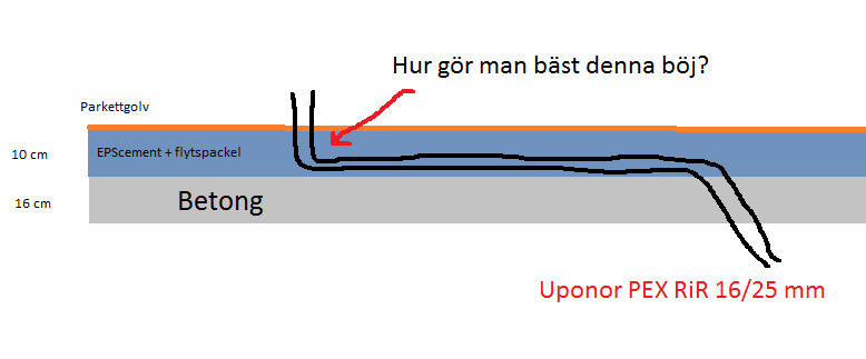

Nu har jag fått hem rören, men jag undrar hur man bäst bockar rören för att komma till radiatorn från undergolvet jag skall gjuta upp med EPS-cement + flytspackel.
Tror ni det behövs användas något likt väggbockfixtur, eller finns det enklare bock-hjälpmedel?
Se bild nedan. Ytterröret är 25mm och innerröret är 16mm PEX
https://www.rinkabyror.se/artikel/lk-radbockstod-25/
Ej använt själv men verkar vara perfekt för ändamålet?

Hur illa är det på en skala att använda LK's bockstöd till Uponors rör?
Egentligen tror jag inte det spelar någon roll, eftersom skyddsröret går igenom intakt, men man kanske ska Uponors version istället även om det ser ut att vara lite för högt.
Är det tänkt att det skall sticka upp genom golvet? (LKs kommer ju med en bricka, men det ser ut som om den är integrerad i Uponors, så då blir det väl problem att korta av den)
