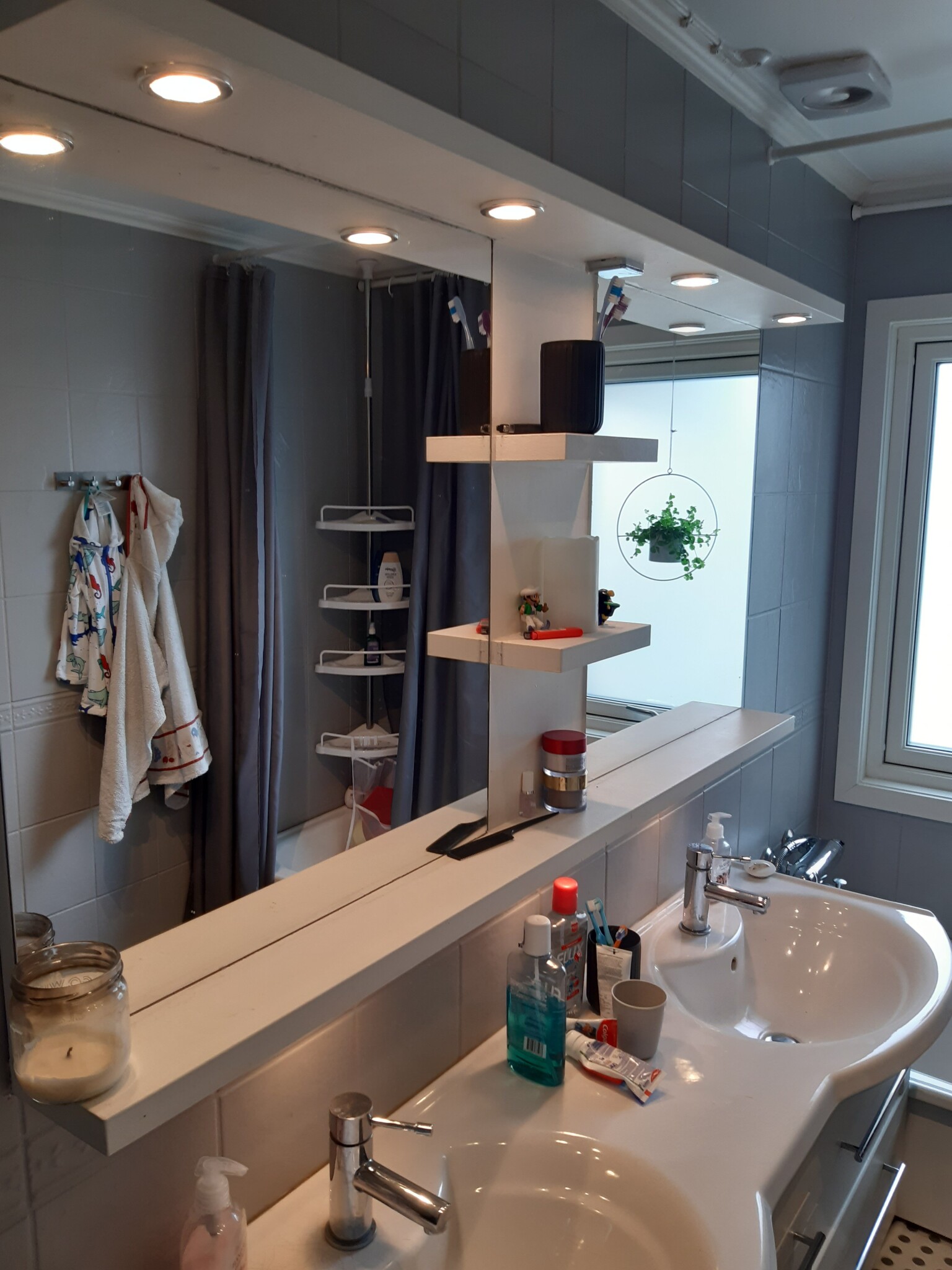

Någon som kan komma på vad som är galet här innan jag ringer en elektriker.
Ena knappen på strömbrytaren funkar som vanligt. Men den andra knappen är helt död. Dock reagerar den "trasiga" knappen som vanligt då det gäller av/på för kontantuttag. Men "spotsen" fungerar inte, har provat byta några spots men fortfarande inget ljus
Se bifogade bilder ...

Knappen går inte sönder så lätt, så jag gissar på något annat. Är det dimbara spottar, återfjädrande knapp? Är det 230V eller 12V lampor?

Mer troligt att det är transformatorn/drivern (ser inte ut att vara 230v) än att det skulle vara brytaren.
Edit - har du tittat ovanpå skåpet? Finns det en transformator/driver där? En "plastklump".
Om uttaget slås av och på med knappen så är det väl mest troligt att den fungerar? Leta upp drivern till lamporna och byt den.

Ok, strömbrytaren bryter ett uttag också? Om det fungerar så är det knappast fel på knappen utan felet ligger snarare i belysningen. Antingen själva lamporna eller en driver.

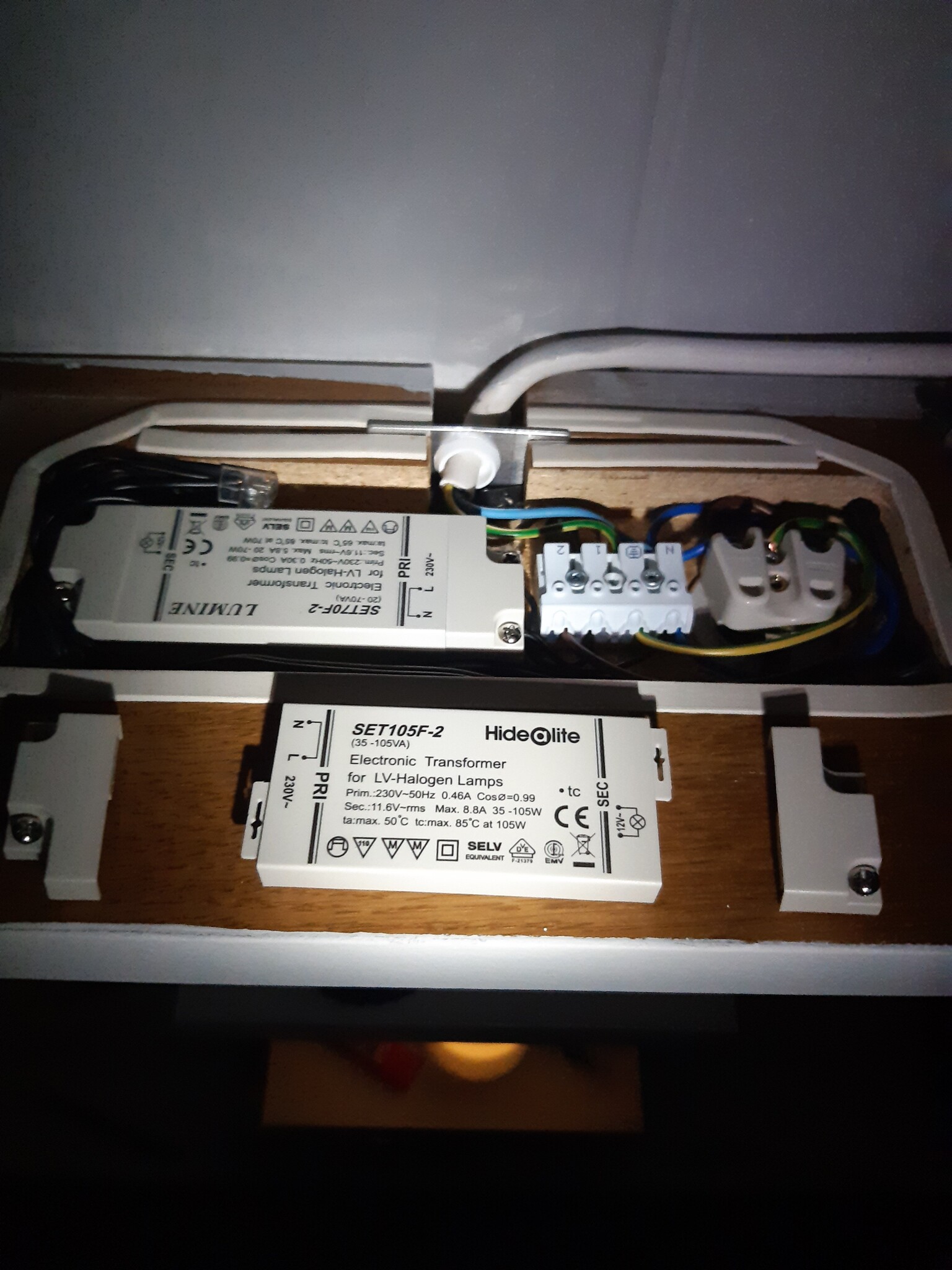

Kollat "plastlåda" ovan och där är kopplingarna. Ser inger konstigt.

Sannolikheten för att du skulle se att något gått sönder är liten.
Har du någon form av mätinstrument så du kan mäta upp (ev) spänning på driverns sekundärsida/utgående?

Har hittat en lucka bredvid "plastlådorna",. under luckan fanns en transformatorn, kablarna till höger indikerar att el finns, dock indikerar den ingenting alls på transformatorn. kan vara den som är kass?

Jag hoppas du bröt strömmen innan du lyfte på de där locken, det kan vara strömförande lite varstans där.
Ja det är nog rimligt att misstänka transformatorn eftersom ingen av lamporna lyser. Antingen skaffar du något att mäta med (spänningsprovare borde fungera) för att se om den lämnar någon ström på utgången eller så köper du en ny transformator och byter direkt.

jo jag skruvade ut säkringen innan jag började pilla med detta.
Vi skulle ta kontakt med en elektriker i ett annat ärende, men då detta även hänt så är det nog lika bra att han får kolla på detta.
Sätter en slant på att det är transformatorn som gett upp

Det var transformatorn som var sönder i badrumshyllan.
Beställde en ny transformator (500kr) och tog bort den gamla och nu fungerar det igen. Tack till alla för fina tips, råd och idéer.
