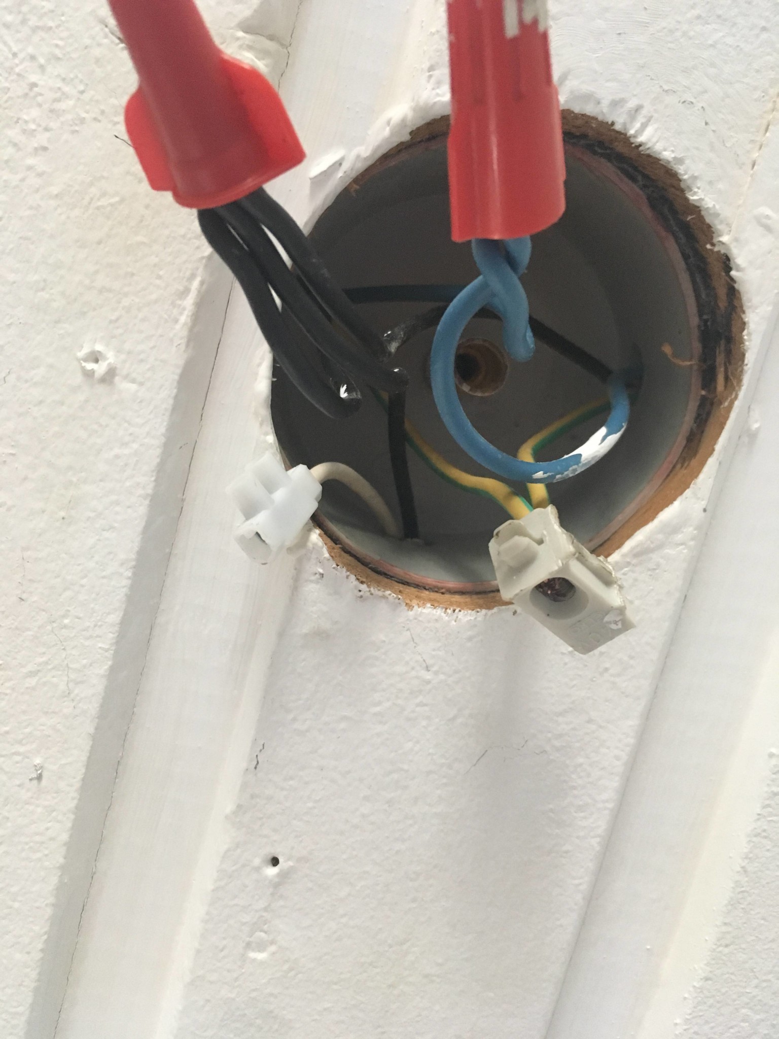

Jag ska koppla in en lampdosa i taket (se bild).
Strömbrytare är kopplat med fas och en tändtråd endast. Min fråga är:
Var kopplar jag tändtråden?
Tillsammans med nollan?
Tacksam för svar!
  • Öppen lampdosa i tak med synliga elektriska kablar och kopplingar som väntar på installation.
Kopplar du tändtråd til nollan skapar du en kortslutning och säkringen löser ut.
Lampan eller uttaget ska kopplas till tändtråd och nolla, om det nu är svar på din fråga.
