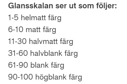

Hittade nu en tråd här på samma tema - någon som ville ha glans 5, men blev varnad om att blank eller halvmatt färg är bättre till bl.a kök. Enligt nedan skala är tydligen 5 = helmatt, medans halvmatt = 11-30.

- Någon här som har erfarenheter (good or bad) med matta luckor?
- Finns det någon glans som framstår som relativt matt, men som ändå inte har nackdelen att den är svår att hålla ren/får blanka fläckar om man gnuggar? Dvs, om jag gillar matt, men också vill välja en glans som funkar i kök, vilken glans bör jag välja?

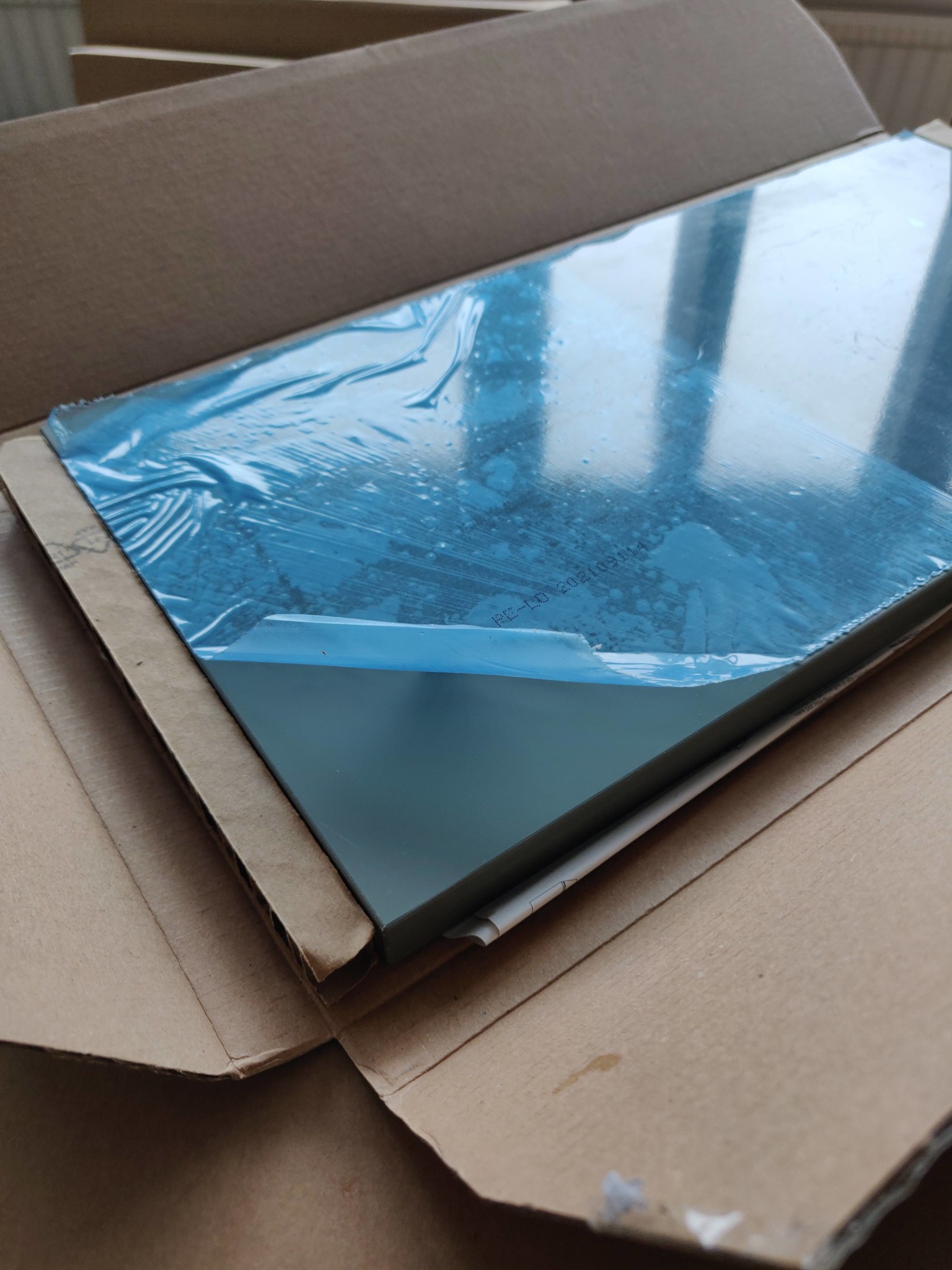

Ooops, ingen trevlig tråd att läsa! Men om jag förstår det rätt, så har Bodarp från IKEA någon form av plastfolie på ytan, verkar som den är problemet?BirgitS skrev:

Säker? Som jag förstår det, så är det dels en skyddsfolie i plast som skall bort, dels en slags folie på ytan på luckorna. Se inlägg där man skriver att lackeringsfirma har sagt att man inte vill lacka Bodarp pga ytskiktet (att det inte vill fästa), och någon hade fått byta in Bodarp till Veddinge hos IKEA, för sen att lacka Veddinge till rätt färg.H Heimersson skrev:
Det är bl a vi som byter Bodarp till Veddinge
Och valet av Veddinge är för att luckan dels är nästan likadan som Bodarp (slät men med lite mer avrundade kanter) samt att Veddinge är en av IKEAS billigaste luckor.
Lackeringsfirman vi anlitar förklarade att oavsett vilken lucka man lämnar in så slipar dom den först för att den nya lacken ska fästa.
