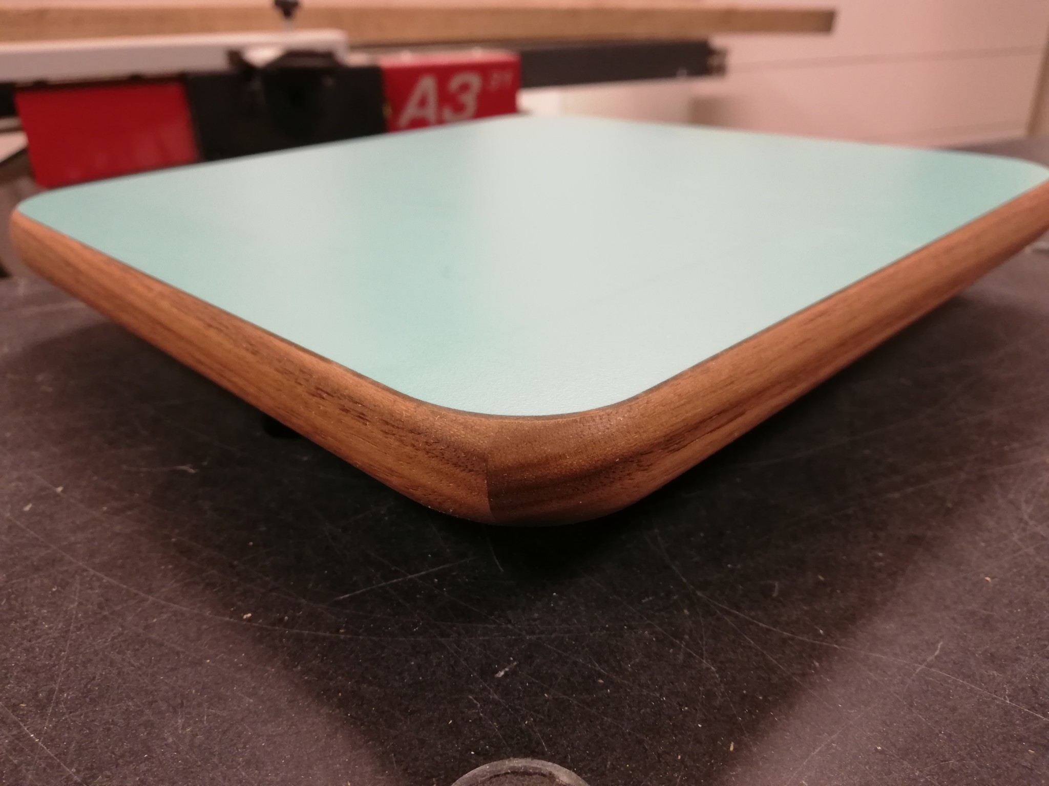

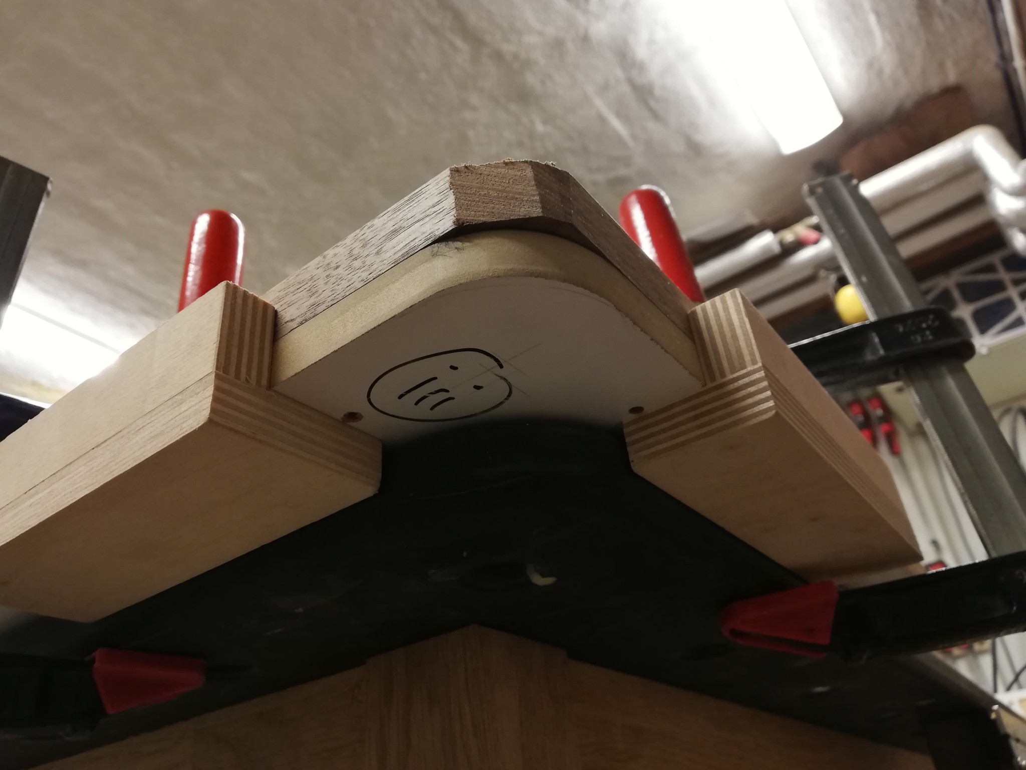

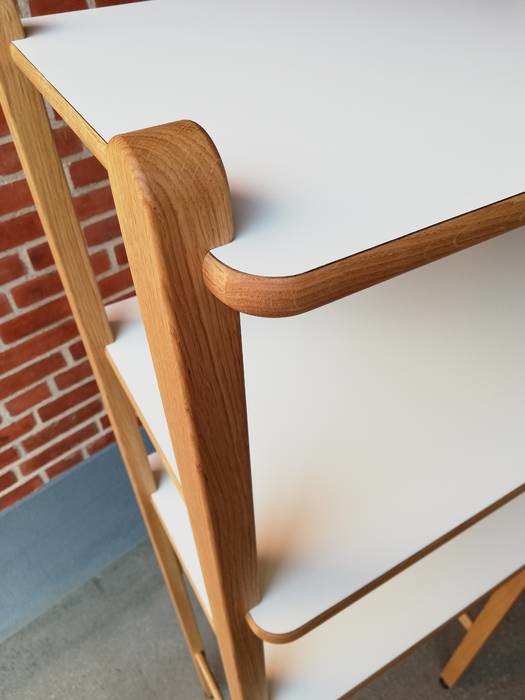

Laminat med profilerad kantlist o feta hörnradier, mini how to
Handlar alltså om en liten beskrivning för att få fram denna looken med feta rundade hörn och rund profil med laminat o kantlister. Det här e rätt basic men ger snabbt o relativt enkelt ett bra, snyggt o slitstarkt resultat för hyllplan, bordsskivor etc.
Gjorde ju en liten skiss på arbetsordningen för ett tag sen o lova försöka fota nästa gång jag körde genom proceduren.
Så, det här ska bli toppen på Heidis nya cognacsbord i nymöblerade verkstan, i 2018 års innefärgcombo turkos o valnöt. Texten mestadels kopierad härifrån, bilder tillagda. https://www.byggahus.se/forum/threa...allmaen-beskadan.124179/page-143#post-3246282

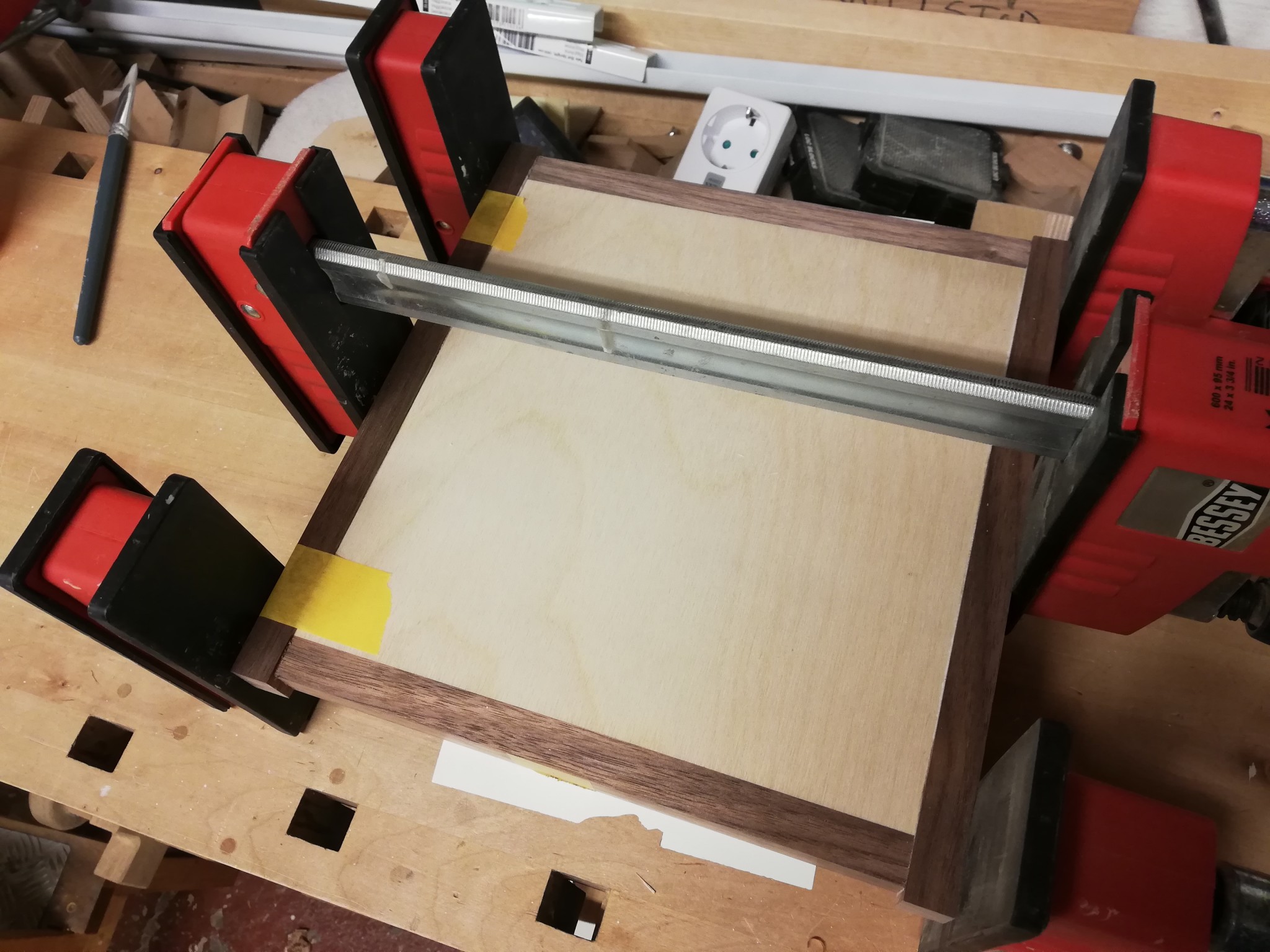

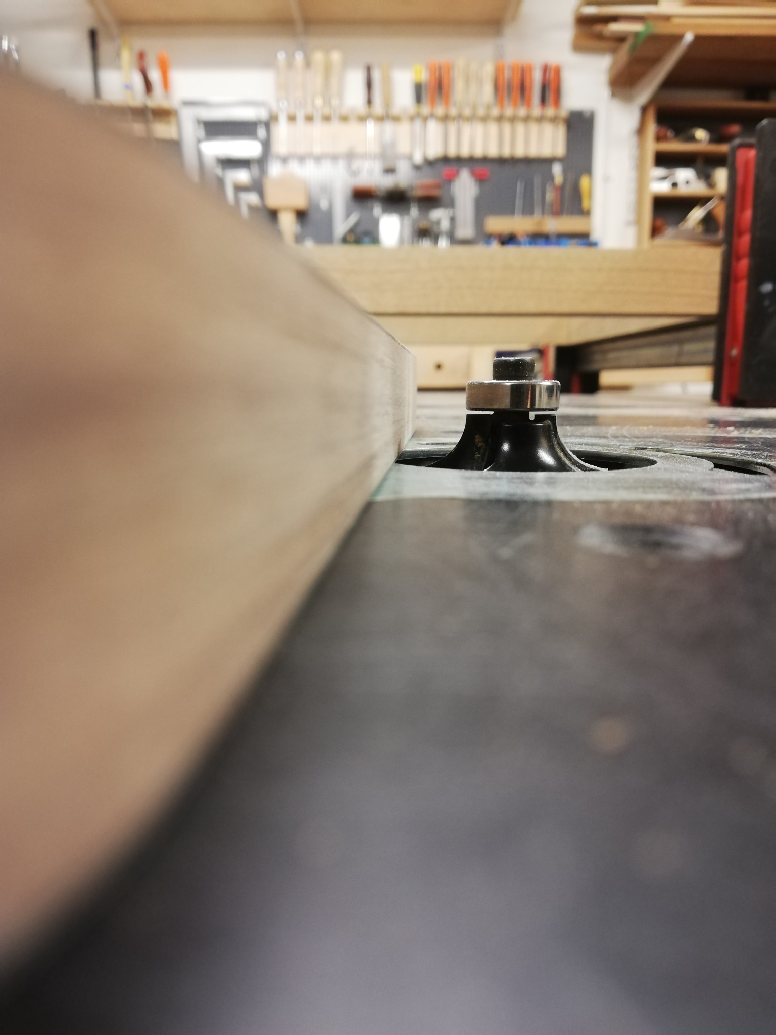

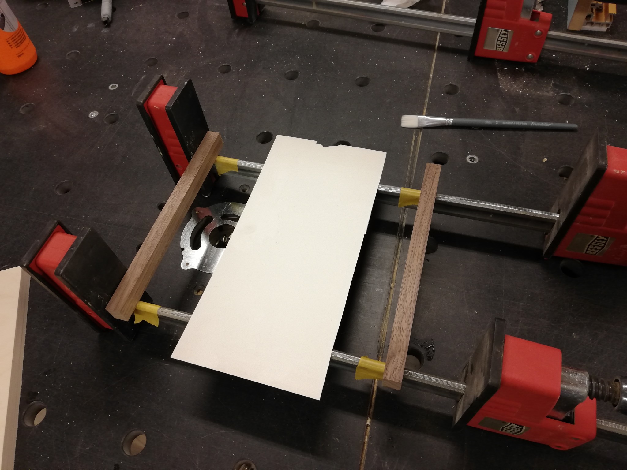

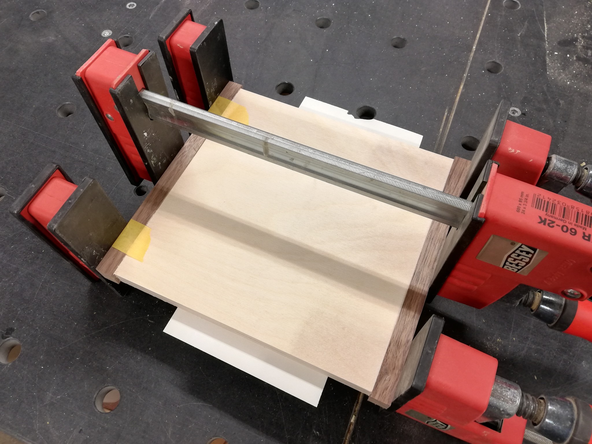

1.Börja kantlista sidorna som kommer vara minst synliga, detta för att slippa listskarven på mest synliga sidan. Listtjockleken är lite beroende på hur stora hörnradier man vill ha, på detta lilla bord är det ca 15mm lister och 30mm radier. Brukar göra listerna ca 2mm tjockare än basmaterialet (1mm utstick per sida) de limmas mot och i limningen ser jag till att listen sticker aningen utanför basen på både fram och baksida, detta ordnas med en bit laminat som distans under basmaterialet.

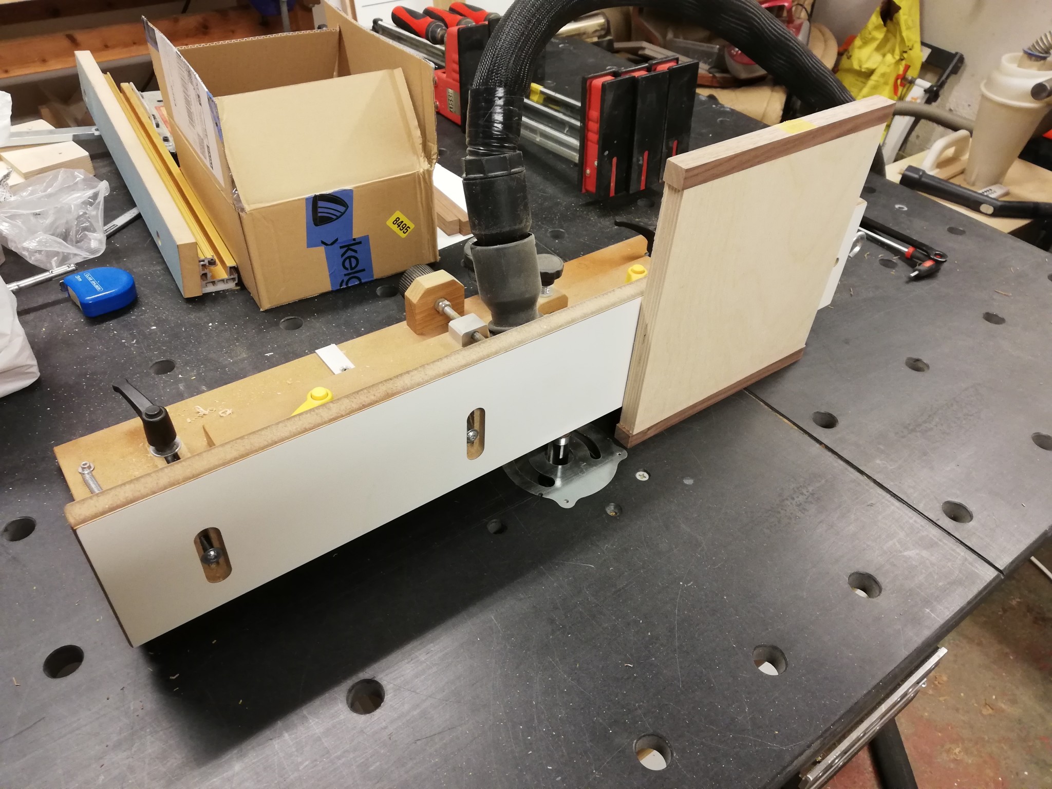

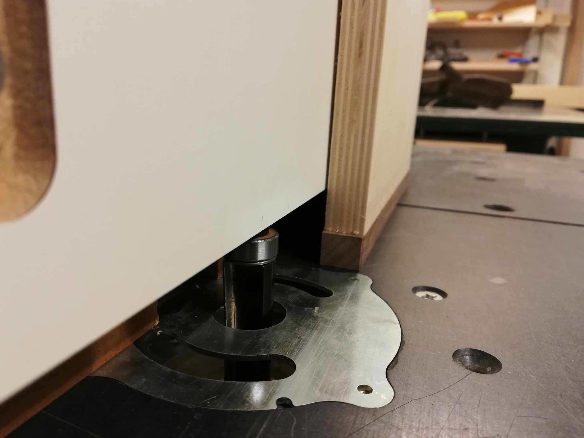

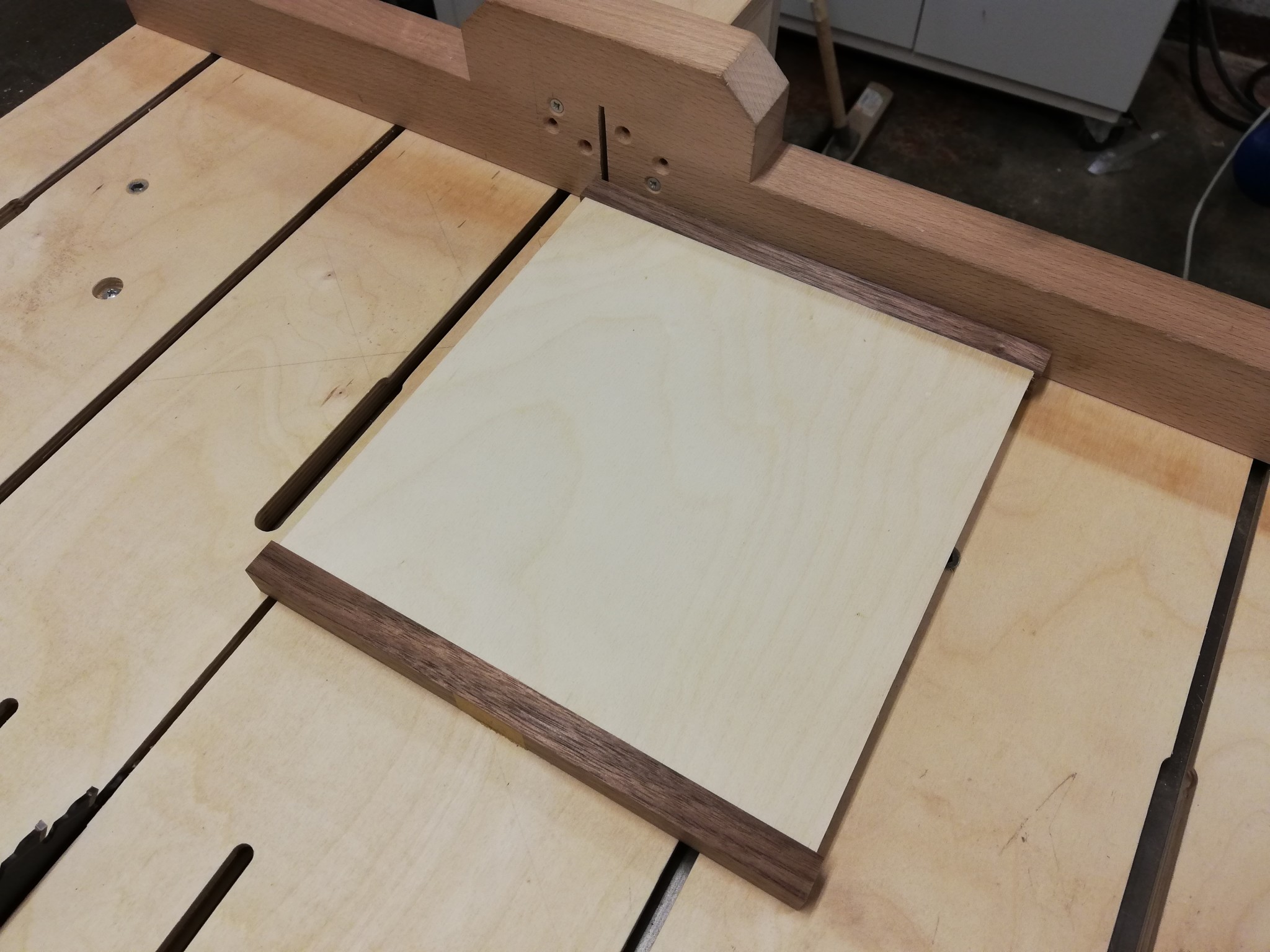

2. Trimmar listerna kant i kant med basen. Kör skivorna stående på fräsbordet och använder mitt "curtain type" anhåll där yttre delen är skjutbar i höjdled. Finns andra sätt, man kan fräsa med fräsen handhållen och man kan hyvla o sickla.
3. Sågar till rätt bredd på bordsågen.
4. På med kantlister på mest synliga sidorna.
5. Ny vända på fräsbordet, se punkt 3.

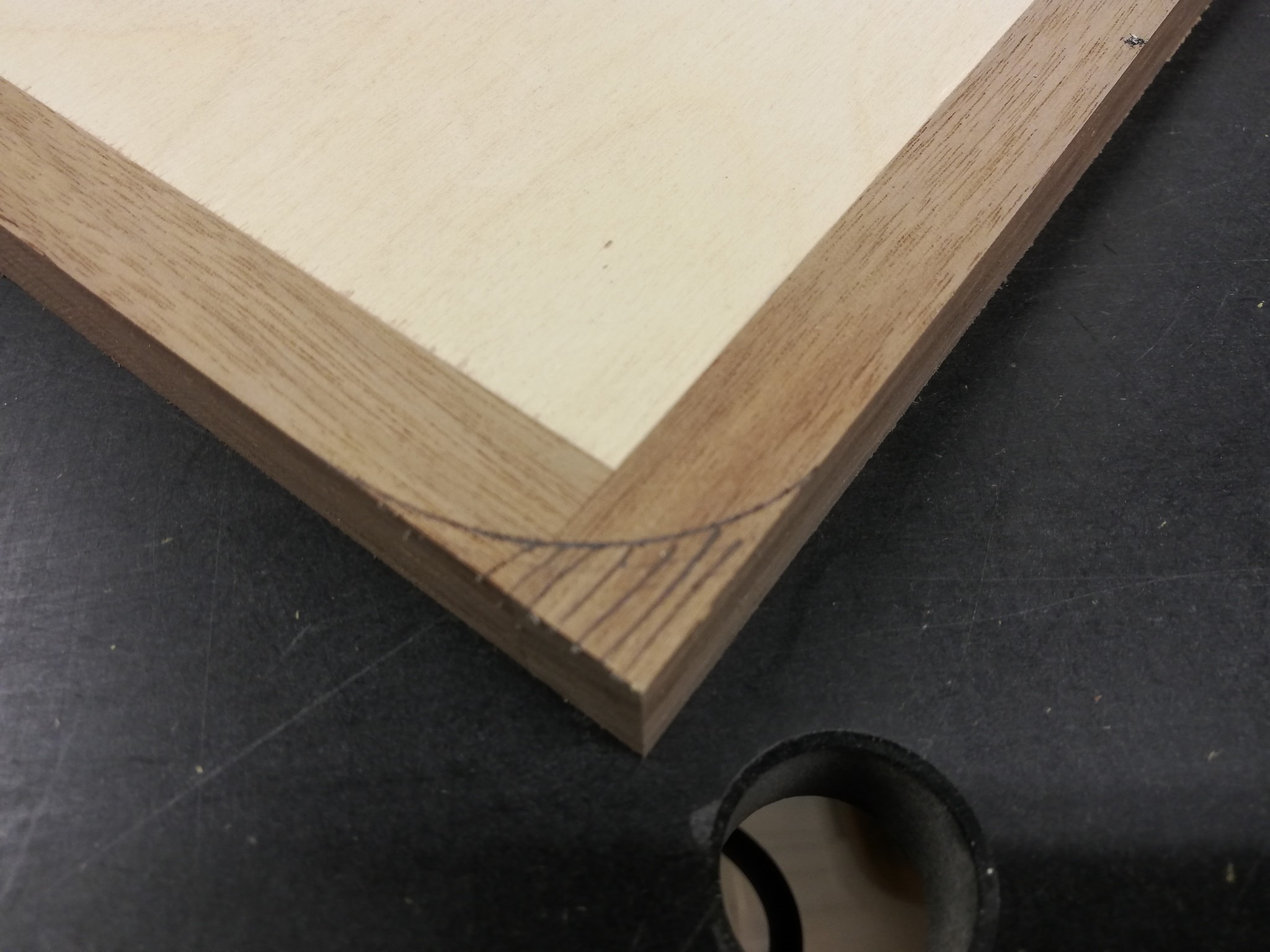

6. Grovkapa hörnen så det blir lättare att fräsa hörnradierna Här kör jag med mall och kullagerstål. Radierna kan såklart också göras efter laminatet är på plats men jag gillar att göra det innan av flera anledningar. Enklare att se hur mycket massivträ man har att spela med är väl den främsta.

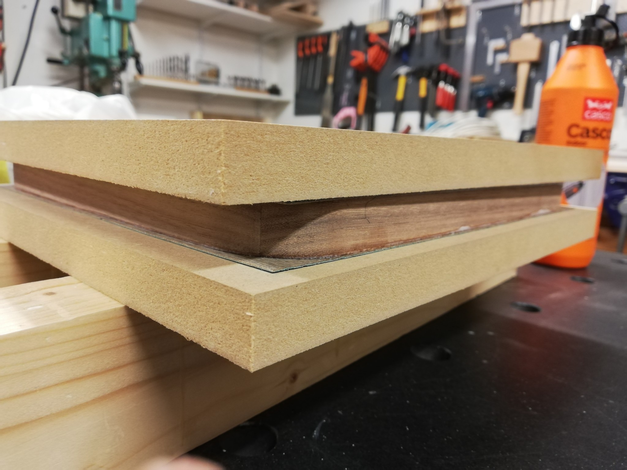

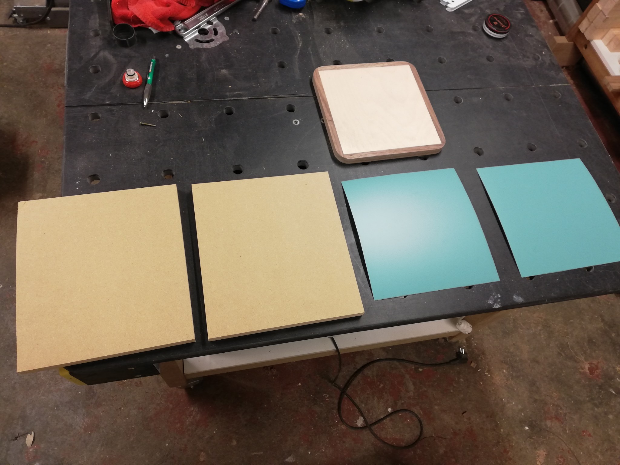

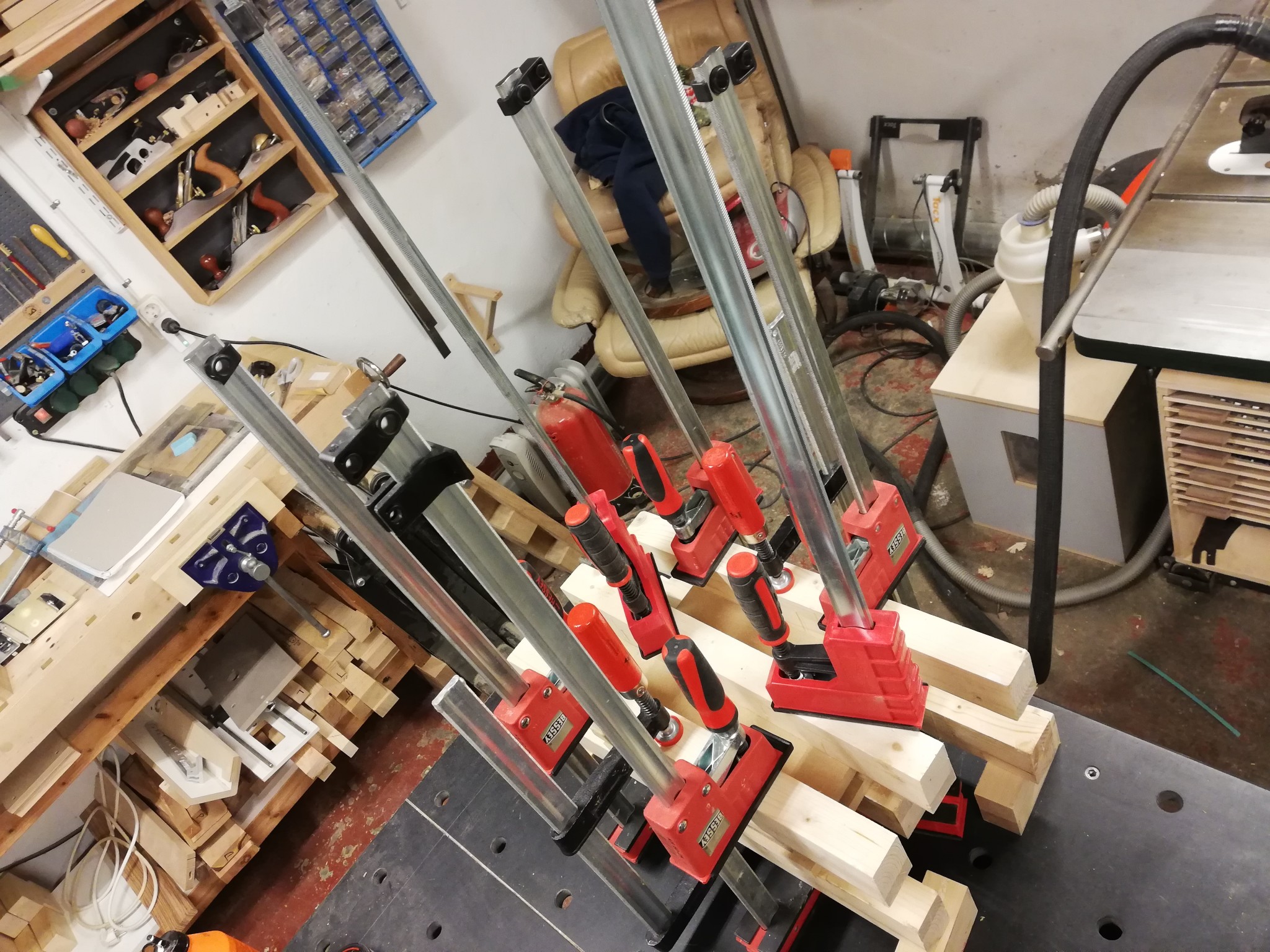

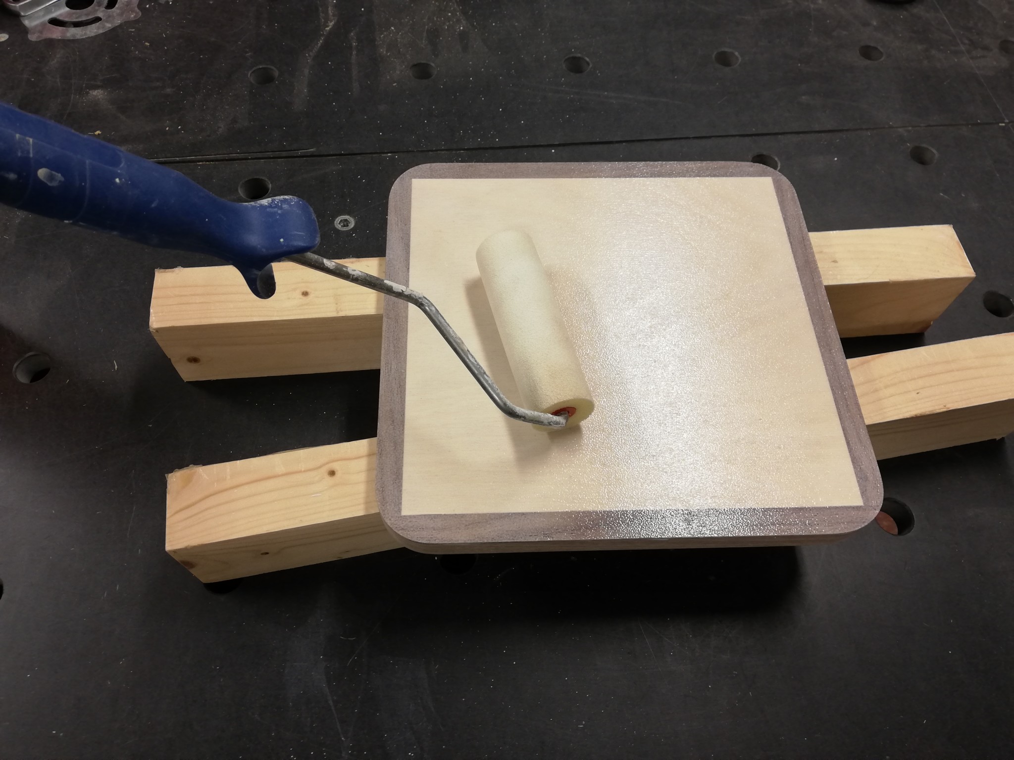

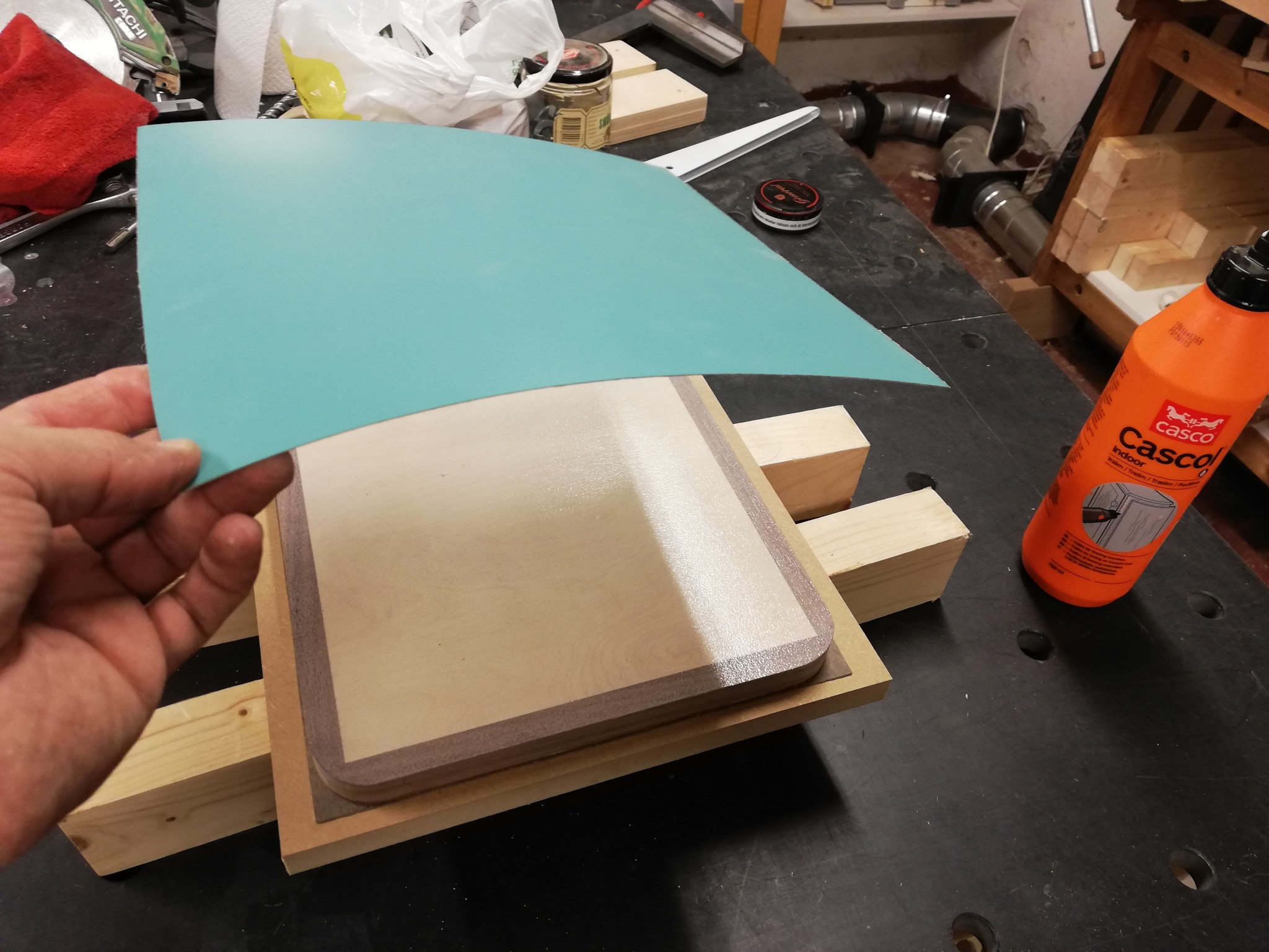

8. Limma laminat på båda sidor, brukar ha laminatet ca 2mm överhäng. Laminatet brukar jag såga ut med sånksågen. Limmas med vanligt trälim.
Kör en sandwich med styv plan skiva på båda sidor om det som limmas. Har fått bra resultat upp till ca 130*70cm som är det största jag laminerat. Rollar ut limmet med skumgummiroller, vill inte ha lim rinnande ner på sidorna....

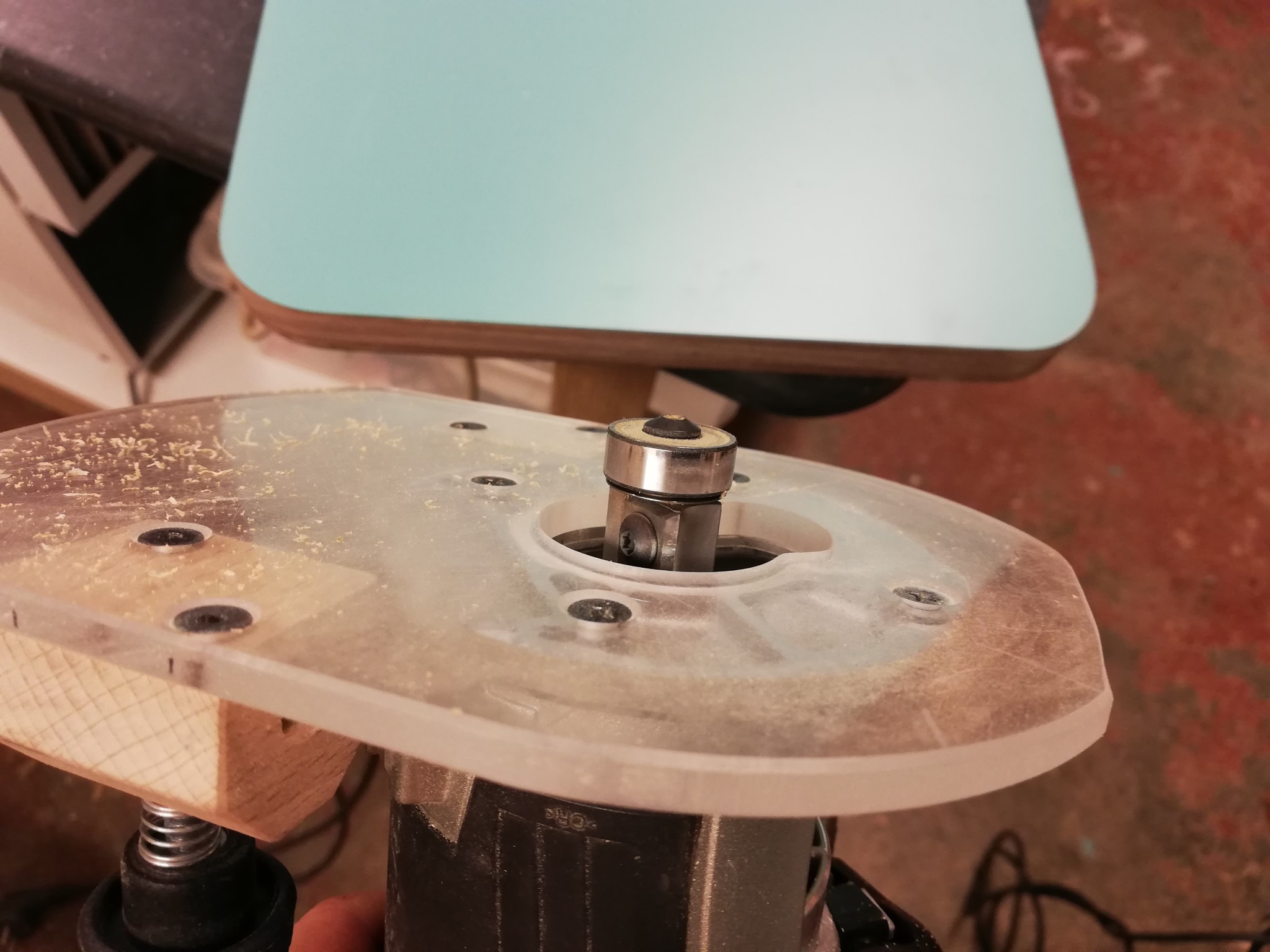

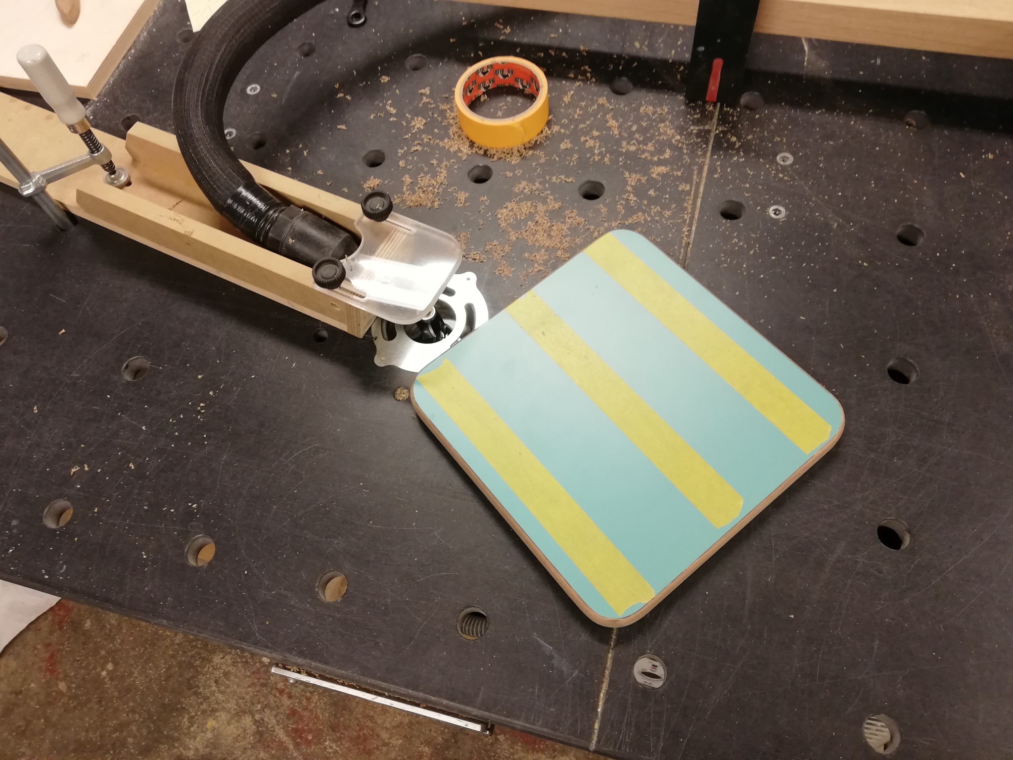

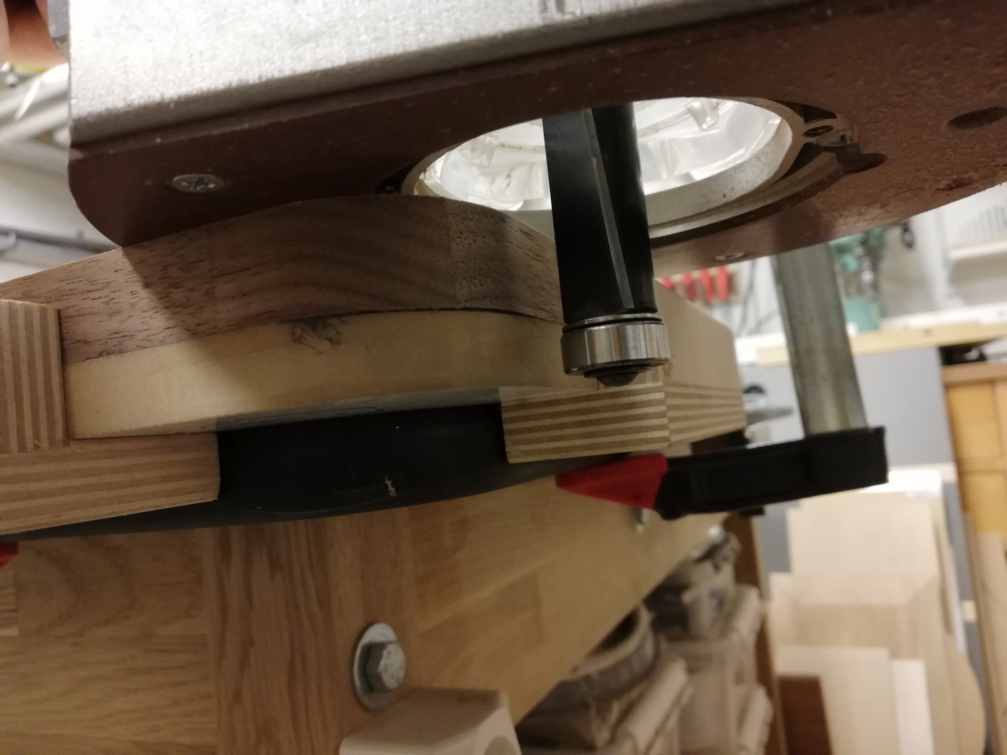

9...som är min referens vid nästa kopierfräsning med kullagerstål. En sida åt gången. Detta steget kan väl egentligen skippas men jag gillar att köra detta som mellansteg o sen sandpappra bort eventuella limresten o defekter så kullagret i sista frälsningen får fin jämn yta att rulla på.

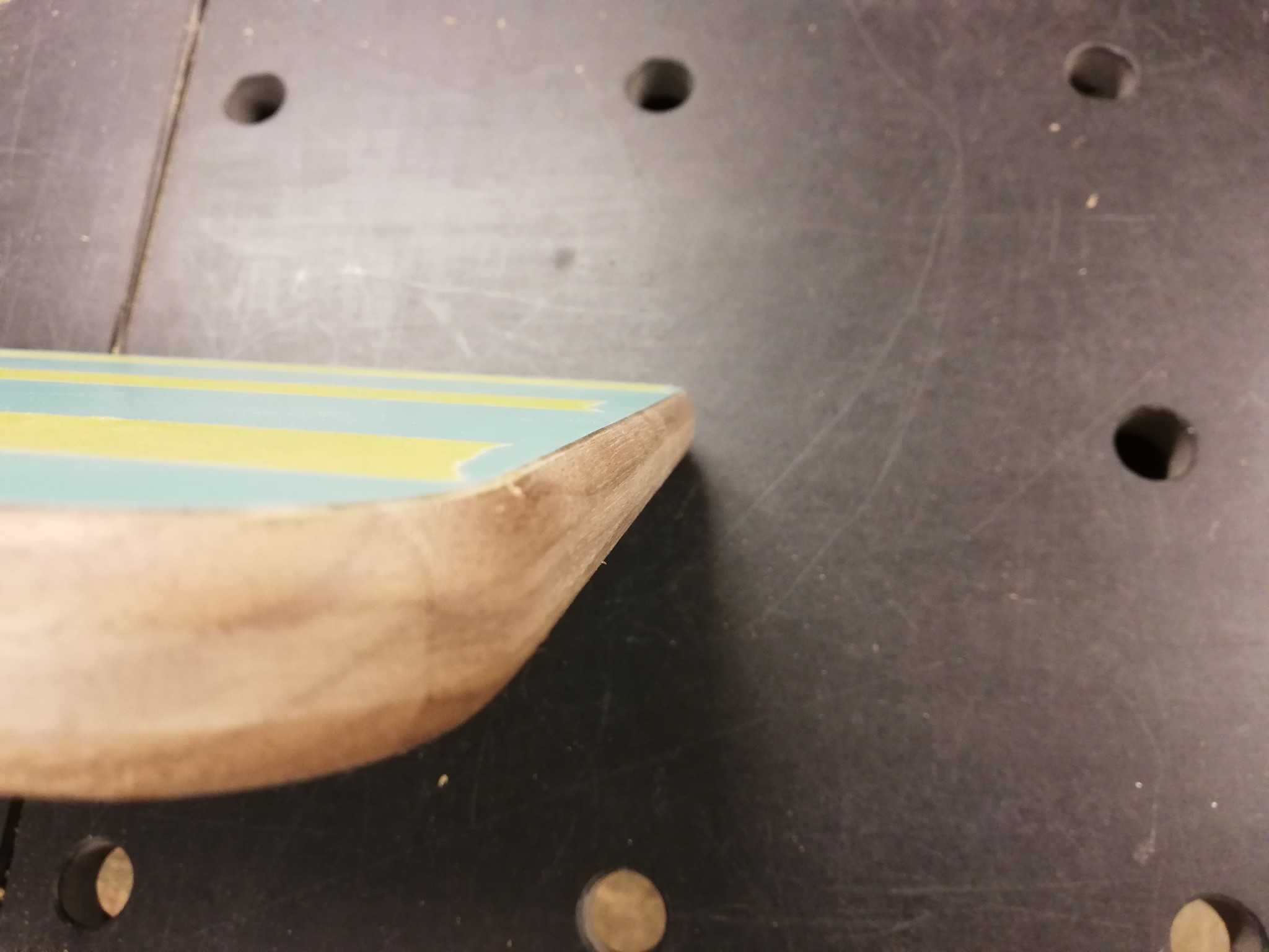

10. Fritt fram att välja profil på listen. I mitt fall är det radiestål från båda håll, här får man se till att man inte kör för djupt då kullagret i fräsning 2 isåfall inte har nån rak yta att följa. Gillar att köra radien så den INTE går tangent upp mot laminatet, väljer att ha stålet "för lågt" med andra ord. Då minskar man bredden på synliga laminatkanten jämfört med en en full radie. Tejpen är för att inte repa laminatet.
11. Lite puts för att få bort övergång mellan radier och plan yta o sen olja på kantlisterna. Slabbar man på laminatet kan man ta bort med t-röd. Färdigt.
