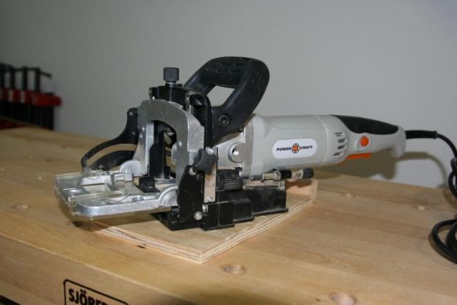

Hej ppalm!
Min lamellfräs ser ut som på bilden. Den köptes i juli 2007. Den stämde inte överens med bilden i kampanerbjudandet och det är något som jag sett några gånger hos Harald. Katalog och vad som ligger på hyllan ser olika ut.
Porter Cables manual hittar man här: http://www.dewaltservicenet.com/documents/English/Instruction Manual/Porter-Cable/En912938.pdf .Stor likhet råder.
Anledningen till att jag refererar till Porter Cable är att jag hittade ett test där deras model kom ut lika med Lamello och Makita (se http://www.woodnet.net/plansnow/review-platejointer2.pdf). Så jag har troligen köpt en kopia av en bra maskin men där PowerCraft inte velat lägga tillräckligt mycket pengar på kvaliteten Därav skalor som ej stämmer mm.
Men som jag sade innan, om man tar sig tid att kolla upp inställningarna med hjälp av vinkelhake, smygvinkel mm så gör den sin tjänst bra som sällananvänd maskin för hobbysnickaren. Jag har satt ihop skivor, gjort gerade hörn mm utan problem.

Fråga till Händige och ppalm.
Är det Porter Cables tvåstegs anhåll på Powercraften? Jag tycker det ser så ut på Herrns bild. I så fall ska jag nog åka till Harald och titta i paketen för det verkar vara en rätt vettig variant.
Namnen på de två fabrikaten kan ju för övrigt ge en indikation om var inspirationen till de billigare kopiorna kommer ifrån. Alla sammanträffanden är inte slumpmässiga. POrtER CAble - POwER CrAft.

Hur menar du när du säger tvåstegsanhåll Ropa?
Jag kom nämligen helt oväntat hem med en likadan maskin tidigare idag så jag kanske kan svara.
Det är separata låsskruvar för höjd och vinkel på anhållet, höjden regleras även med en (tredje) separat skruv om det är till någon hjälp....
