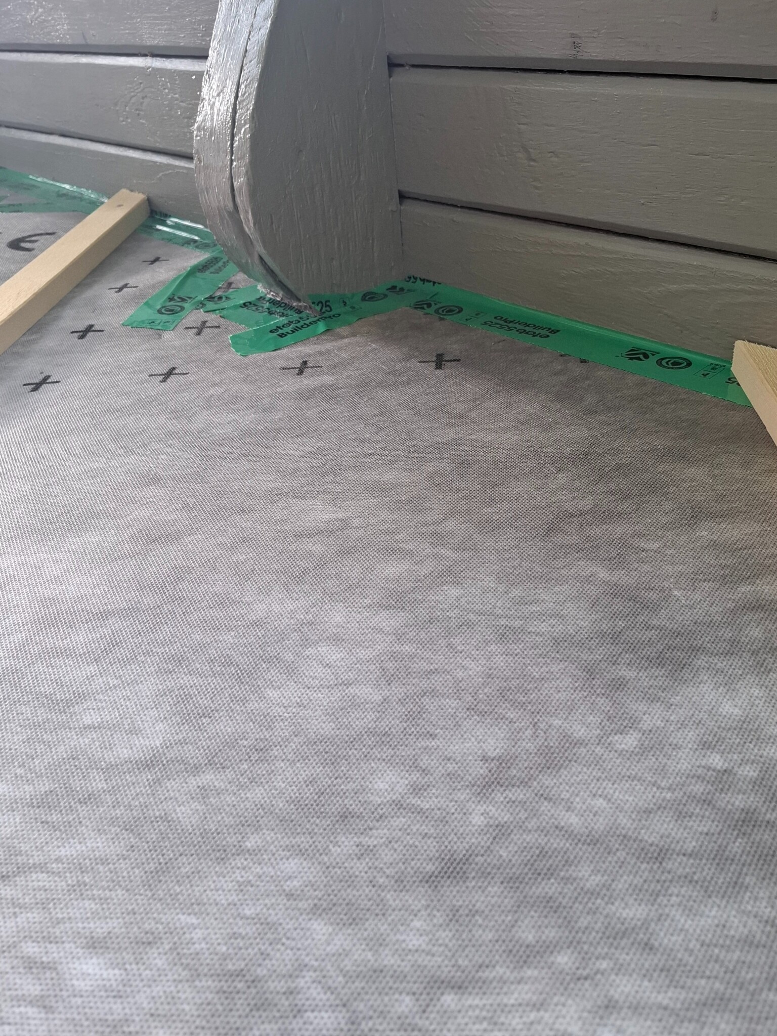

Hej jag har frågat olika har satt duk över isolering och luftläkt stående ,huset är från 1921 har ingen isolering i språnget bara panel ,över luftläkt kommer glespanel liggande för att spika stående brädfodring i , visar med bilder hur det ser ut, i facken emellan takfötterna vill jag ha dubbelläkt och även runt takfötterna och över liggande gles panel ,finns inget att spika i , det går inte säger man luften måste komma ut säger man .
  • Duk lagd över isolering med luftläkt och glespanel. Grön tejp syns vid kanterna, med träreglar runt om för monteringsarbete i äldre hus.

Jag förstår inte det där. Har du ingen vindskyddsskiva?
Man brukar ju spika översta spikläkten med överkanten mot takstolsändarna/avväxningarna. Sedan får ändorna på bräderna sticka upp utan stöd.
Det är en orsak till att man skall använda vindskyddsskiva som står för sig själv. Inte duk.

Du menar asfaboard ,nej det blev duk , och huset är byggt 1921, bara pärlspont i taksprång , ja modernt bygging på gammalt hus.förr satte man vindpapp .

Det vi ser är alltså en gavel där tassarna sticker ut.

Det är duken som är grundproblemet. Du demonstrerar en av orsakerna till att man normalt använder Hunton eller Tuulileijona eller liknande vindskyddsskiva då man renoverar gamla hus
