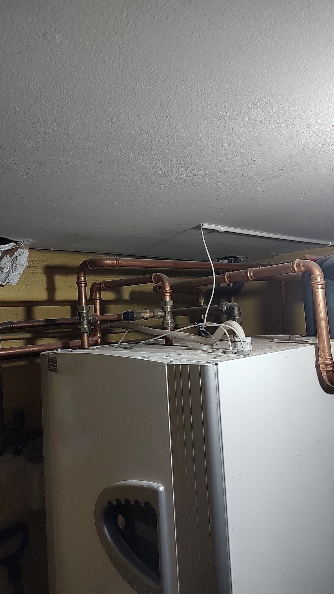

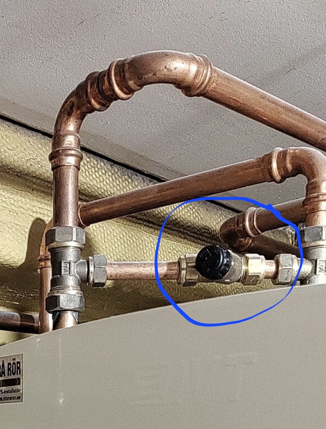

F Fbfnfng Djxjfnddbxnxb #1 Medlem · 2 inlägg 18 maj 2025 11:52 Fbfnfng Djxjfnddbxnxb Medlem 2 inlägg 18 maj 2025 11:52 #1 Hej jag har lågt tryck i värmesystemet. Och vet inte vilken kran jag ska vrida på för att öka det? Den blåa kranen i bild tömde så att det gick från 0.2 till 0. Tacksam för svar Mvh Anders Inloggade ser högupplösta bilder Logga in Skapa konto Gratis och tar endast 30 sekunder Inloggade ser högupplösta bilder Logga in Skapa konto Gratis och tar endast 30 sekunder Inloggade ser högupplösta bilder Logga in Skapa konto Gratis och tar endast 30 sekunder Inloggade ser högupplösta bilder Logga in Skapa konto Gratis och tar endast 30 sekunder #lågt-tryck #tryck #värmesystem
Demmpa #2 Husägare · Kalmar · 26 833 inlägg 18 maj 2025 12:11 Demmpa Husägare Kalmar 26 833 inlägg 18 maj 2025 12:11 #2 Välkommen till forumet. Jag skulle tippa på denna, högst troligt, Inloggade ser högupplösta bilder Logga in Skapa konto Gratis och tar endast 30 sekunder
F Fbfnfng Djxjfnddbxnxb #3 Medlem · 2 inlägg 18 maj 2025 12:40 Fbfnfng Djxjfnddbxnxb Medlem 2 inlägg 18 maj 2025 12:40 #3 Demmpa skrev: Välkommen till forumet. Jag skulle tippa på denna, högst troligt, [bild] Det var det, tack för hjälpen. 🥳

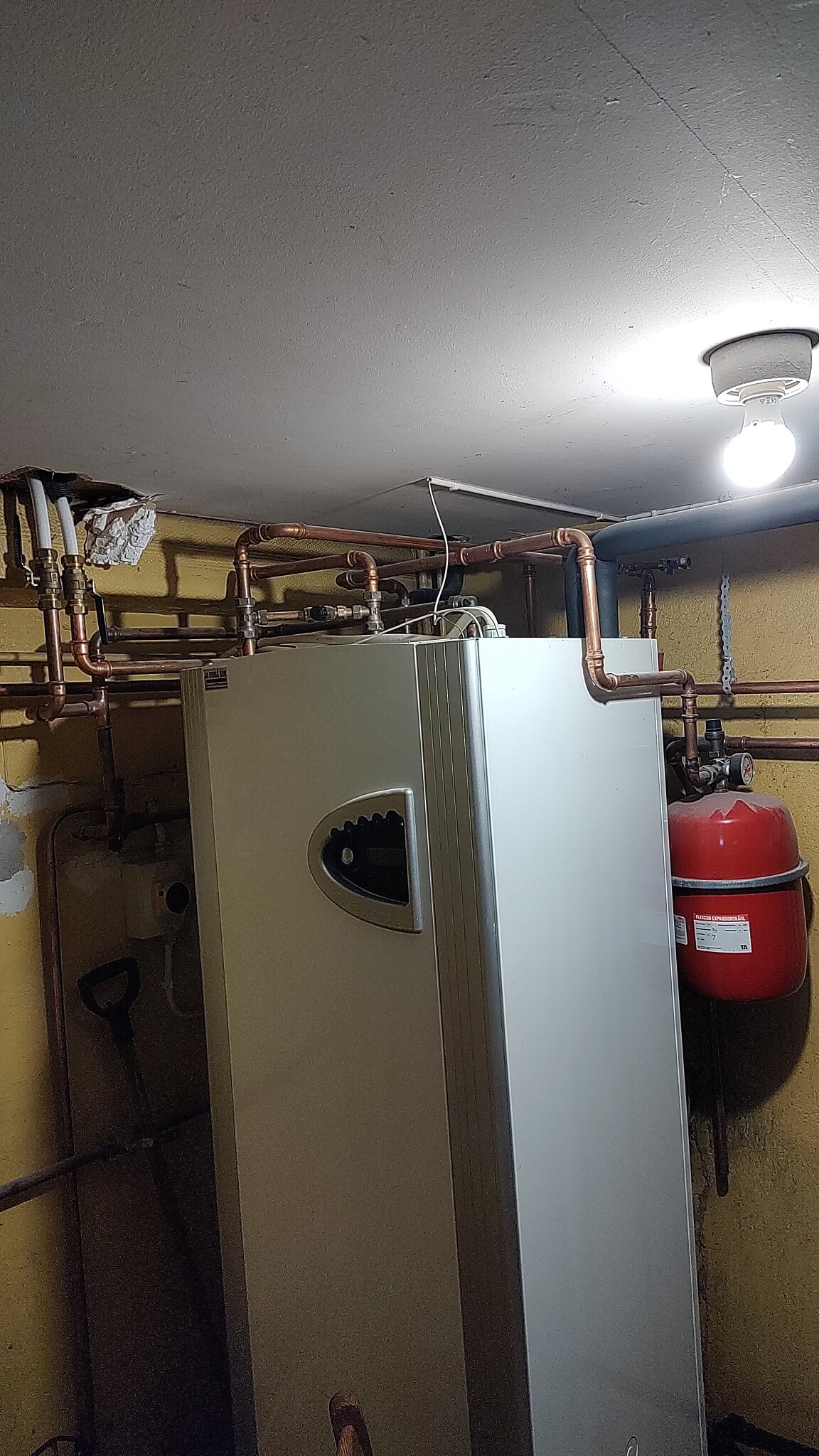

V Vector #5 Medlem · Västernorrland · 2 596 inlägg 18 maj 2025 14:30 Vector Medlem Västernorrland 2 596 inlägg 18 maj 2025 14:30 #5 Med tanke på expkärlet ålder så skulle jag kolla upp förtrycket på den så man får det rätt
