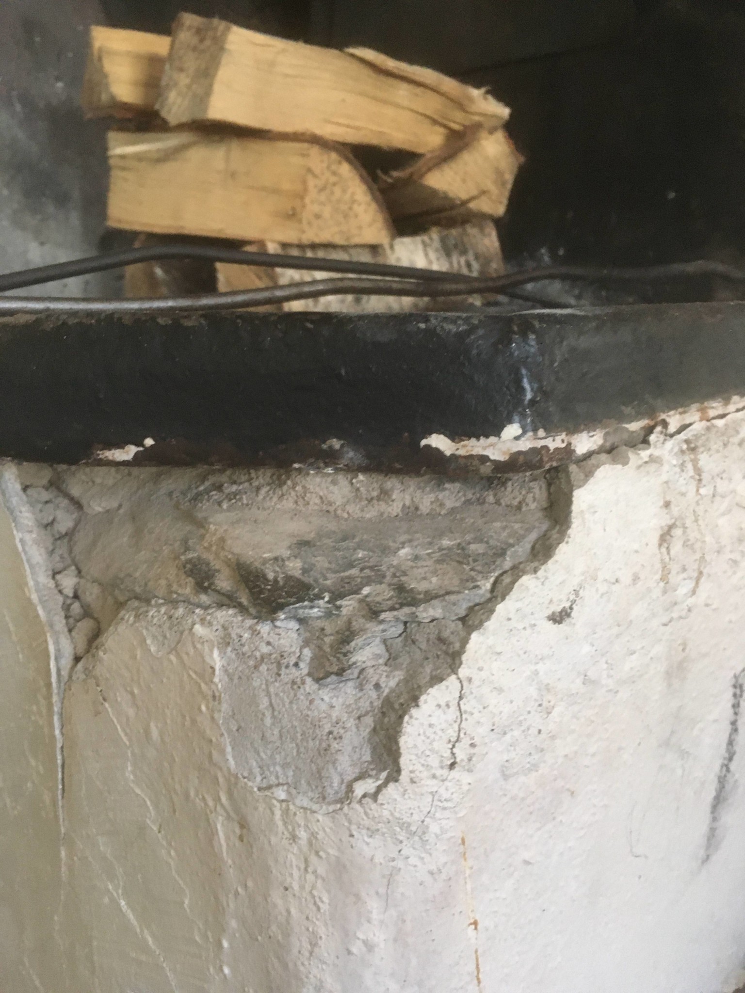

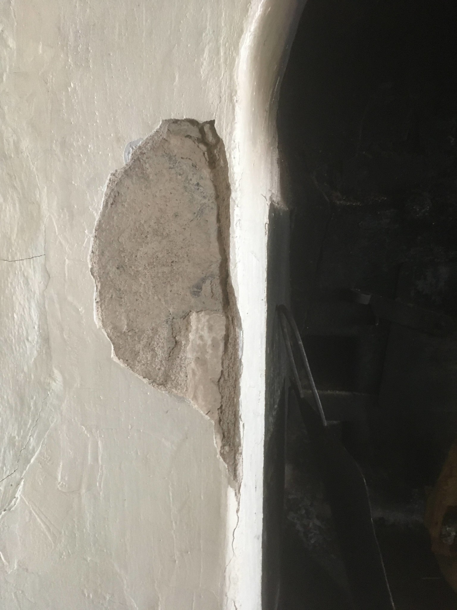

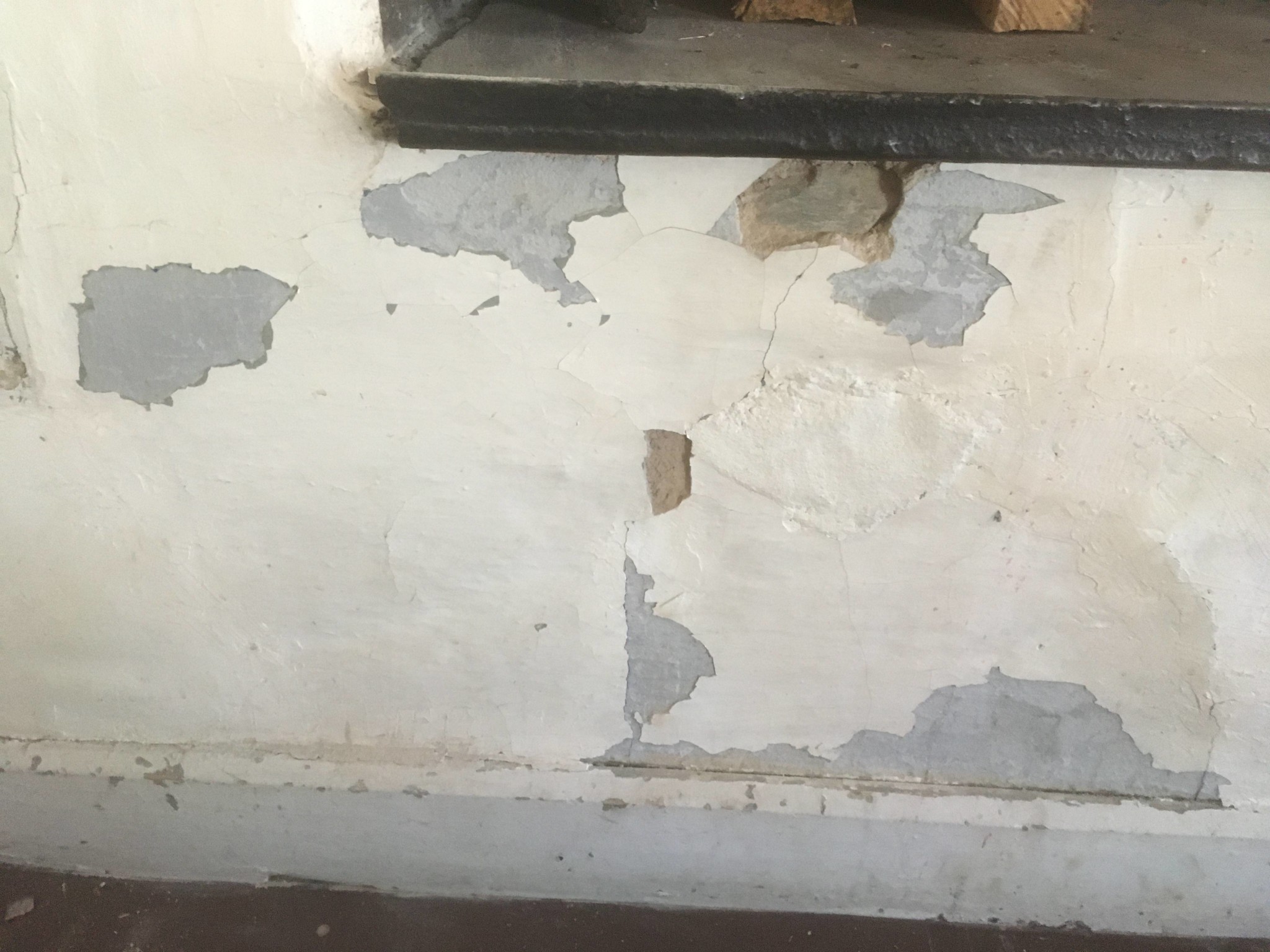

Har en gammal gård där putsen runt den öppna spishällen börjat lossna. Hur lagar man bäst och med vilket material? Huset är byggt runt 1850 och hällen är troligen original.
  • Skadad puts runt en öppen spis där en bit har lossnat och avslöjar underliggande murverk.
Knacka bort all löst, borsta av blomspruta lite mer än fuktigt, putsa med kalkbruk och ,måla. Det kommer att synas var det är lagat då skarvar alltid syns vid lagning puts. Den är ju gammal så det sätter lite stuns med lagningar.
Stenolofanders och 1 till
Eftersom färgen ser ut att flagna kanske den är något annat än kalkfärg och i så fall rekommenderar jag att skrapa bort all färg och sedan måla om. Med kalkfärg.
