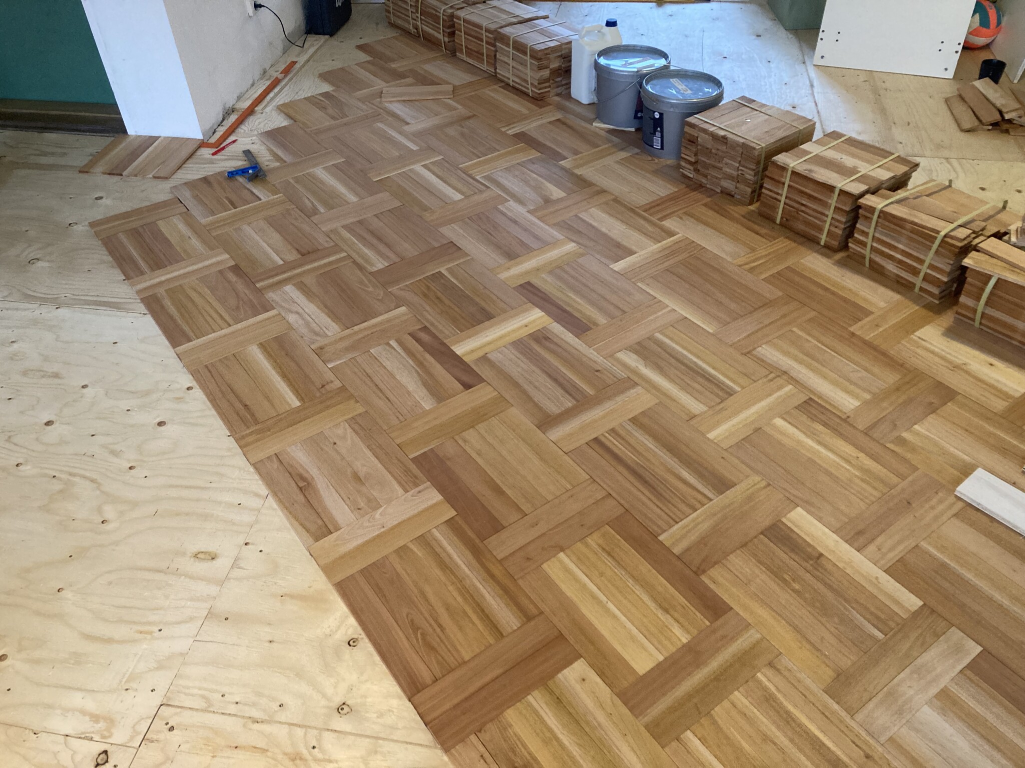

Vi fick mahognyparkett som vi tänkta att lägga i fiskbensmönster. Vi kommer att limma ner det på 12mm plywoodskivor. Måttet på stavarna är 60x200x10mm och det finns ingen not och spont på dem.
Har någon erfarenhet av att limma parkett utan not och spont? Och i så fall, finns det några specifika saker som skiljer sig jämfört med att lägga en pakett med not och spont? Och har någon nåt tips på ett bra parkettlim?

Spännande projekt! Jag har limmat ca 100 m2 stavparkett I fiskbensmönster, med not och spont. Jah använde ett lim från Bona, tror att det hette RS850. Testade även en hink av annat märke när Bona var slut hos leverantören, och det kändes precis likadant.
Limmet har absolut inget hugg utan golvet halkar runt i limmet tills det torkar. Man får vara på sin vakt och backa tillbaka och justera hela tiden.
Utan att ha gjort det tycker jag att det borde gå bra att lägga utan spont. Då slipper banka för att få in noten. Sponten och noten hjälper till att få stavarna i ungefär samma höjd. Det kanske blir svårare utan, med risk att det blir mer som måste slipas bort.

Bra att veta att limmet inte har nåt hugg. Vi funderar på att använda Cascos "Floor Expert Parkett Elastic Comfort". Har någon testat det? Annars har vi kollat på Bostiks H500 lim, men det är lite väl dyrt.

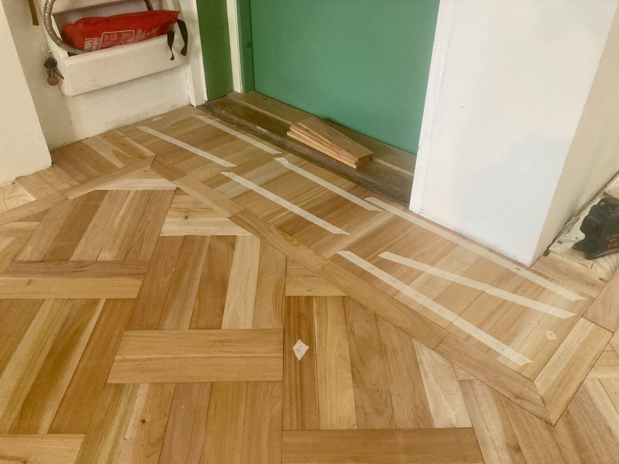

Started yesterday. It's a slow process but I am pretty satisfied how it looks like. Was hoping that I wouldn't need to sand the whole floor but since there is no tongue and groove, there is a bit of difference in height on the joints, so it seems like that I won't get away with it.

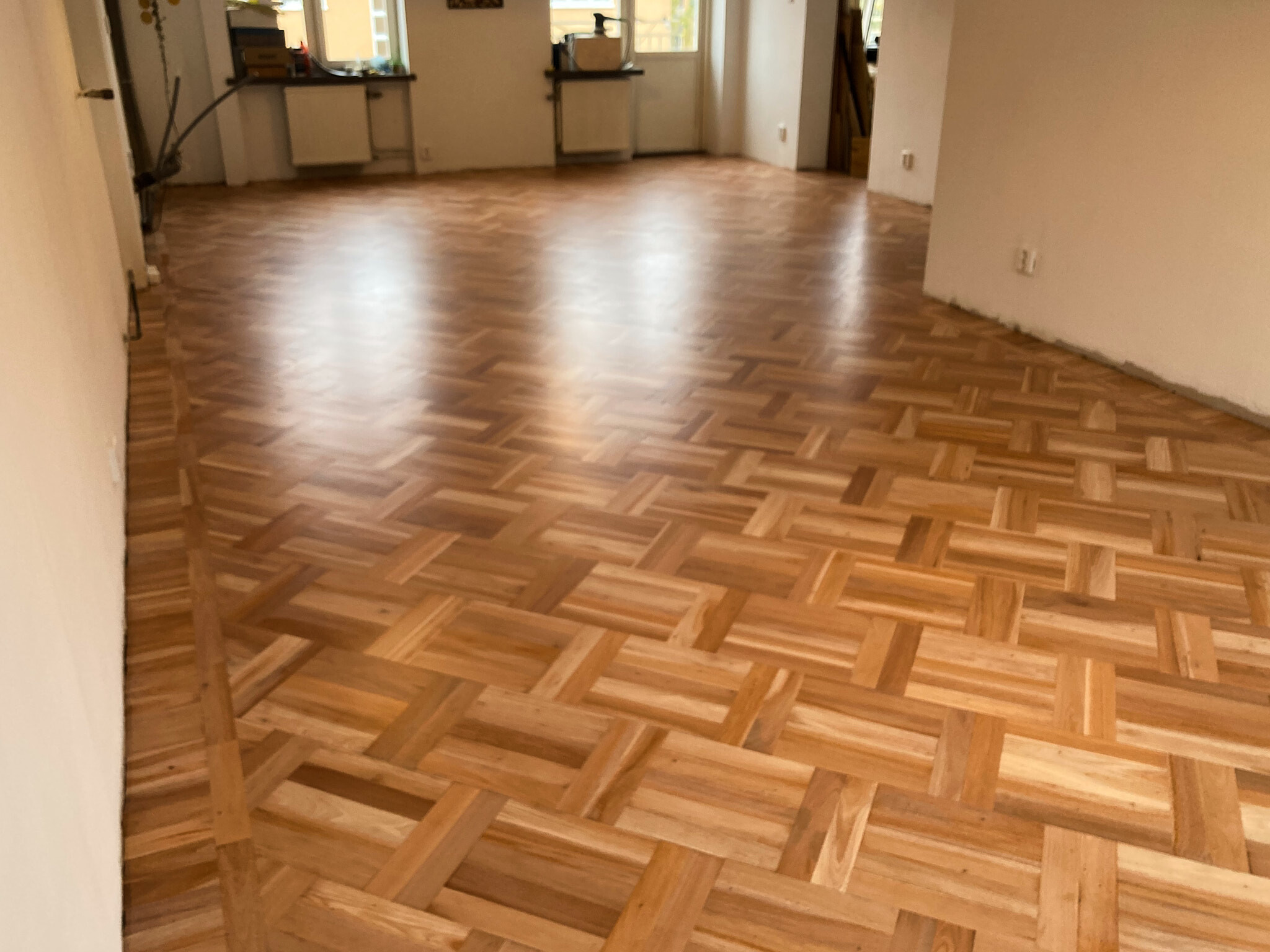

I am really happy with how it turned out. Since we needed to sand the floor after installation, I collected the sawdust (from 100 or 120 grit sandpaper), mixed it with diluted wood glue, and used that to fill the small gaps. For the finish, we applied a Bona varnish over a slightly white-toned primer (I believe it was called "Nordic" or something similar) because I didn’t want the floor to end up too dark (which did when I did some test with oil). Now, almost two years later, the floor still looks gorgeous (see photo).H henrik_86 skrev:Interesting, I have come across solid mahogany without tongue and groove, but am a little hesitant about laying it myself..... Looking for information on how to lay this in the best way.

In retrospect, there wasn’t much information out there, and no one I knew had done it or really knew how to go about it. It turned out to be a bit time consuming, but not actually that difficult. And the end result? The difference between glued-down parquet vs having some floating laminate is huge and the feel underfoot is completely different. Just go for it, you won’t regret.
