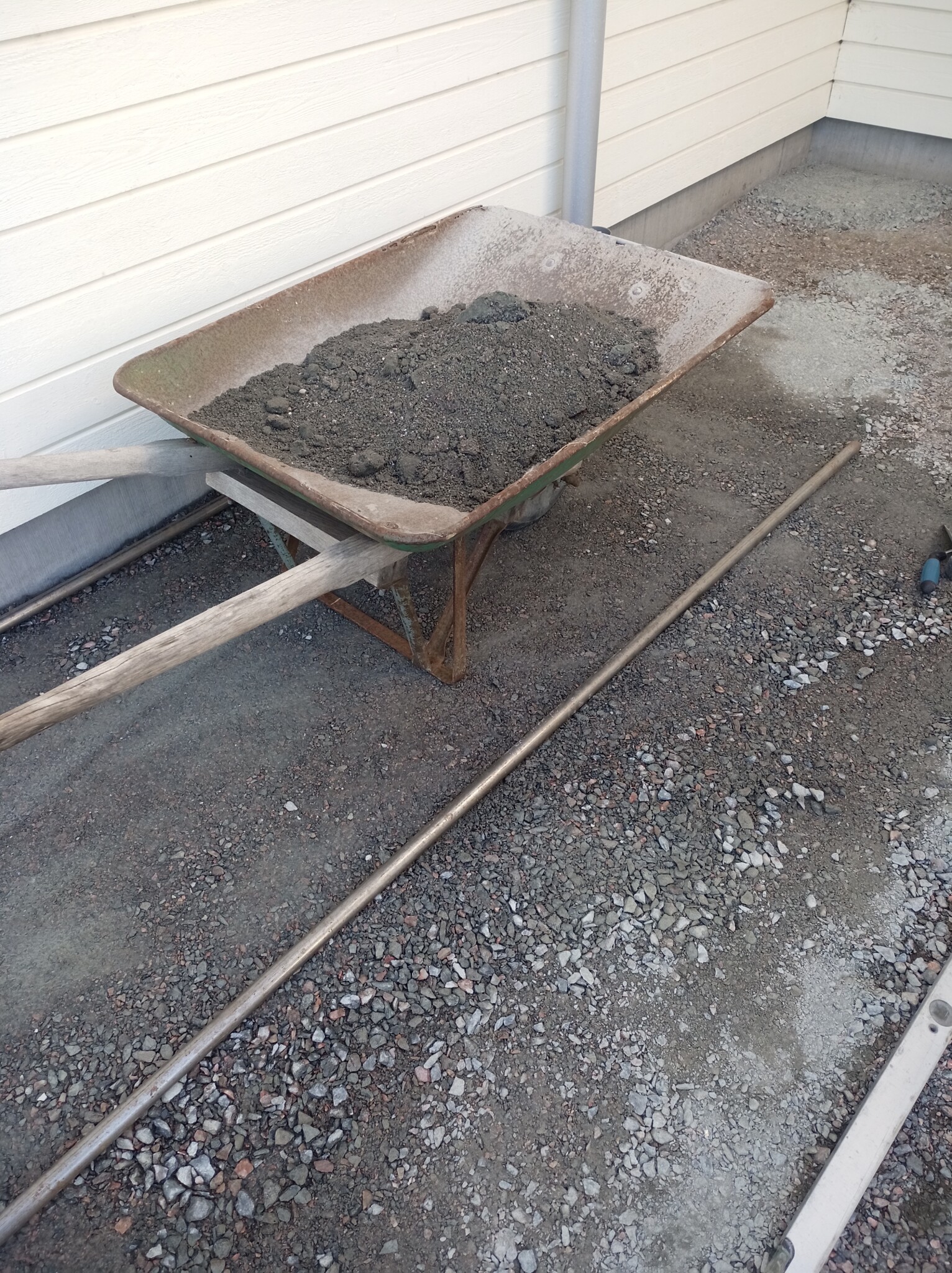

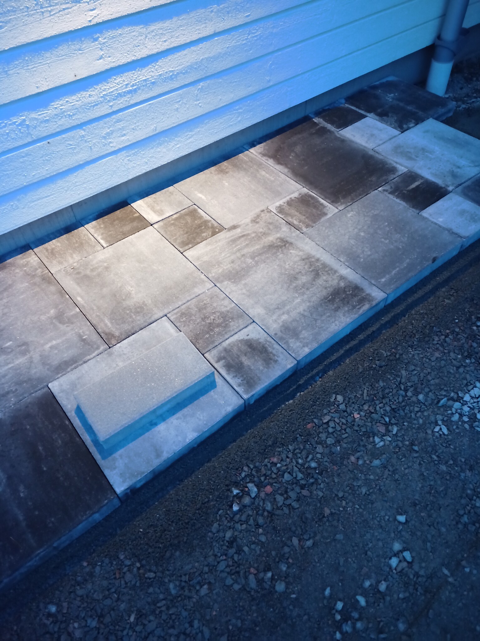

Ska bli circa 200kvm med City Stormix, tre olika storlekar.
40*60
20*20
40*40
Har 0-16 bärlager, paddat med min 60kg padda i cirka 7cm tjocka lager i taget.
Överst stenmjöl 0-4 3cm tjockt paddat även stenmjölet utom de sista 5mm som jag får fylla upp med efter paddlingen
Har lagt några av dem tillfälligt för att täcka överallt, då det ska bli en del regn.
Har lagt med ungefär 1,5cm fall/m från huset
Tyvärr behöver jag lägga den med ändrad lutning vid sidorna av garageuppfarten, har sett det göras (slutresultatet) med just den här stenen, det krävs väl att göra ändringen långsamt på rätt stor sträcka, får prova mig fram.
Paddan jag har är ca 60kg och finns nån plastskiva ca 1cm tjock som går att bulta fast under paddan, så får prova med den när jag ska sopa ner stenmjölet i fogarna sedan.

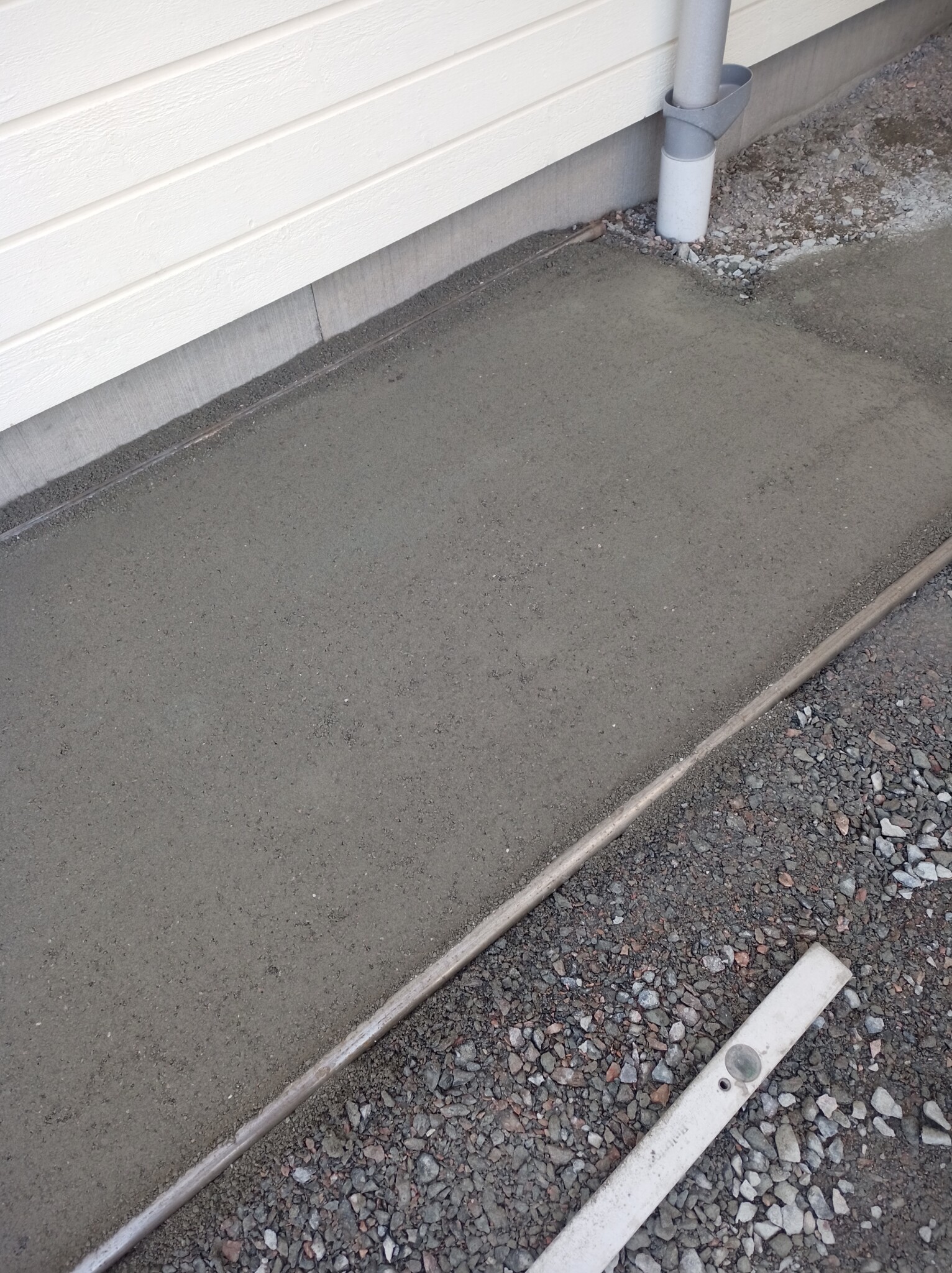

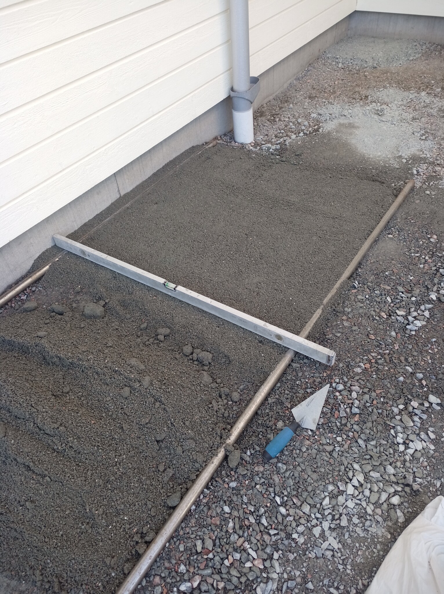

Jag paddar bärlagret först och sedan lägger jag på 3cm stenmjöl stockar av det och paddar, sedan fyller jag på stenmjöl och stockar av igen och sedan lägger jag stenarna.K Kaboff skrev:
När jag paddar bärlagret så vattnar jag även då och då, dels för att det inte ska damma och dels för att det gör att det finkorniga rinner ner och fyller ut mera (åtminstone tjatar Stenblixten om det på Youtube)
Helt rätt att göra så. Men med så liten padda kan du skippa gummiduken när du paddar plattorna.Snailman skrev:
