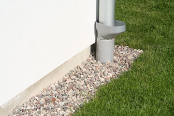

Vi funderar på att lägga sten runt huset för att fräscha upp det som ligger idag.
Min fundering är om man kan göra det själv, även om man är helt novis.
Först tänkte vi på byasten runt hela, men dels kostar det mer och verkar dessutom vara mer jobb (lägga med rätt lutning etc) än att göra så här:
Vad säger ni om detta ?
Behöver man gräva ut och mäta så det blir "rätt" lutning från huset även här ?
Vad för sten bör man lägga intill huset ?
Annat att tänka på ?

Jag håller på att göra något liknande. Som kant väljer jag vanliga byastensplattor som jag ställer på sidan. Jag bottnar med lite stenkross 0/16 och sätter dom sedan i betong. Du borde kunna använda samma teknik för kantstenar.
Jag har valt at fylla upp med makadam, tror det är 16/32. Mna kan ju ta grovt singel om man vill ha runda stenar i stället.
Lutningen blir mindre intressant iom att vatnet kommer rinna mellan stenarna och inte ovanpå.
Lägg gärna en plattradutanför kanten som du kan köra gräsklipparen på så blir skötseln av gräsmattan enkel.
/Fredrik

Hej. Tack för din input.
Vad menade du med att sätta dem i betong ?
Eller du gör något lite annorlunda än vad jag visade på bilden ?
Så tillvägagångssättet blir:
1. Jämna till och gräv ur en bit (hur mycket ?!)
2. Lägga stenkross
3. Någon typ av matta för minskning av ogräs ?
4. Lägga kantsten
5. Fylla på med valfri sten för utseendet.
Plattraden som jag menar i punkt 4 är egentligen det viktigaste. Det är den som markerar snyggt och samtidigt underlättar vid gräsklippningen.
Vad tror du ? Har jag missat något ?

Jag gör i princip på samma sätt, ska fixa lite bilder i morgon.Joaquin skrev:
Under stenarna har jag lagt en remsa med bärlager 0/16, vattnat och stampat till. När jag sedan sätter stenarna så spänner jag upp ett snöre så att jag vet hur högt de ska hamna och så att de kommer på en rak linje.
Jag ser till att få ett par cm mellanrum under stenarna ner till bärlaget, där lägger jag betong och ställer ner stenarna i det. Eventuellt petar jag ner några större stenar för att få stöd när betongen brinner. På insidan lägger jag en sträng med betong också.
Närmast huset hade jag singel, så där behövde jag inte gräva ur. Du bör få bort all matjord i alla fall.Joaquin skrev:
Jag lade som sagt bara stenkross där jag skulle ha kantstenarna.Joaquin skrev:
Kan vara bra att lägga markduk. Finns billigt på byggmax.Joaquin skrev:
Du kan få problem med gräsklipp i stenarna om du lägger allt på samma nivå. Jag avser att ha två rader med kantsten i form av ett "L" en stående för att hålla tillbaka stenen och en liggande för att köra gräsklipparen på.Joaquin skrev:
/fredrik
Ok, men varför betong?
För att hålla tillbaka singeln?
Som det är på den bifogade bilden verkar det nästan som om de bara lagt stenarna ovanpå, men det ser som sagt svårt ut att klippa längst med kanten
