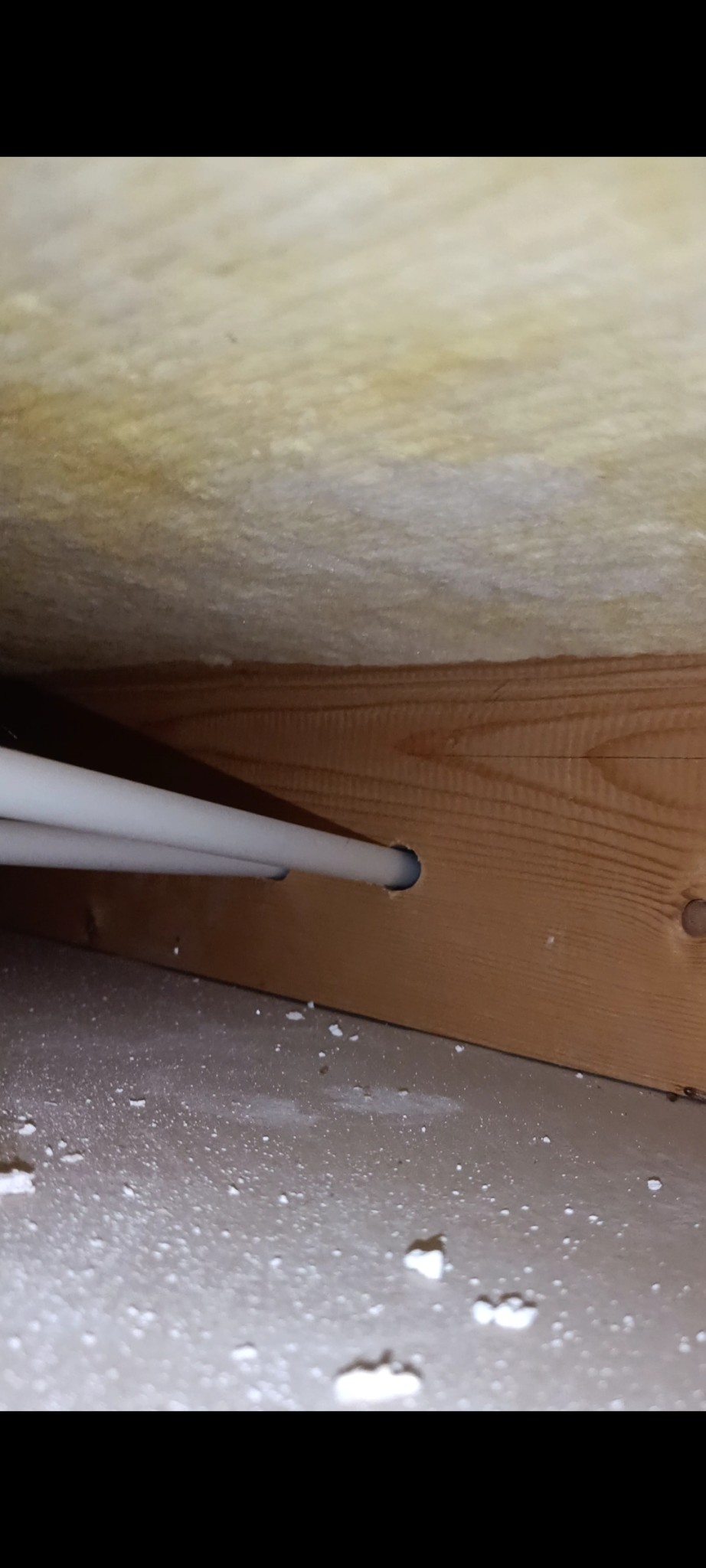

Hej, ska till och renovera badrummet på bottenvåningen från 1975. Vattenrören går från pannrummet i källaren upp i bjälklaget. Sen går dom genom hela huset typ, som på bilden.
Behöver således skarva på dom nya någonstans. Då de gamla går upp genom golvet i fel ände av badrummet. Under badrummet ligger tvättstugan och jag skulle kunna skarva där. Räcker det med inspektionslucka i taket då? Tips på en lagomt smidig sådan? Det är enkelgips i taket.

Vad jag förstår så räcker det med en ett tätt skåp samt installationslucka.
