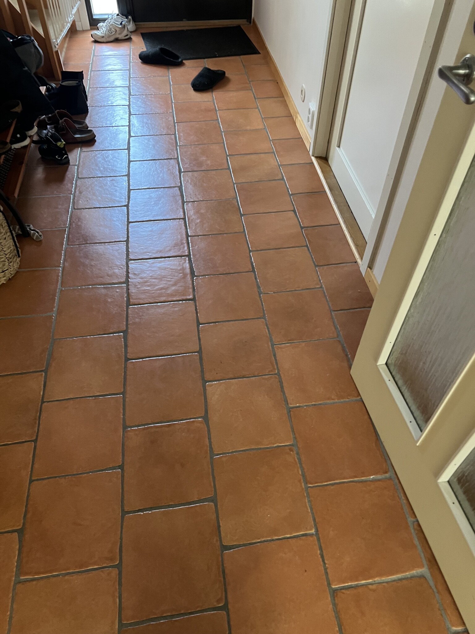

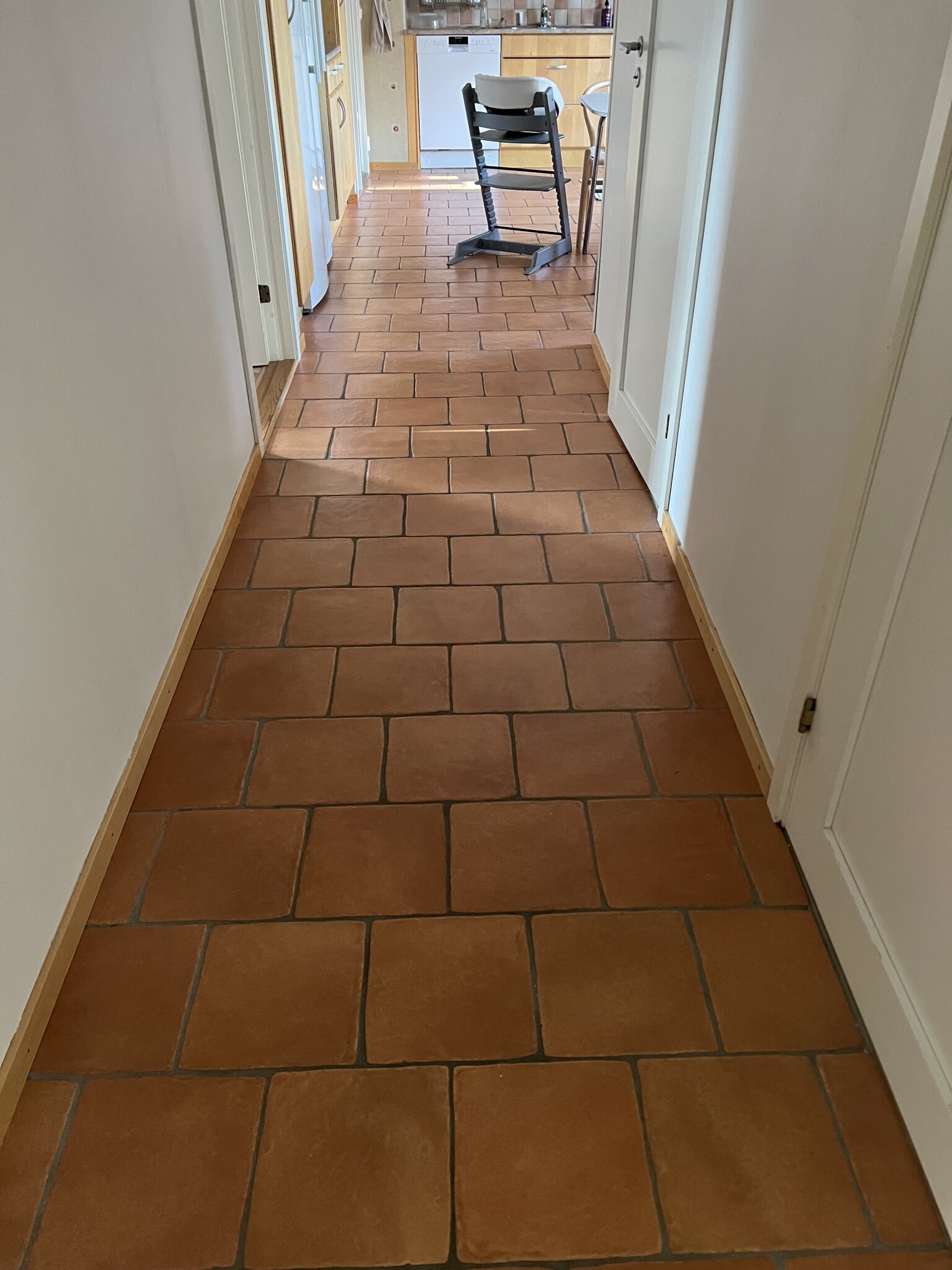

Vi har otroligt fula gul/ oranga kakelgolv i kök och hall! Jag skulle gärna vilja byta ut detta och försöker övertala mannen att vi gör det själva. Måste man riva upp kakelgolvet? Eller kan man lägga nytt golv på befintligt golv? Hur blir det med höjden?
Någon som vet vad kostnaden kan landa på om man anlitar golvläggare? Arbetskostnaden.

Du "kan" lägga nytt golv på det gamla men beroende på vad du tänker dig för nytt golv så krävs olika underarbete. Om du ska ha matta så krävs nog att du spacklar alla fogar så det blir slätt men en parkett eller laminat borde gå utan annat än foam under om kliknkern som ligger idag är tillräckligt jämnt lagd.
Sen är det som du säger, en fråga om tjocklek på det nya golvet. Ett laminat på 7 mm eller en parkett på 14-15 mm kommer göra att det kan bli för högt mot trösklar för dörra som öppnas ut från hallen och troligen för dörrar som öppnas in i hallen. Det ger merarbete för att kapa dörrar och anpassa trösklar.
Det är nog bättre i det fallet att ta bort klinkern som ligger idag och lägga nytt golv. Är det golvvärme så kan det påverka hur försiktiga no behöver vara när ni bilar bort klinker och så vidare.
Det är förmodligen något ni kan göra själva men kräver som sagt att ni vet förutsättningarna innan ni börjar. Dessutom att ni har tid att lägga på det då det är hall och kök som används hela tiden, det är inte så kul att ha det projektet pågående i flera veckor. I ett sovrum eller liknande så kan man ju pyssla lite när man har tid och "bara" stänga dörren när man inte är där och mot damm när man håller på.
