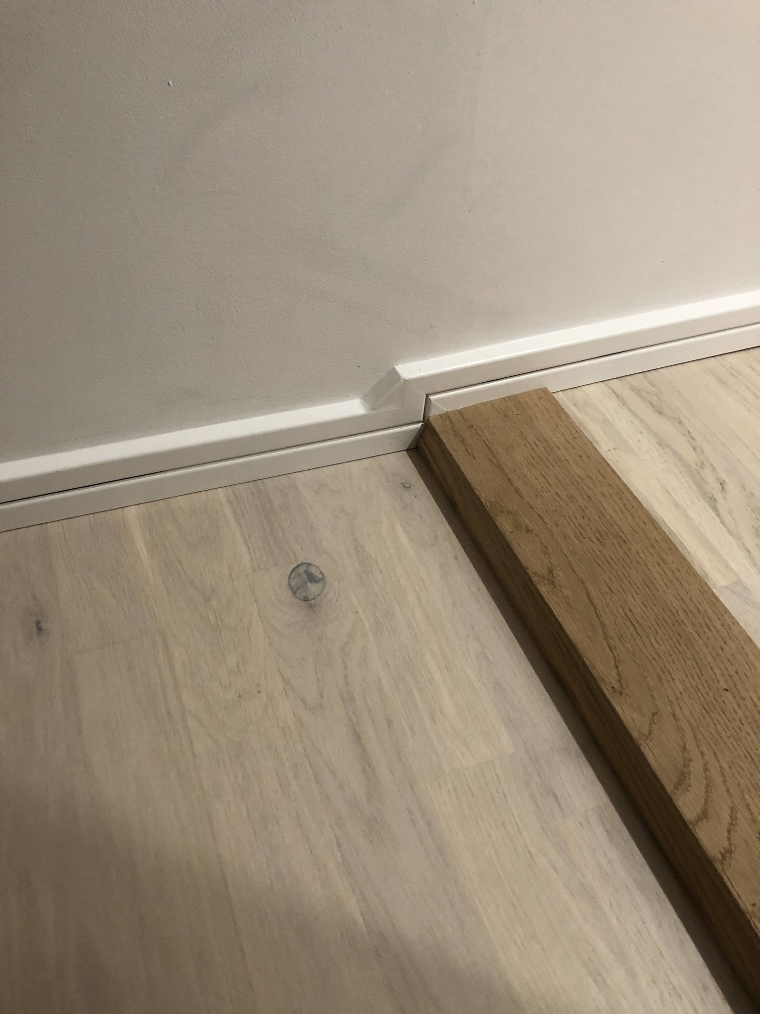

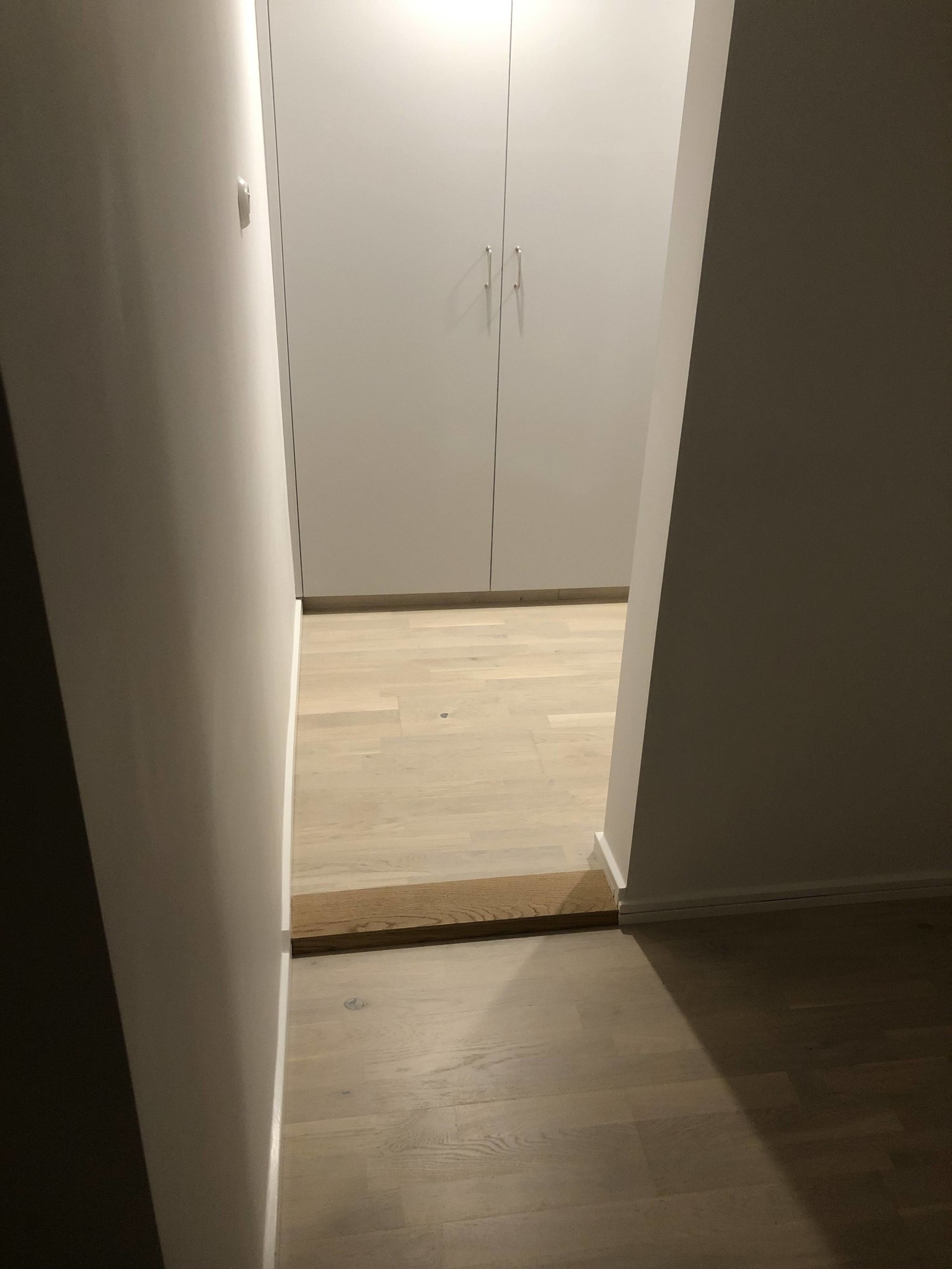

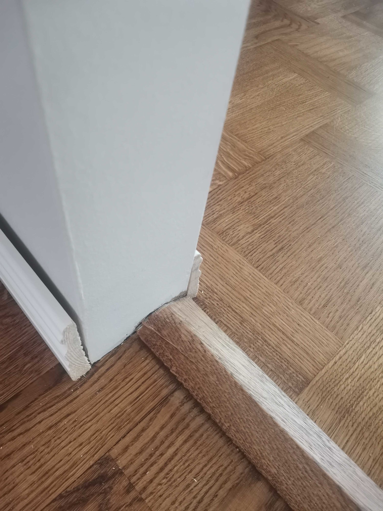

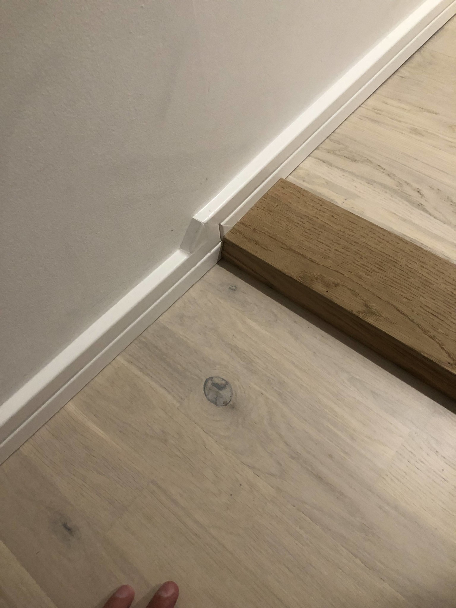

Står inför, en för mig, ny utmaning med lägga lister över trösklar med märkbar höjdskilland från ett golv till ett annat (se bilder nedan).
Är det någon som stött på liknande situationer som min? Hur valde ni i så fall att lösa det?
I dagsläget har jag funderat på om jag eventuellt kan såga i listen på ett sådant vis att den skulle följa formen på tröskeln men kommer bli ett problem i höjden då listen på det nedsänkta golvetpartiet inte kommer matcha ovansidan på listan som går över tröskeln :/
Uppskattar alla ideer ni kan tänkas ha

Och till TS: jag hade nog själv valt den enkla vägen att låta listen ha en lutande överkant (och alltså figursåga underkanten)
Nu gällde ju frågan egentligen golvlisterna och inte tröskeln som ändå följde med på bild .yonna skrev:
