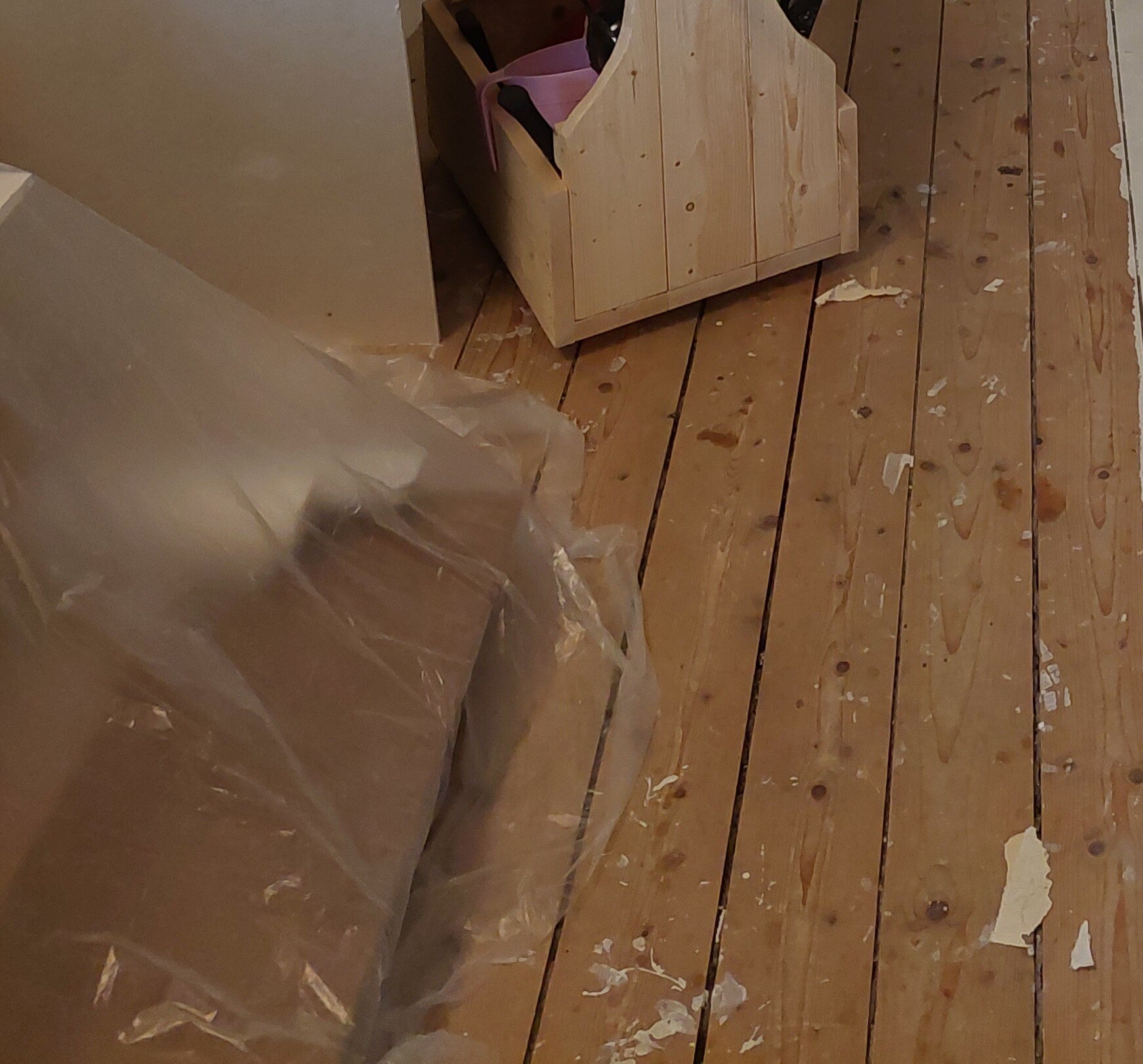

Hej
Vi ska lägga klickergolv på ett gammalt undergolv/trägolv som vi tyvärr av olika anledningar inte kan använda som huvudgolv.
HUR bör vi gå tillväga med underlag innan vi lägger på klickergolvet?
Det kan ev vara ojämnt på vissa ställen och vi vill inte limma fast något på undergolvet.
Tack på förhand
  • Gammalt trägolv med flera brädor och några ojämnheter, delvis täckt av plast och med en träbox i bakgrunden.

Välj ett golv och läs på förpackningen (alternativt hitta produktbladet online). Där beskrivs ofta vilka toleranser som krävs på underlagets jämnhet. Har du större ojämnheter än det så måste du tyvärr jämna till det innan, annars riskerar du svajig och knakande golv, eller i värsta fall golv som går isär i skarvarna

Tror du att man måste lägga skivor på golvet först eller hur ska man jämna ut golvet?
Vad för underlag är bra att använda under klick golvet? Vi vill göra rätt nu och som du säger inte störa oss på att det glider isär osv.
Tänker att det är svårt att veta vilket slags skum material som är bäst osv.
Flytspackla kan vara ett alternativ men det är kan också vara lite vanskligt med alla glipor du har i golvet, där spacklet kon rinna ner.
Hur stora ojämnheter handlar det om?

Nej fy det vill vi inte kan man inte lägga typ spånskivor på istället då? Eller blir det inte jämnt då?

Det är inga gigantiska höjd skillnader men det är ju trägolv och på något ställe har det varit en kamin så golvet är delvis av något slags murbruk som vi kommer behöva laga upp lite o släta till.

Jo det kan gå, men det riskerar ju att ställa till andra bekymmer. T.ex att det bygger för mycket så att du också måste göra om alla dörrar.
Men åter igen; hur mycket ojämnheter handlar det om? Små åsar kan gå kan lösa genom ta dit en golvslipare
Som jag inledde med. Mät upp avvikelserna :) Fram med lång rätskiva och måttstock och mät upp hur stora variationer det är. Jämför sedan med golvleverantörens specifikation/krav
Lägg helst golvet tvärs undergolvet. På det sättet tas variationer mellan plankor upp bättre.

För att fylla ut svackor kan man använda masonitskivor t.ex. 3 eller 6 mm tjocka, och lumppapp som är 1 mm tjock och kan användas i 1-3 lager.

Det verkar landa i att vi tar spånskivor och lägger på undergolvet först vi vill helst inte limma fast dem i golvet måste man det eller räcker det att limma dem i varandras skarvar?
Ska man även skruva fast allt i undergolvet?
Vi har mätt så det fungerar med höjd vid dörrar så det behöver inte göras om sån tur är. Hela ovanvåningen kommer vi att få göra så här med i så fall.
Vad rekommenderar ni att använda på spånskivorna under golvet finns det någon skum material ni kan rekommendera eller brukar det kvitta med kvalitén på det?

Låt bli de allra billigaste foamen, många har skrivit om problem med Ikeas.

Är det den gröna som blev pulver du tänker på? De billigaste transparenta har jag inte märkt något problem med.

2-3 mm brukar foam vara.
