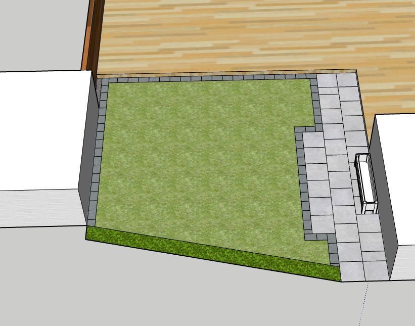

Vår lilla radhusgräsmatta kantas idag av småsten och betongplattor. Småstenen tänkte jag ersätta med kantsten (se bild).
Men hur ska jag tänka kring stenarnas placering för att få ett snyggt resultat? Som ni ser gör måtten på betongplattorna att jag behöver kapa ett par av kantstenarna. Hur borde jag lägga de kapade stenarna för att de ska "störa bilden" så lite som möjligt?
  • 3D-ritning av ett radhus med gräsmatta kantad av betongplattor och kantsten.
Det ser väl bra ut som du har ritat.
Fast jag hade nog lagt de kapade plattorna i änden på raden, dvs en längst ner och en längst upp på bilden.
Jag tycker också att det ser bra ut och jag hade inte lagt de kapade bitarna ytterst. De bruka ha en tendens att röra på om de är för små. Då är det bra med en ramsten.
