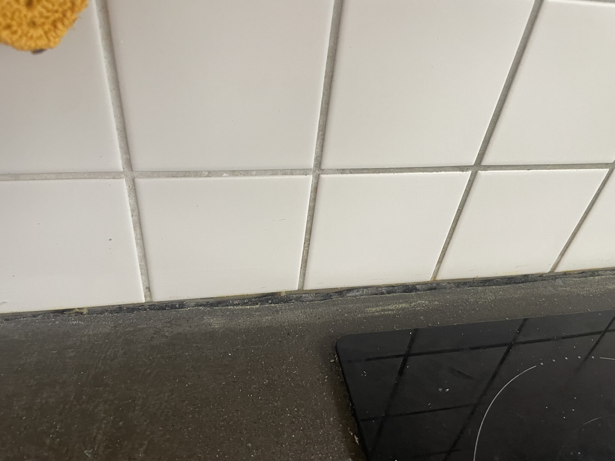

Vi ville ta bort den gamla silikonfogen i köket för det var så irriterande dåligt gjort (ojämnt uppå kaklet och ner på bänkskivan - troligen hade de som gjort det struntat i att tejpa och sen bara smetat på).
Blev ett svårare fixa själv-jobb än vi hade trott (såg såklart väldigt enkelt ut på videos vi såg på youtube). Vi håller nu på att ta bort den tidigare fogen, och inser att bänkskivan vid spisen är ojämn (gropig och ojämn kant) och undrar hur vi ska göra.
På vissa ställen är det väldigt nätt och jämnt mot kaklet så där kan man lägga tunn och rak fog, men det blir svårare att tejpa och klippa silikonpipen på ett bra sätt eftersom det blir gropigt på andra ställen (vid spisen t.ex. som på bilden).
Hur skulle ni ha gjort? Vi har köpt en ljusgrå fog men bör man försöka jämna ut betongskivan på något sätt innan man går på med fog? Eller bara acceptera att fogen kommer se ojämn ut?
(Obs. Vi ska gå ett varv till med borttagningsmedel och rengöra så att rester från gamla fogen tas bort helt innan vi går på med ny fog).

Det finns många vägar till en snygg fog. För mig som inte gör det så ofta så tycker jag att det underlättar att maskeringstejpa.
Tejpen tar man bort efter att man dragit över fogen med ett tvålvattenblött finger. Dra över en gång till efteråt om den rest sig lite i kanten då man tog bort tejpen.
Är bakkanten ojämn så blir fogen bredare.
