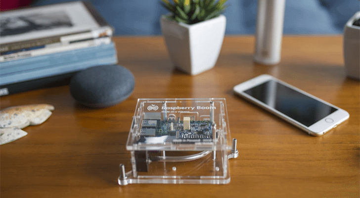

Vill bara skriva att jag hittade en detektor för infraljud.
[länk]
Skulle vara intressant att prova.
Ja en sådan skulle man ha!
The Windsor hum kan kanske vara relaterat.
