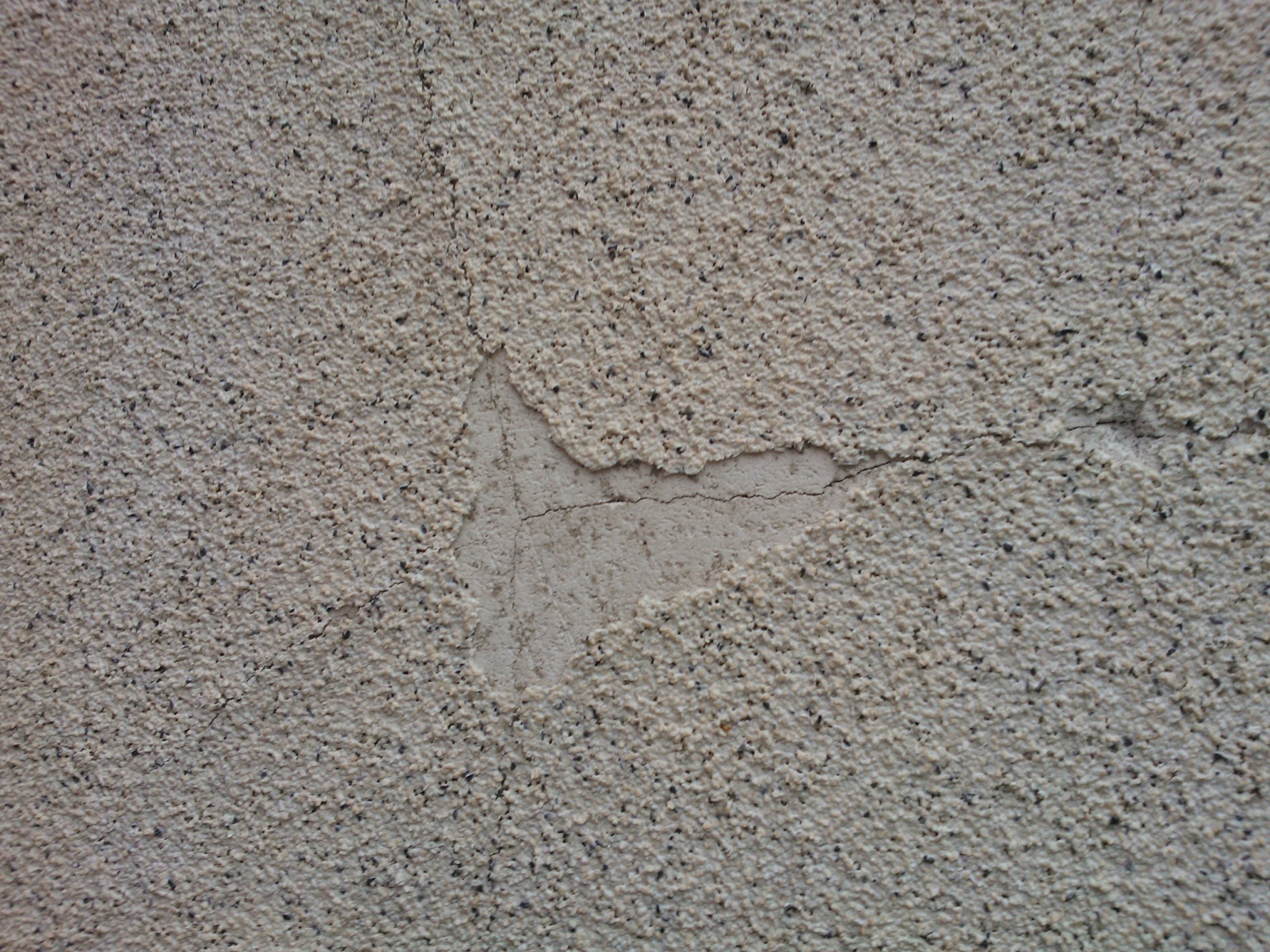

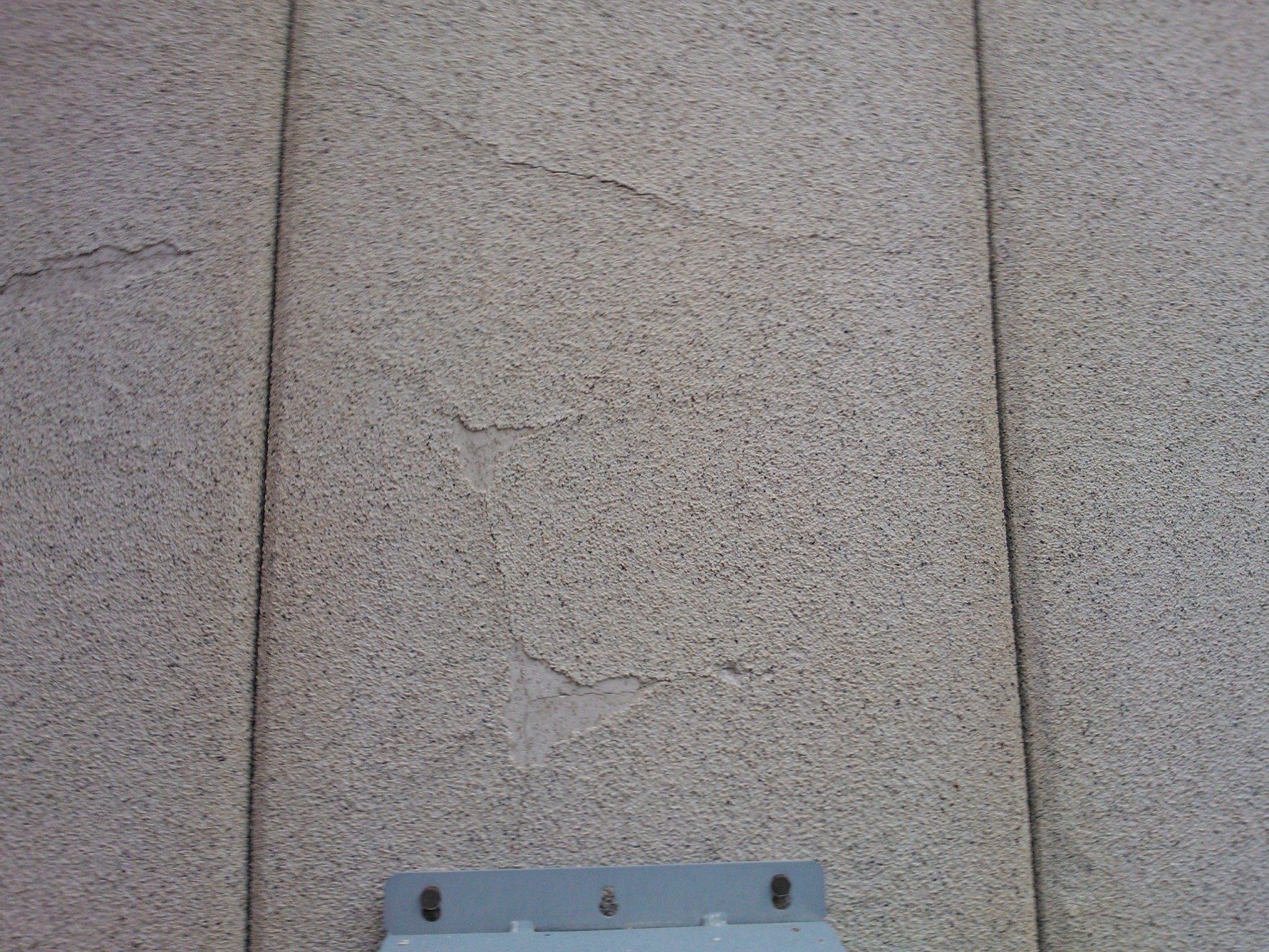

Tänkte ge mig på att fixa fasaden på kåken som är byggd -76. Det är lättbetong (Siporex), med nåt typ av ytskikt, se bifogade bilder. Dock har det släppt stora "kakor" av detta ytskikt. Hur går jag tillväga, och vad ska jag använda för att reparera, släta ut där det har släppt? Har sedan tänkt måla med Silikatfärg. Är det rätt färg för ändamålet?
Ok, efter lite vidare efterforskning och samtal med fackman så svarar jag på mina frågor:
- Det går bra att laga putsen med Base 133 Putsbruk B
- Silikatfärg går bra så länge putsen tidigare är omålad, eller målad med silikatfärg.
