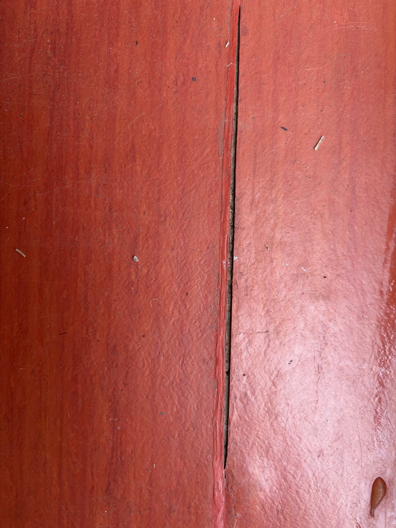

Om du menar att mattan är från 70-talet så har den nog börjat torka ihop och krympa. Då går det nog inte att trycka ihop kanterna tillräckligt för att kunna svetsa ihop dem.
Eller är du bara ute efter att få det hyfsat snyggt men bryr dig inte om att få det vattentätt?
Ja det är väldigt sällan denna del utsätts för någon form av vatten så primärt är det att få till det hyfsat snyggt som gäller

Pröva med en sträng silikon i lämplig färg. Se här för applicering: https://www.byggahus.se/forum/threads/perfekt-siliconfog-varje-gang-handledning.285556/
