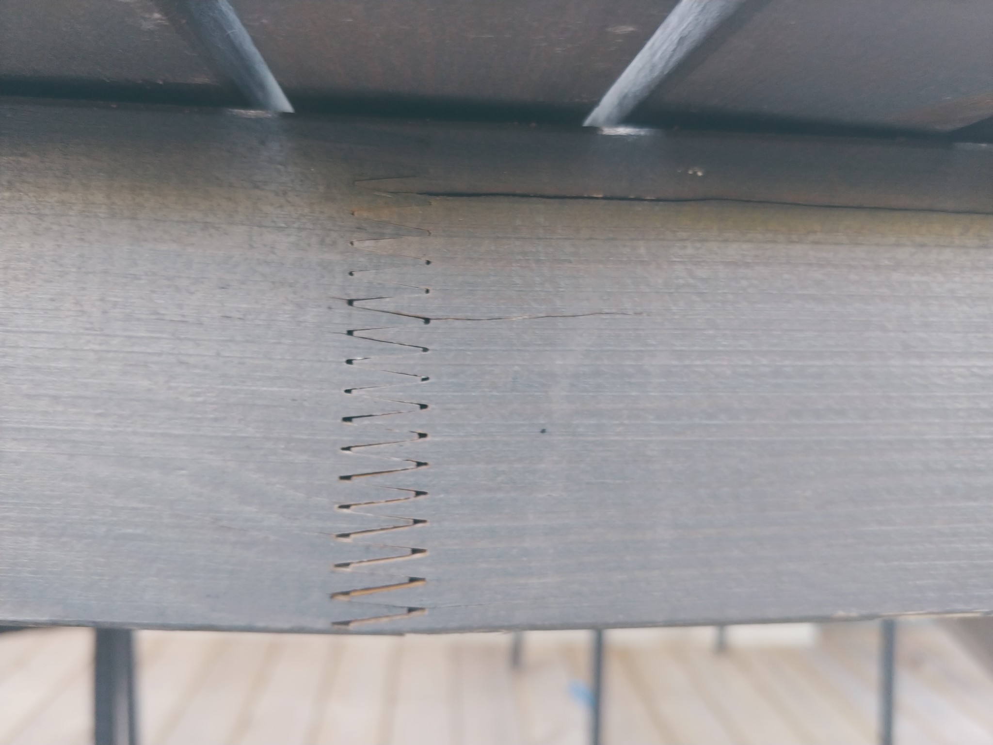

Jag har ett träbord som tyvärr börjat spricka och undrar om det går att rädda på något sätt? Dessvärre är jag ju inte någon snickare men en glad amatör som gärna gör ett försök att rädda bordet ;) Träbord med synliga sprickor på en trätrall utomhus, omgiven av två stolar.
Sprickor i gråmålat träbord synliga vid plankornas sammanfogning.
Träbord med synlig spricka längs med träfibern underifrån.
Skruva och limma dit en lask på baksidan av skarven.
Vad är en lask :)
En lask är en skarvbräda.
Om du sätter en skarvbräda på baksidan av regeln så bör den vara av samma dimension som regeln på bordet och 80 - 120 cm lång.
Du har fingerskarvat virke i bordet där limningen uppenbarligen är dålig så att bitarna släpper från varandra. Det ser ut som att den inte klarar ngn nämnvärd belastning alls nu.
Har du tur så är limningen lika dålig överallt i skarven, och då kan du dra isär den, fylla i med trälim för utomhusbruk (D3) och trycka ihop den igen.
