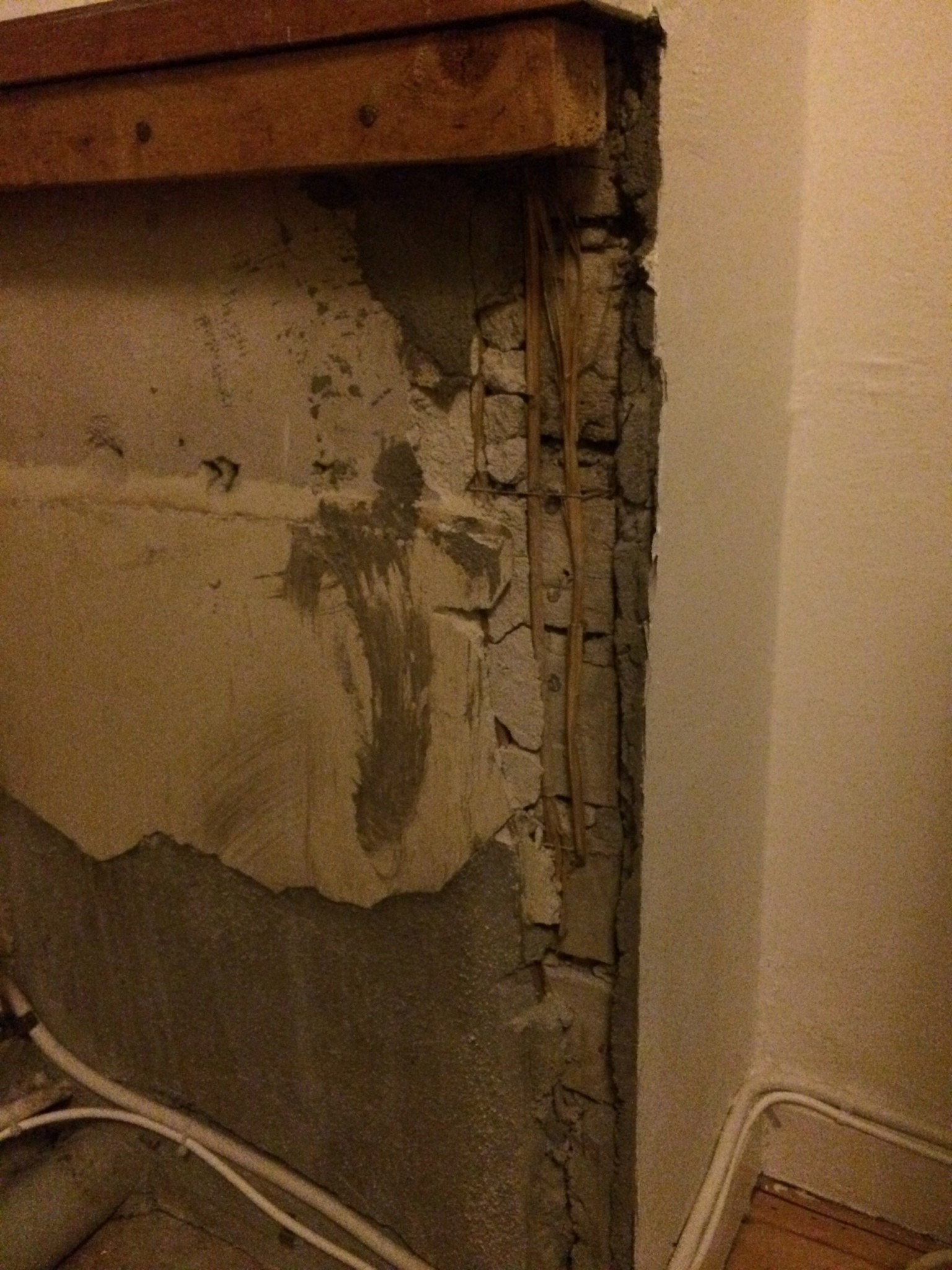

Hej på er. Nyligen flyttat in i en lägenhet från 40-talet. Köket består av gamla 40cm breda stommar och någon tidigare ägare har hittat på nån hemsnickrat lösning för att dölja de sista 5 cm mellan spis och vägg med en plank/regel-kombination. Jag tänkte frigöra detta utrymme och plockade bort regeln, vilket också förde med sig gammal porös puts. Jag vet inte om det är lättbetong eller kalkputs men det är ett lager på ca 1 cm och på vissa ställen har det lossnat ända in till trät. Hur föreslår ni att detta repareras på bästa sätt? Gipsputs?
Skada på köksvägg med lossnande puts och synliga kablar bredvid trästomme.

kalkputs. har lyckats ett par gånger med ardex 828( ett sorts"gipsbruk") aldrig testar typ gypsum men borde bli bra
Ett solklart fall för gipsputs.
Spika upp ett nät och gipsputsa.

Stort tack för svar. Bör tillägga att en spis kommer att stå mot den väggen. Kommer det att ställa till det pga ev. värmeutsöndring?
Gips tål värme bra men fukt sämre
