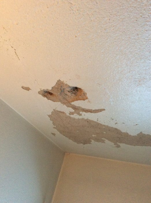

Jag har tagit loss två beslag som suttit i taket på mitt badrum. Dessa var fästa med expanderbult så när jag tog bort dem blev det rätt djupa och stora hål i taket. Vad tror ni man ska använda för något för att fylla igen hålen?
Hålen är ca 5 djupa och öppningen på hålen är 3-4 cm för att i botten på hålen kanske vara 1 cm.
Tacksam för tips!
/LOB image.jpg
Gipsbruk, Ardex 828, Sheetrock easysand, Husfix mm
Kör på ardex torkar snabbt och blit hårt och bra.
Har du bråttom blanda med varmvatten torkar på ett par minuter
Ok. Testar med Ardex. Kollade deras hemsida men lyckades inte hitta vad jag skulle ha. Testar med 828. Tack för hjälpen.
