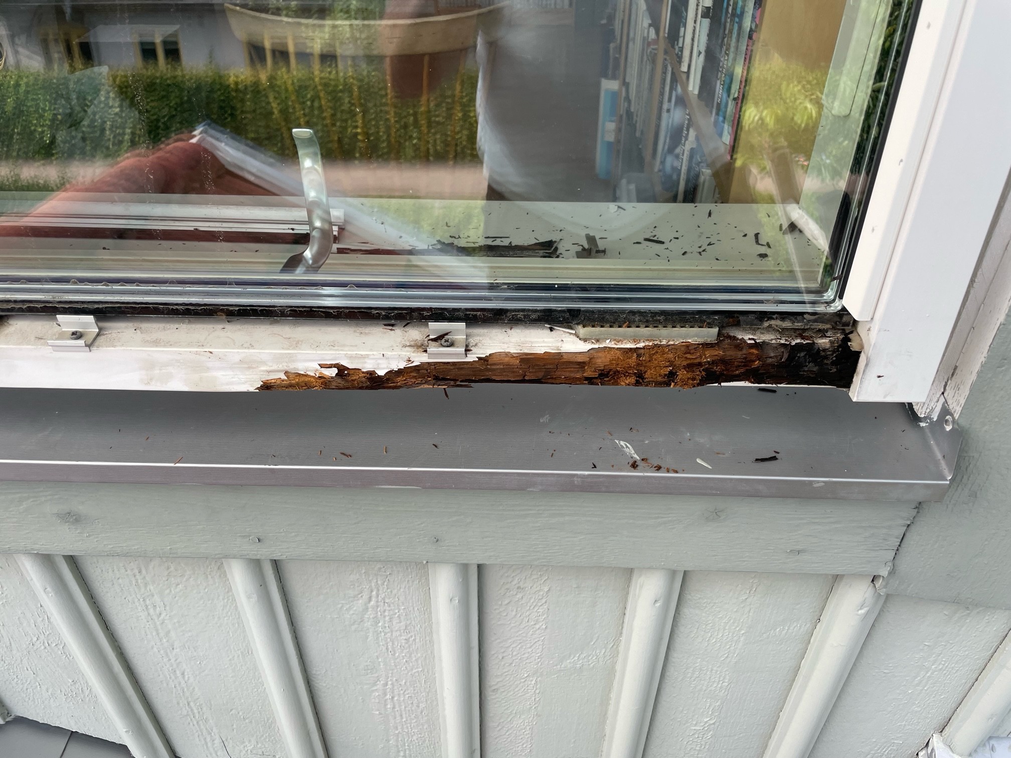

Vi har många fasta fönsterpartier, men på övervåningen är det öppningsbara fönster.
Lite osäker på fabrikatet men det står Allmogefönster superenergi mellan glasen.
Fönstren är från 2002.
Fönstren ser väldigt bra ut och har inte sett några synliga skador förrän nu.
På övre plan har träet under blecket i nederkant blivit rötskadat.
Ungefär halva fönstrets bredd är skadat.
Har tagit loss blecket som sitter i fästen på träet.
Hur gör man en ok lagning utan att byta ut fönstret?
Jag antar att 20 år inte är teknisk livslängd om fönstret ser bra ut i övrigt.
Hittar på nätet något som kallas "ilusning" när man tar bort skadat trä och
ersätter med nytt. Sen såg jag också någon som lagat med kemiskt trä.
Vad är görbart för en normalhändig person att åtgärda?
Känns bökigt att demontera fönstret även om det naturligtvis ger en bättre
möjlighet att reparera. Det ligger på övre plan i ett 1,5 pl hus.
Min målsättning är att köpa lite tid, kanske 10 år innan fönstret behöver bytas.

Ser ut att vara alldeles för mycket för att kunna laga med kemiskt trä. Tror det bästa är att såga bort det murkna med ett multiverktyg, och sedan tillverka en ny träbit som du skruvlimmar fast.
Har inte gjort det själv, men sett det ofta på Instagram...
Tror det kan bli mycket bra om du gör det noggrant.

Man lagar inte genomruttna 20 år gammla fönster, tillverkaren måste gjort ett misstag vid virkesvalet.
Om husets andra fönster är bra men behöver lite målningsunderhåll efter 20år tänker jag att tillverkaren kanske är rädd om sitt rykte och av goodwill skäl ger dig ett nytt fönster mot att du skriver väl om dem och visar bilder av bytet i den här tråden, om inte vet ju vi andra vilken tillverkare vi ska undvika.
Kontakta tillverkaren, hänvisa gärna till tråden så håller iaf jag tummarna för att en seriös fönstertillverkare tar ansvar även om alla garantier självklart är utgångna för länge sedan.
Just det fönstret kanske stått öppet lite väl länge sommartid så vatten kan väl ha samlats i nederkant. Så jag fokuserar nog på att fixa. Inte få det som goodwill av leverantören.A arkTecko skrev:

Om fönster inte tål att vara ute måste det vara nått fel, har du eller tidigare ägare målat med 'plastfärg' och stängt in fukt i trät?
Om du gör hela jobbet med träbyte så välj tätvuxen fura, linolja och balsamterpentin, att fuska med 'skitvirke' från närmaste brädgård och färg som inte tål miljön är meningslöst.

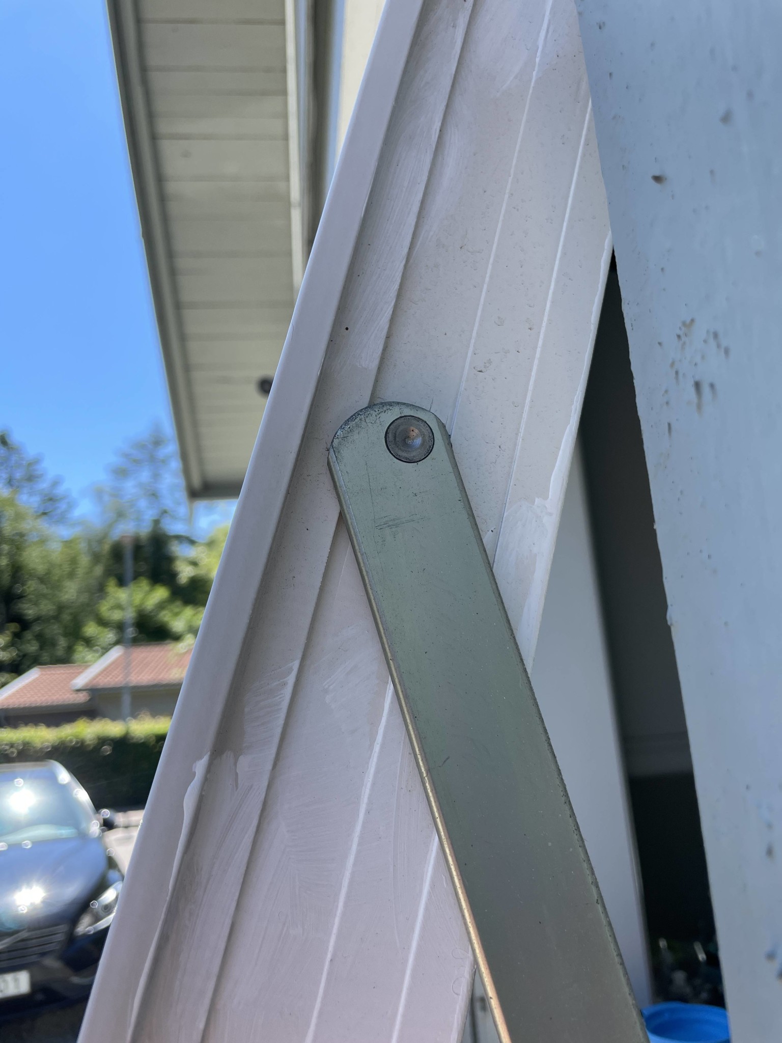

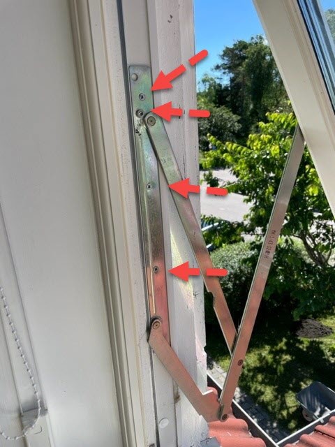

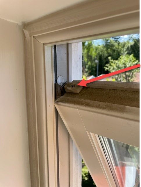

Vad jag antar är att det handlar om att lossa tre skruvar, markerat på bild1. Eventuellt en insexskruv som jag har svårt att bedöma om den är genomgående.
För att lyfta ur fönstret från glid-spåret antar jag att plastbeslaget på bild 2 ska bort?
Någon som gjort det förr?

Jag känner inte till den modellen, men jag skulle tro att man tar bort bågen genom att lossa bågen från beslaget, inte beslaget från karmen. Kommer du åt att se hur beslaget är fäst i bågen?
· Västra Götaland
· 2 589 inlägg
Nej, vem vet. Det måste ju vara en tapp som är lagrad på något sätt. Det är i alla fall så man tar ut bågen på mina vridfönster, men jag har andra beslag.
