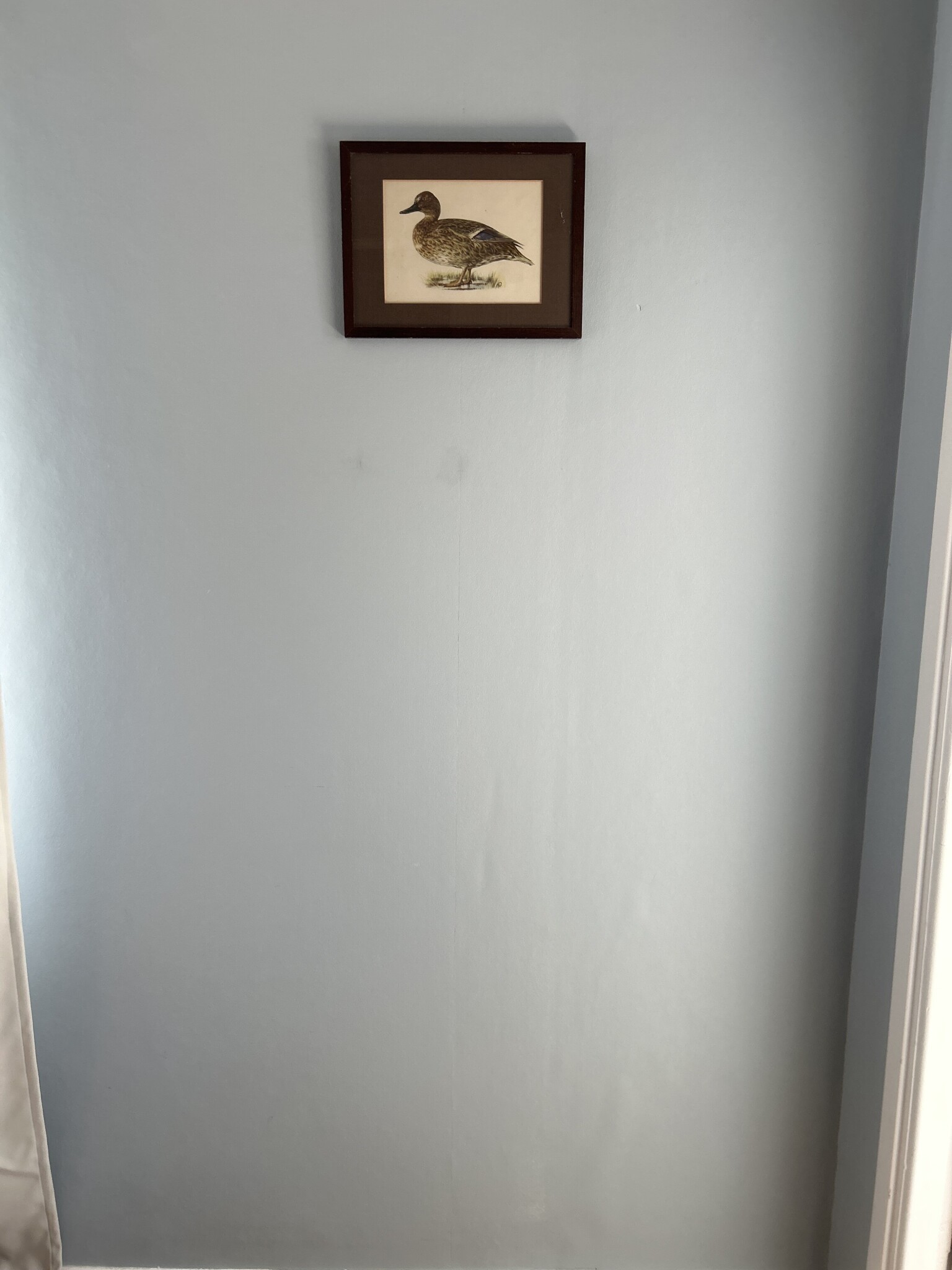

Tänkte uppdatera om hur vi löste den dumt nog nedrivna tapetväggen, tänker att det säkerligen finns många som bor i äldre hus med tretex- eller masoniteväggar.
Först tog jag bort så mycket tapet jag kunde. Sedan slipade jag väggarna med ett fint sandpapper, typ 180. Sedan spacklade jag igen alla större hål som uppstått efter rivningen med lite fin- och mellanspackel. Det var inte så noga…
Drog en omgång med våtrumslim för att få väggen att sätta sig lite och lät det torka. Sedan körde vi en till omgång och satte upp renoveringstapet. Hittills tycker jag att det ser ganska bra ut.
Får se hur det ser ut när vi har målat!

Härligt! Spacklet, var det vanligt gipsspackel? Med grasfiberremsa eller pappersremsa?
Yes, vanligt gipsspackel (medium) och pappersremsa! Här är en bild på nuvarande läge. Alltså är ju absolut inte rakt och perfekt, vi var (är) både nybörjare och inte så petiga av oss. Är dock sjukt nöjd med resultatet med tanke på att jag hade rivit bort för mycket av tapeten innan vilket hade skapat väldigt stora ojömnheter
  • Blåmålad vägg med en tavla av en and, ojämnheter syns i ytan, färgprojekt av nybörjare.
Mitt tips är att kanske t.o.m. spackla hela väggen tunt innan ni går på med renoveringstapet
