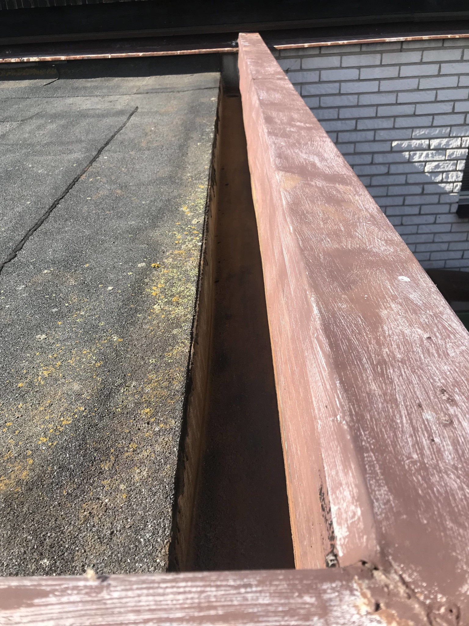

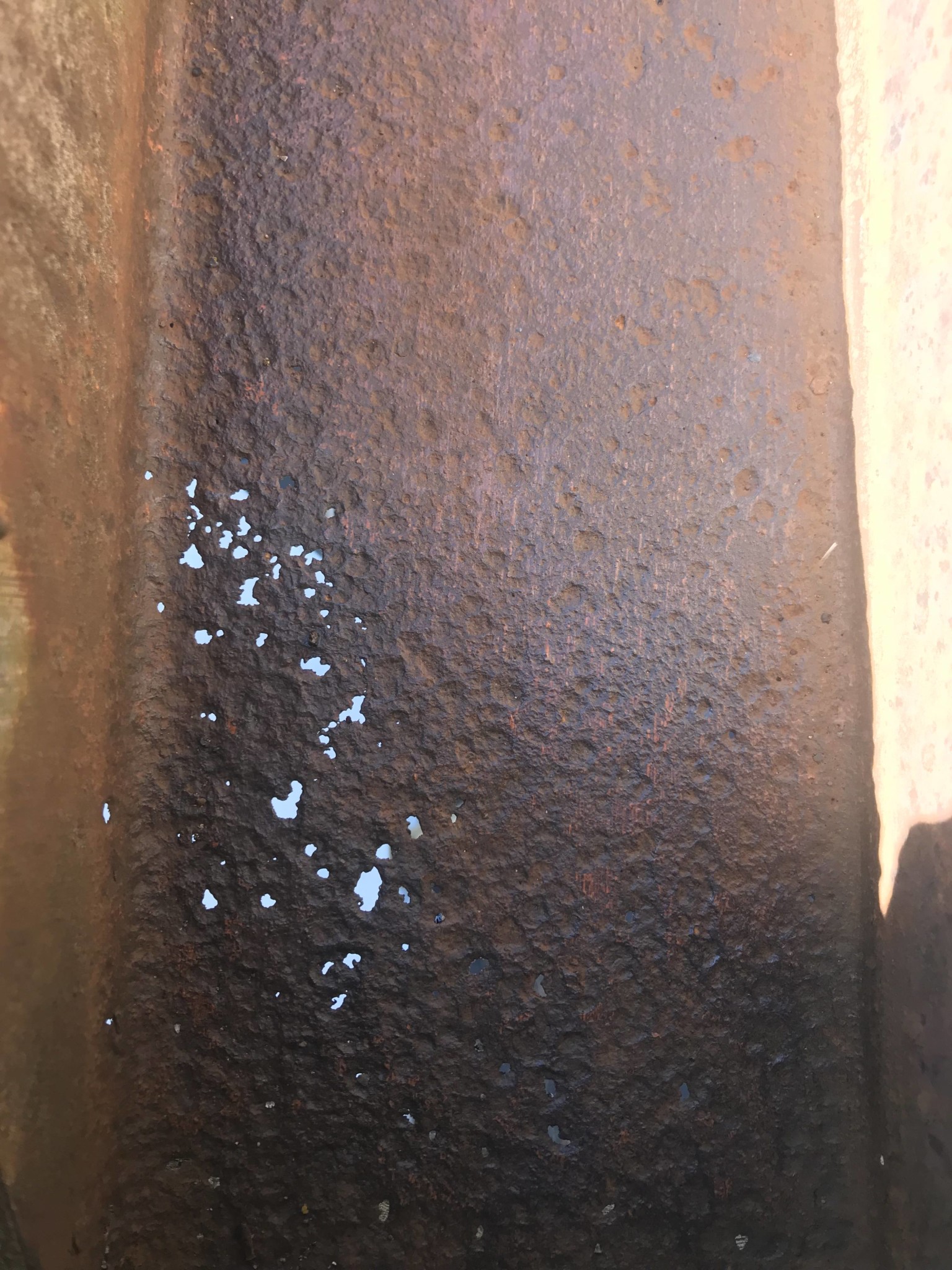

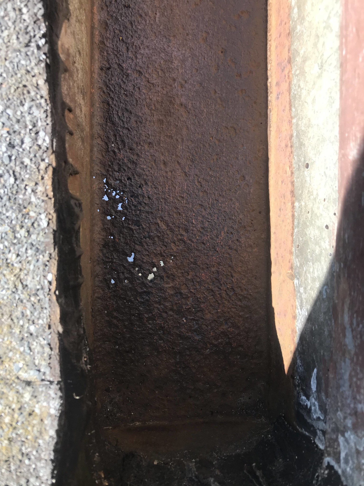

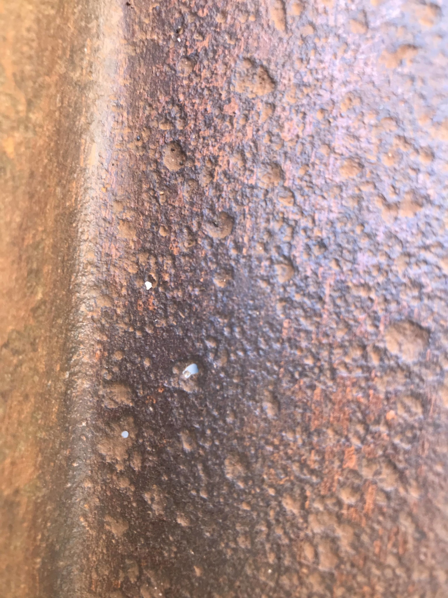

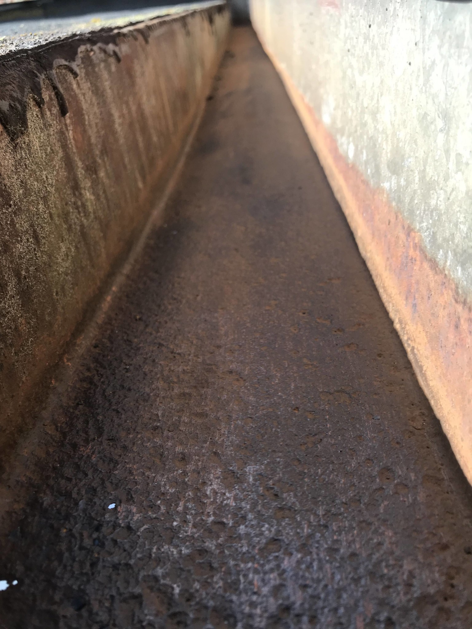

Behöver en klok plåtniklas som kan ge tips på detta.. jag har en inbyggd hängränna i carporten. Några år av väder och vind har skapat rosthål på flertalet ställen i den. Det är alldeles för stort jobb att byta hela så jag behöver en lösning som håller i kanske 5 år tills hela taket görs om.
Tänkte först kemisk metall, men frågan är om det räcker? En annan tanke var att skapa en bättre lutning genom att klä insidan med aluminium och täta i kanterna.. eller en kombo
Vad hade experten gjort?
Tack å bock

Jag har gjort en hel drös liknande och då klär jag in hela rännan i takpapp, blir riktigt bra. Då slipper man byta även om det är rostskador. Ska du tillfälligt laga för att byta rännan senare kan bitumentejp duga med viss förarbete om det inte behöver bli 100%.

Tack!! Jag tänkte först takpapp men tänkte att vattnet som kommer från taket på carporten då rinner över skarven åt fel håll.. men jag klabbar på med tätningsmassa så håller det säkert

Nu var det inte riktigt såhär jag menade utan en mer seriös lösning. Du kommer tyvärr inte lyckas få till en vettig ränna med klister och papp från byggmax. Och du får absolut inte ha motskarv på den pappen.
Antingen löser du det Bra och långsiktigt med ytpapp svetsad av ett proffs eller så löser du det tillfälligt själv med små medel, Det är mitt råd.

Du kanske kan bygga en tät ränna inuti med hjälp av glasfiber.

Inte dumt... har aldrig jobbat med glasfiber dock

Räcker det inte med lite tätningsmassa?
[länk] och tätningsmassa Pattex/Pr318337000
Antagligen.. men ifall det rostar på fler ställen så är nog att klä med papp bättre
Häll eller smeta den full med takmassa
Rickard.
Jag hade tänkt både en och två gånger så du inte skjuter dig själv i foten och gör den oundvikliga omläggningen dyrare.
Gör det något om det kommer genom lite vatten eller går det ner i väggen?
Ta en hängränna i plast som du anpassar bredden på så den ligger lite i spänn. Enkelt monterat, osynligt och med rätt fall.
Nästan allt vatten landar i den invändiga rännan och det lilla som smyger förbi kanske inte gör något?
Inte dumt alls.. det får nog bli nåt sånt!

Det ”löste” sig genom att jag hittade en stor vattenskada i taket och var tvungen att byta ut allt.. 😉
Men, fram tills dess så testade jag att laga med kemisk metall (funkade inte så bra) och lägga i en plastränna tätad med asfaltstejp i kanterna.. funkade lite bättre men knappast en långvarig lösning
