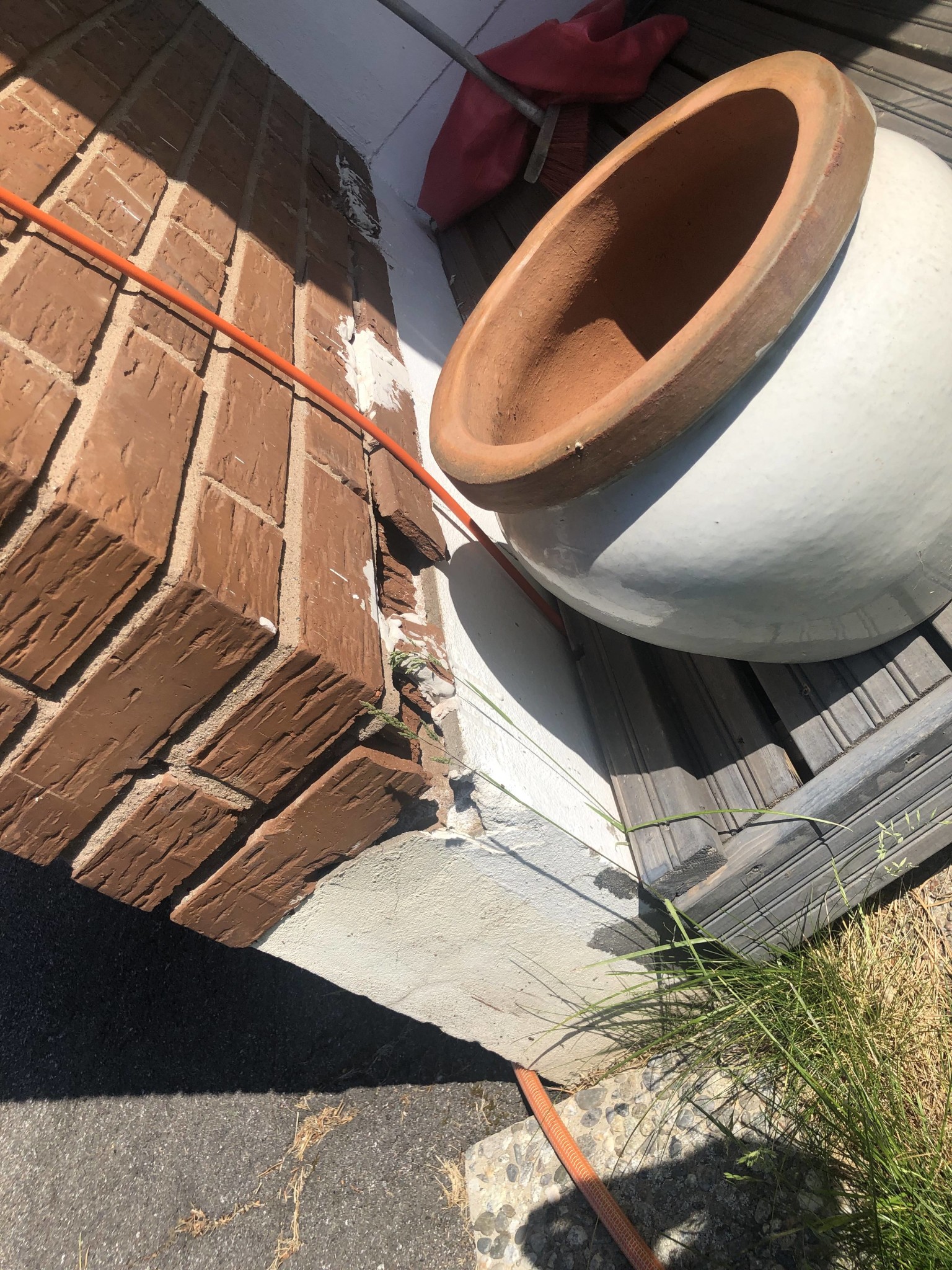

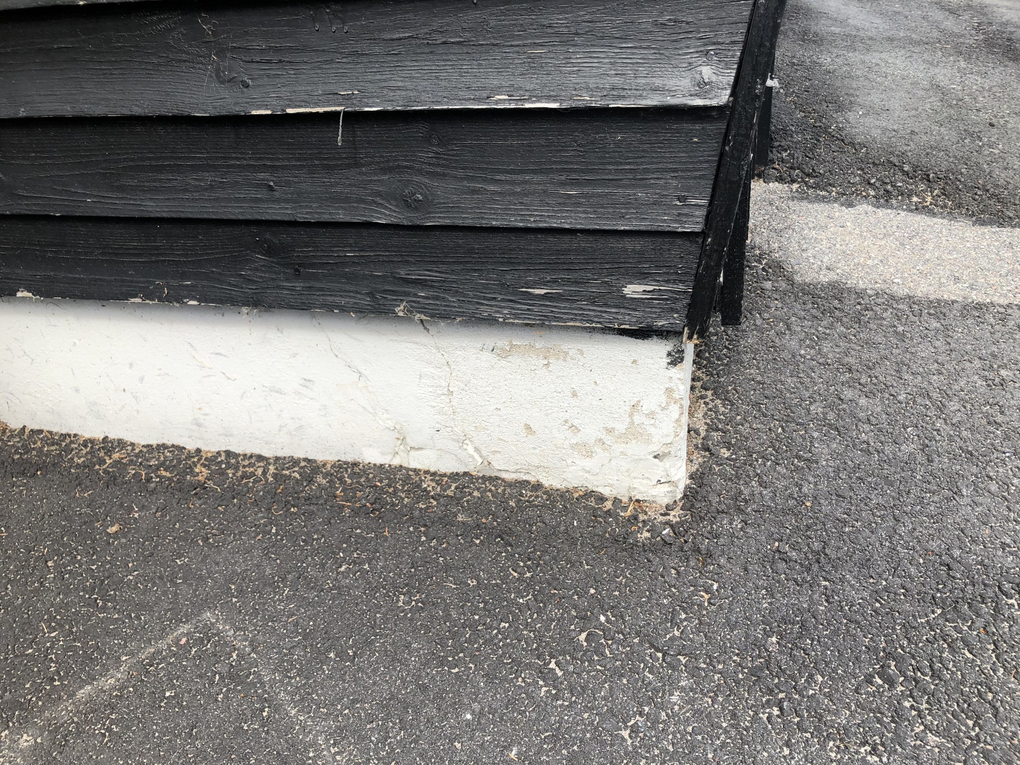

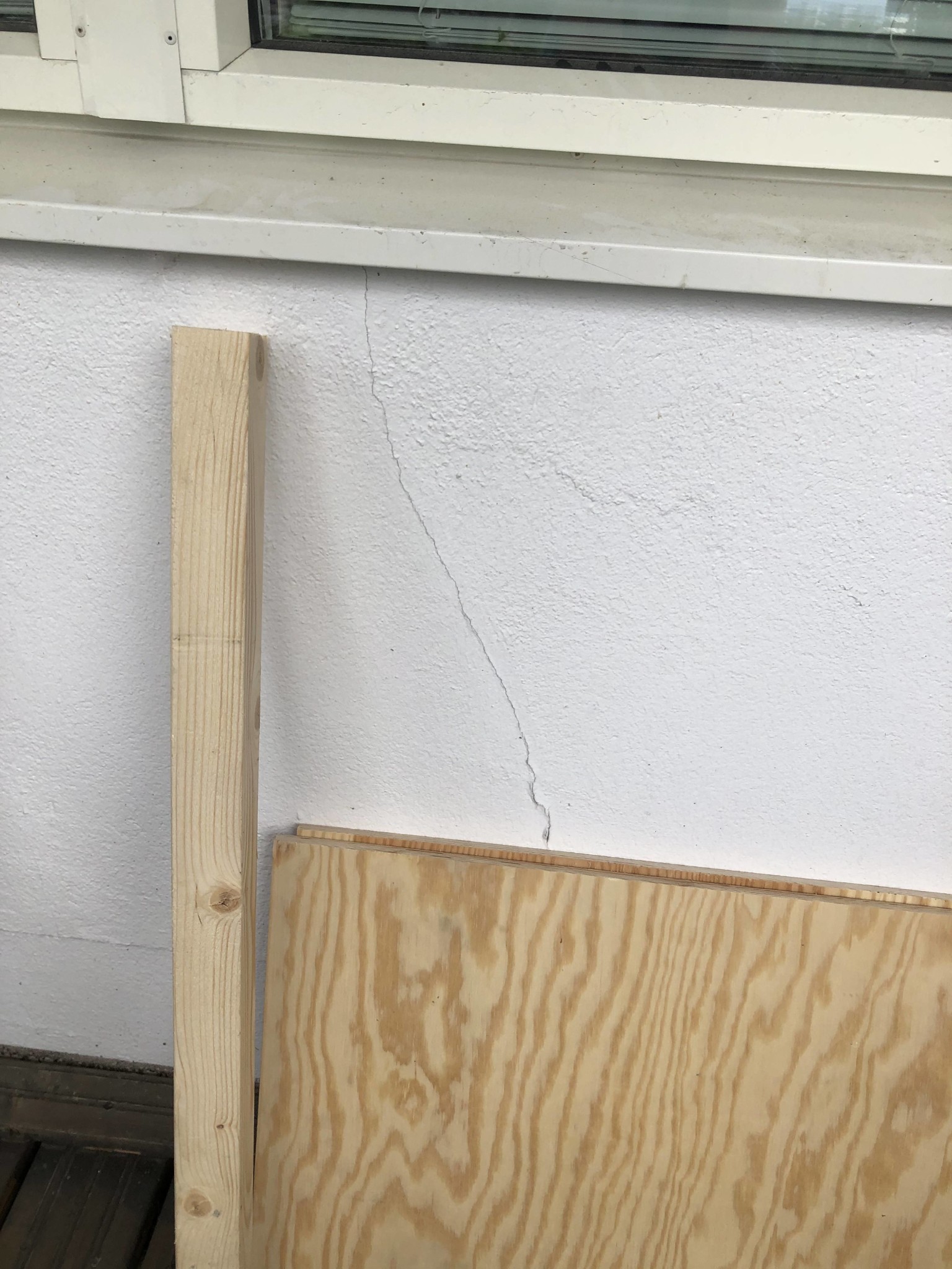

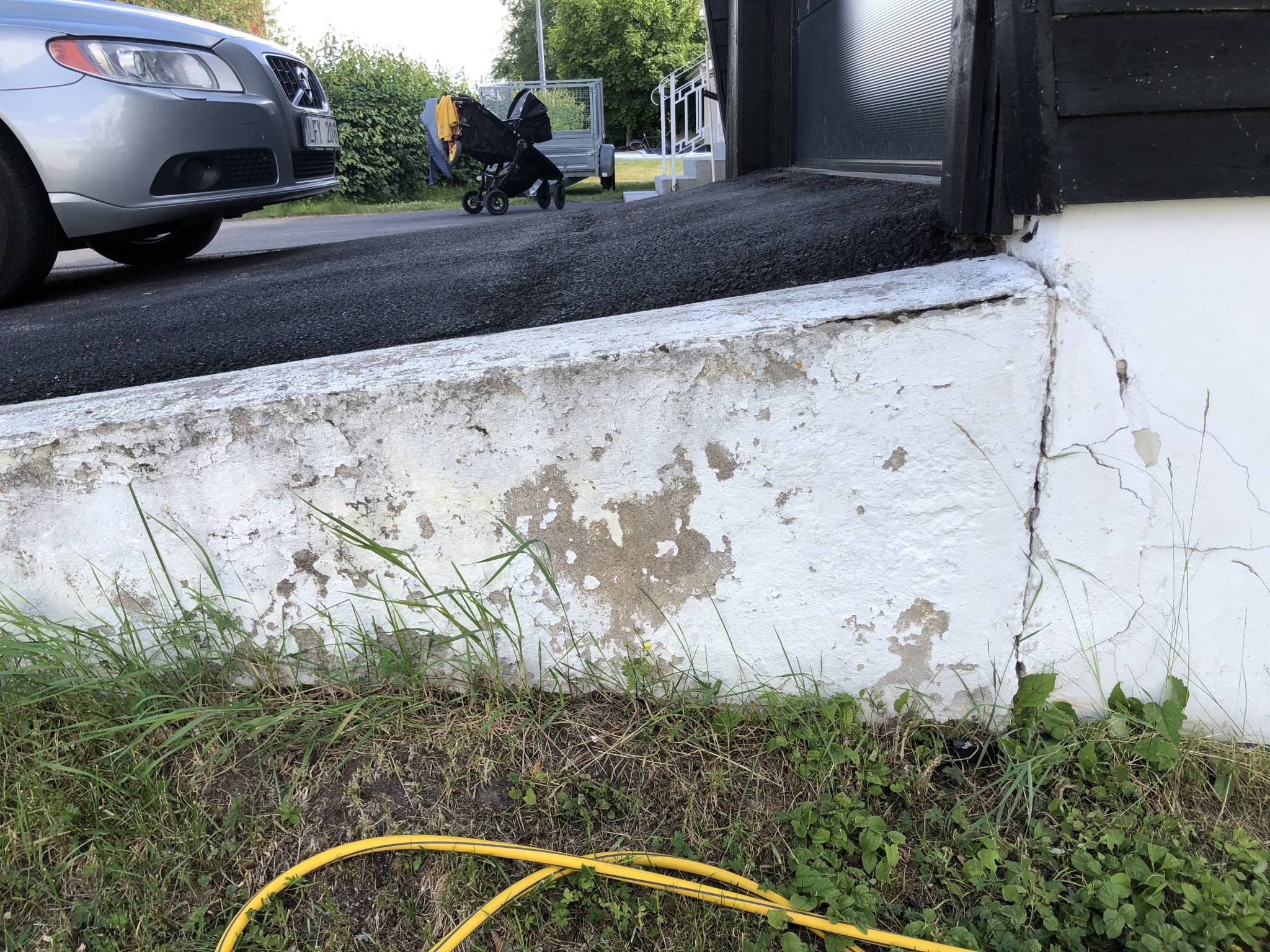

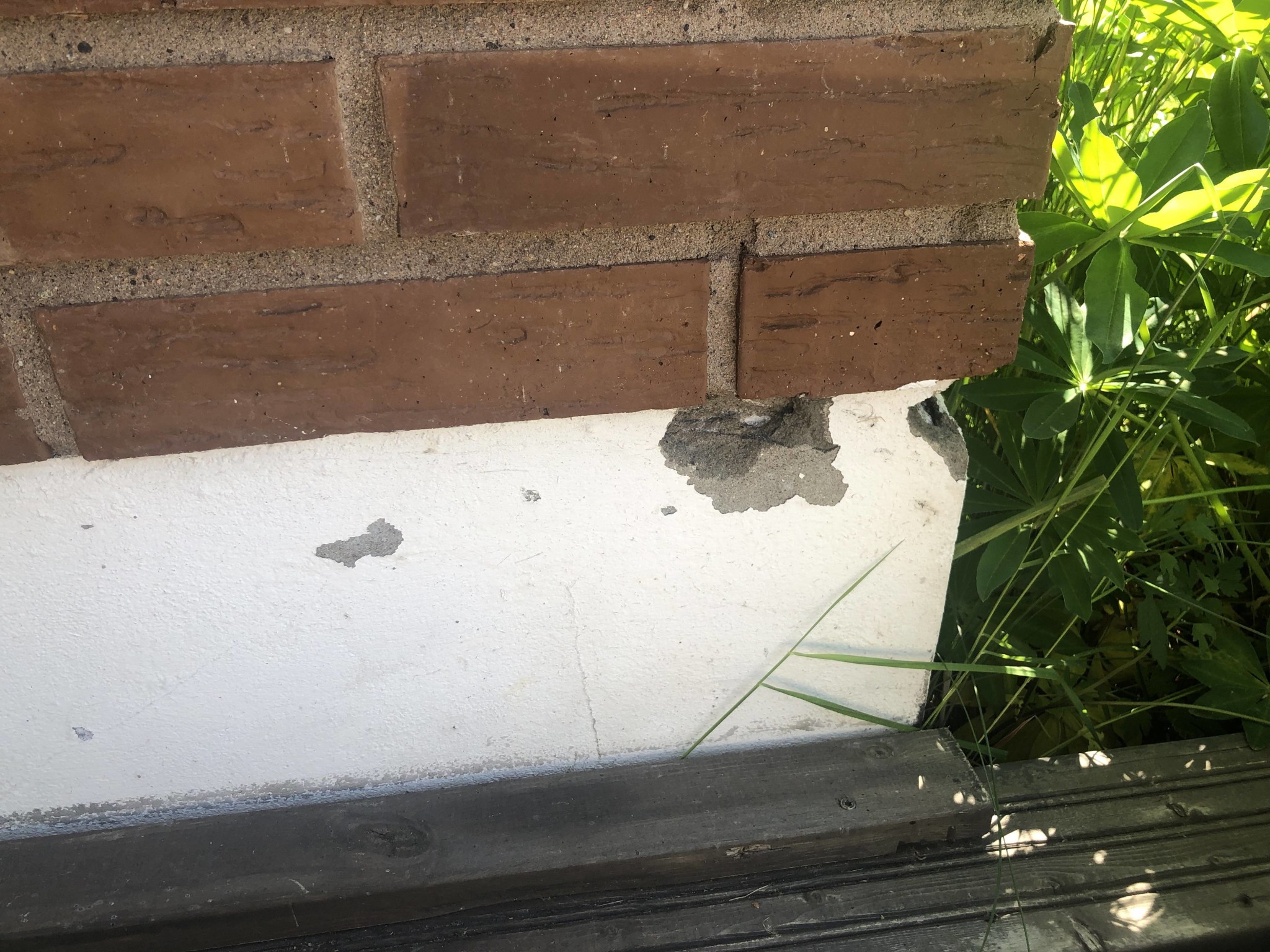

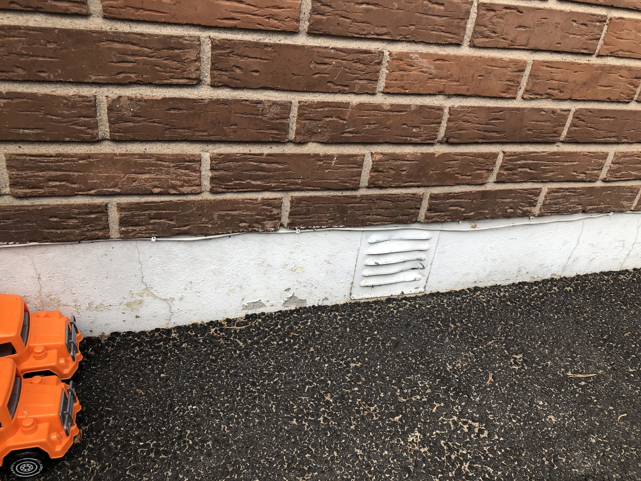

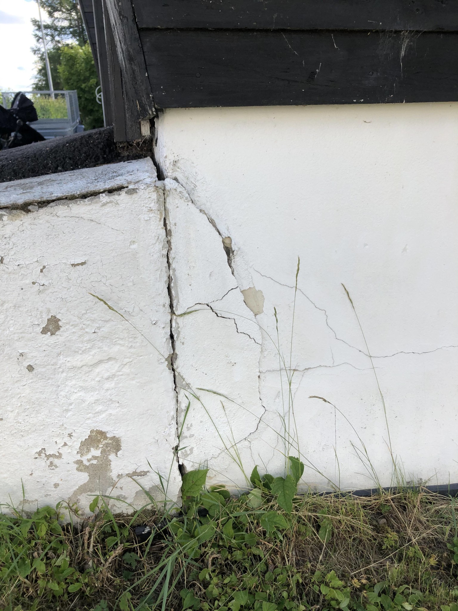

Vi är i färd med att måla om vår grundmur men den har sett sina bästa dagar på vissa ställen..
Hur skulle ni göra med skadorna på bild innan målning?!
De små sprickornas behöver man göra något åt dessa?
i vilken utsträckning kan man använda husfix?
tips på hur man löser hörnen som helt trasat sönder? Vad ska man bäst laga med?
  • Skadad grundmur vid hörn av hus med synliga sprickor och vit färg som flagar vid sidan av en terrakottakruka och trädäck.
  • Grundmur med skador och sprickor nära ett hörn under tegelvägg, behov av reparation inför målning.
  • Spricka i vitmålad grundmur nära ett fönster och en obehandlad trälist, med plywoodskiva i förgrunden.
  • Skadad vit grundmur med sprickor under tegelvägg, ventilkåpa och en orange leksakstruck till vänster.
  • Skador på grundmur med sprickor och söndrat hörn vid husvägg och asfalterat underlag.
  • Skador och sprickor i grundmurens hörn med flagnande färg och synlig förfall vid husvägg.

C
Inte alls ännu! inväntar att det ska sluta regna.
får vi inte bättre tips så kratsar vi nog sprickorna och kör husfix. Eller kanske demidekk drytech mur filler?! men gissar det krävs något stabilare i hörnet som vittrat sönder..
Tar tacksamt emot tips.
Kör med samma typ av bruk som sitter där.
C
.. om jag visste vad det var. :)

Jag hade satt mycket på att ett b-bruk så nära marknivå är rätt att jobba med. Men jag har också märkt att murare inte är särskilt kostsamma att ta hem för att göra såna grejer, det går så fort och blir så bra.
