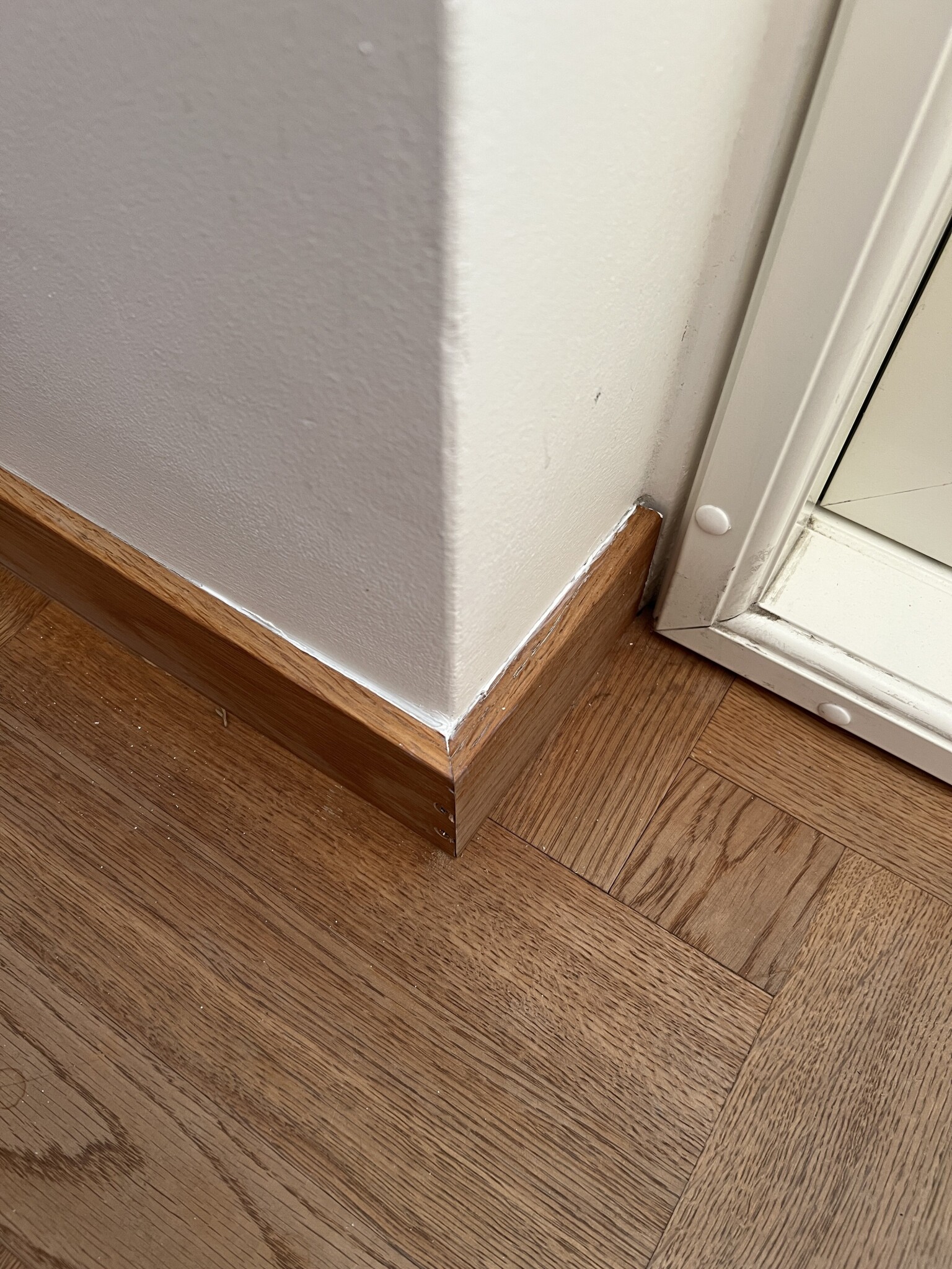

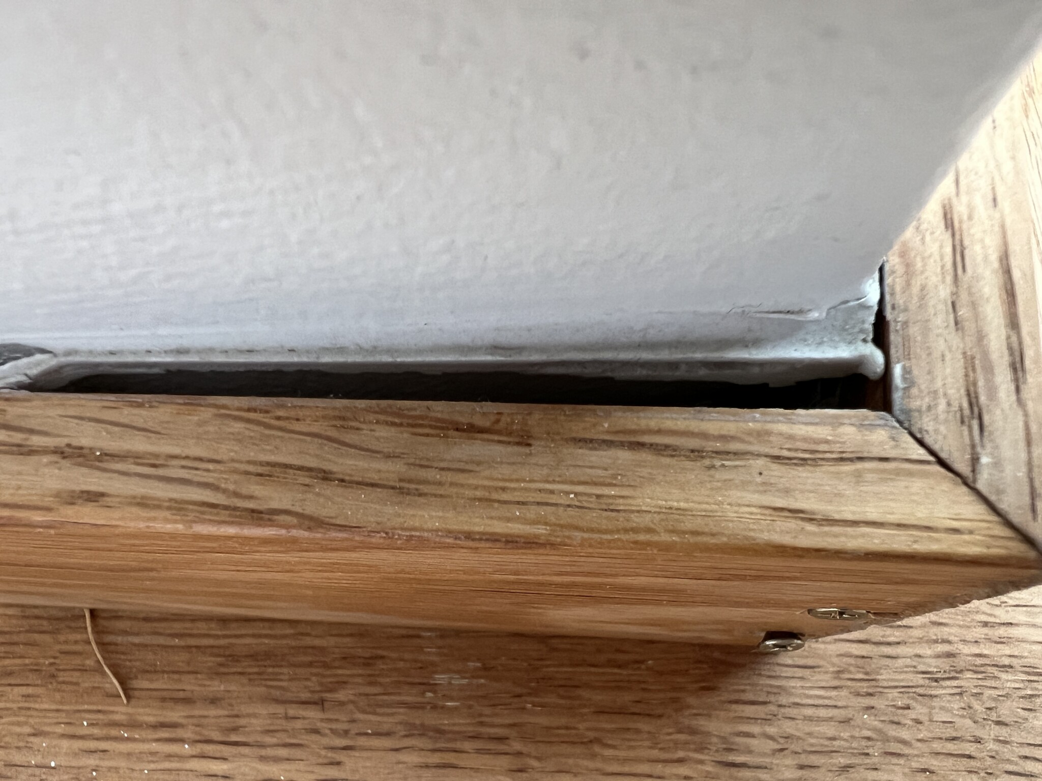

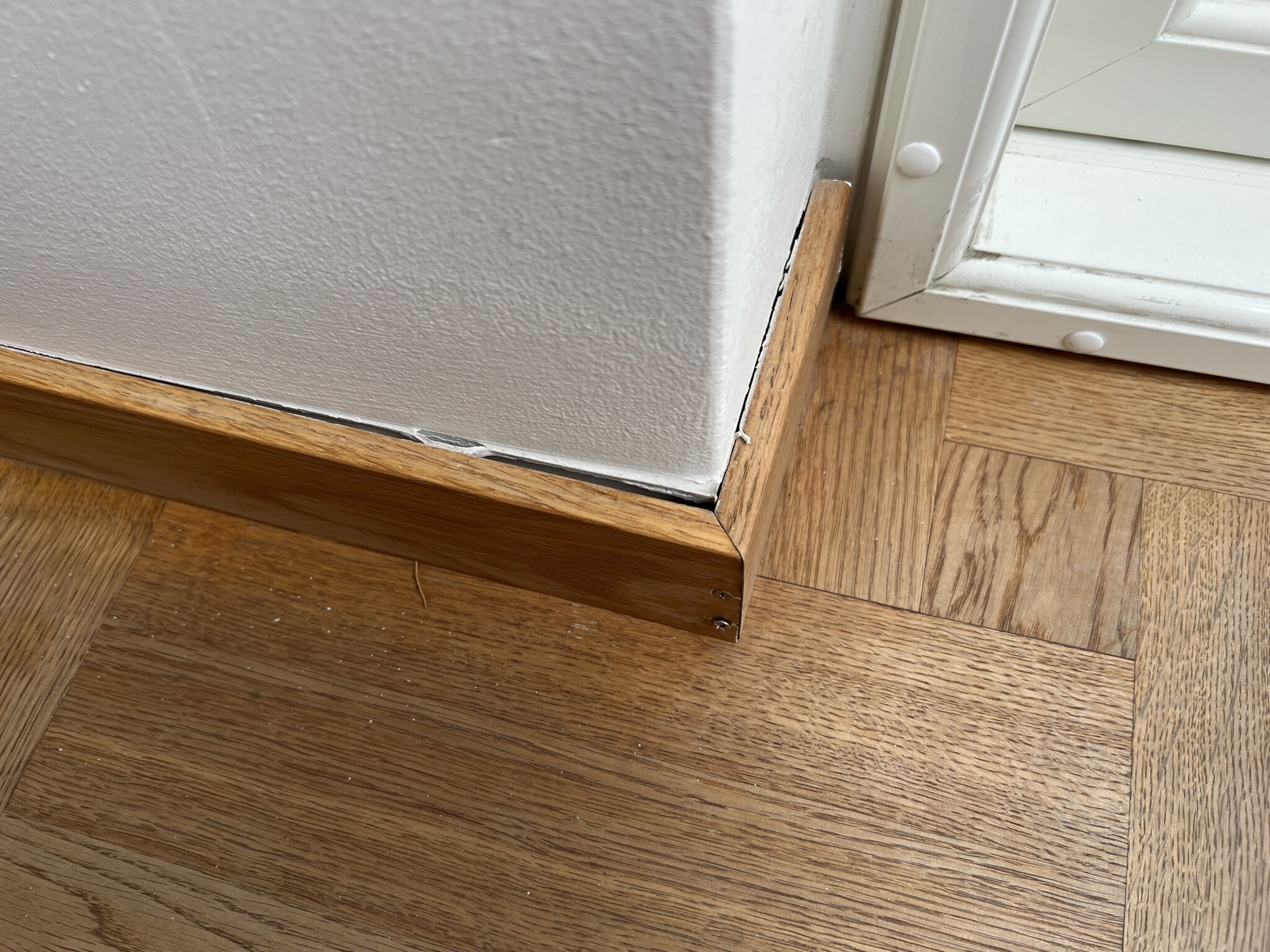

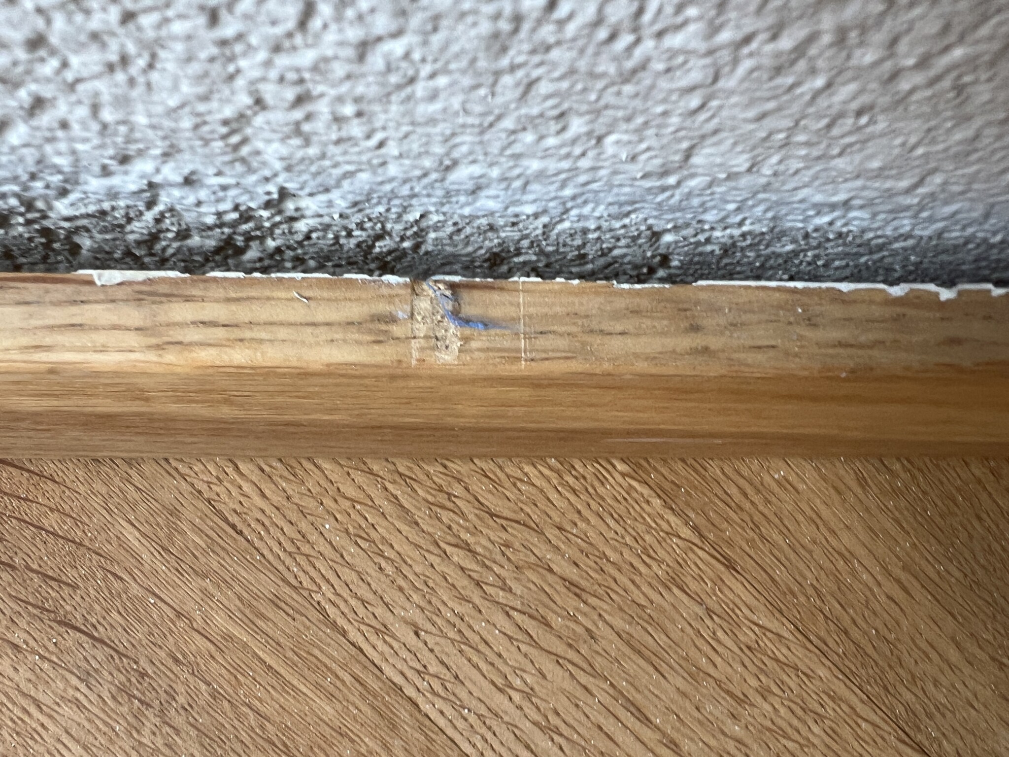

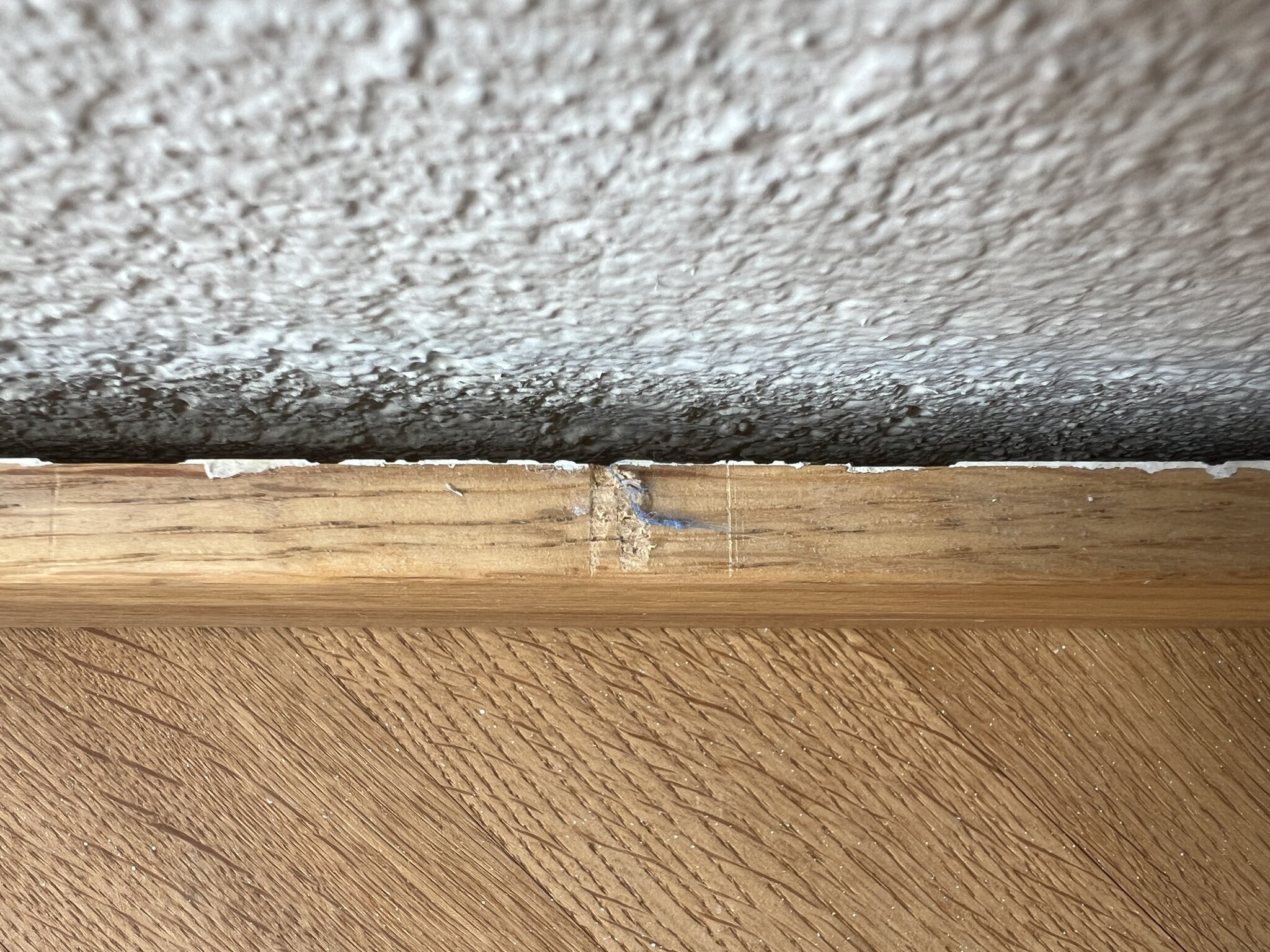

Bor i ett 50-talshus där några lister har lossnat delvis från väggen.
Kan jag limma tillbaks dem?
Behöver jag ta bort hela listen eller kan jag limma bara det som lossnat?
I dagsläget sitter ingen skruv i listen så antar att det är limmat sen tidigare..
Det är på två olika ställen, betongväggar.
Skulle uppskatta tips på vilket lim ni rekommenderar.
Tack

Japp jag kan trycka tillbaks den dit jag vill ha den med handen.VLJ skrev:
Kan du rekommendera nåt märke på produkt? Tack!
Bästa svaret
Det finns en uppsjö av produkter, montagelim/bygglim osv. T ex Pl400.
Konstruktionslim 300 ml | Tremco PL400 | Jula https://share.google/zA9wcZj77lDyVxgiN
Den behöver du ev. en latexfog att lägga mot väggen, är inte riktigt hur det ser ut på bilden
Latexfog 300 ml | Tremco LD708 | Jula https://share.google/p0RXUbfh5y1x1TVJ3
