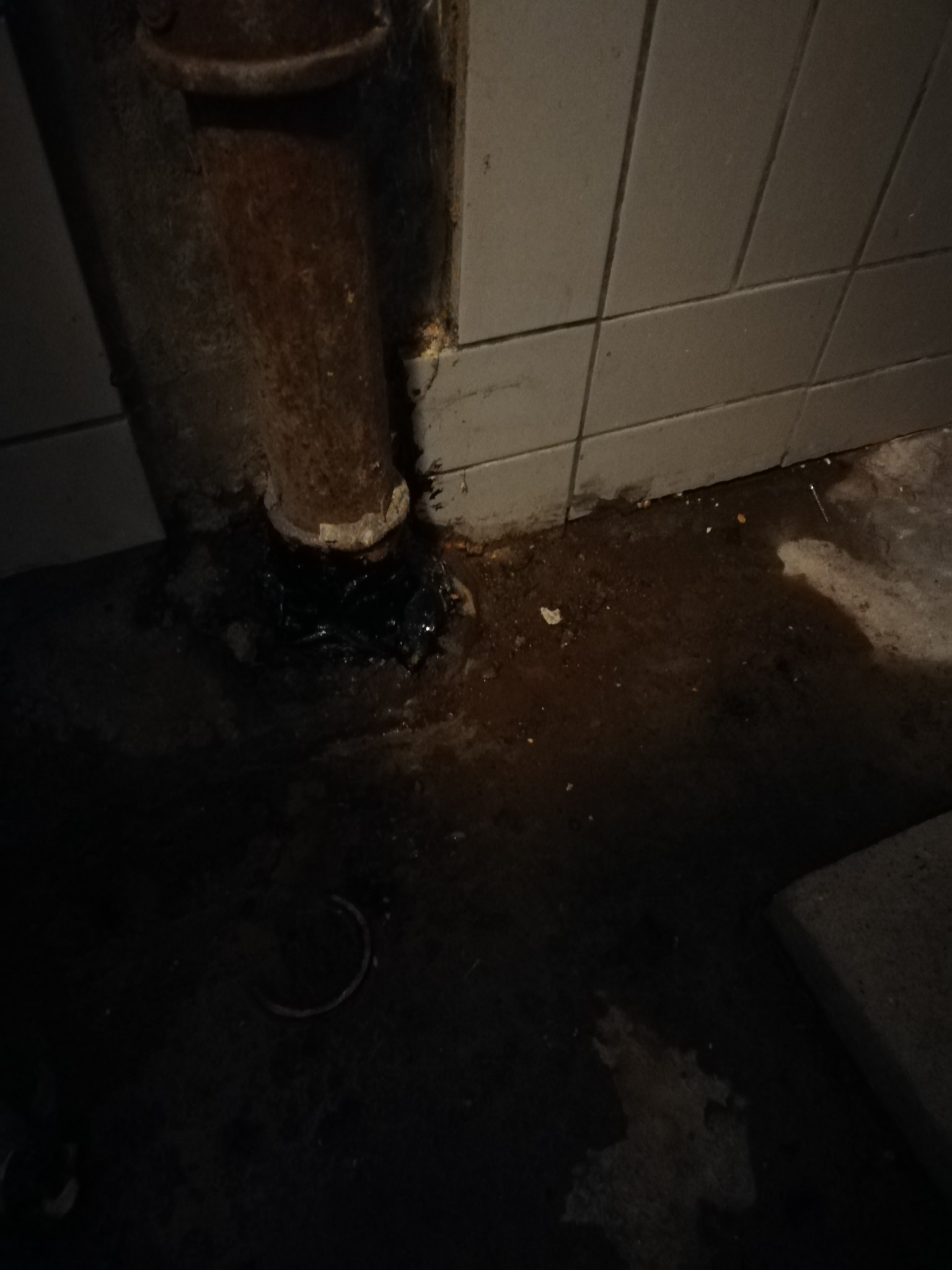

Märkte när jag kopplade loss gamla avloppsrör att gjutgärnsröret nästan helt rostat av, alldeles ovan källargolvet där det går ned i betongen.
Gjorde en tillfällig lösning (trodde jag) med asfaltsklister, som misslyckades då det visade sig vara stopp i avloppet vilket fick vatten att hitta sig ut den vägen istället, före det stelnat.
I vilket fall, what to do? Vet att det finns metall-plastic padding, men kan bli svårt att få fast det hela vägen då röret är trasigt alldeles nere vid betongkanten. Dessutom blir det svårt att få bort asfaltsklistret.
Finns det någon anordning för att föra in ett 75mm plaströr i ett lika stort gjutjärnsrör?

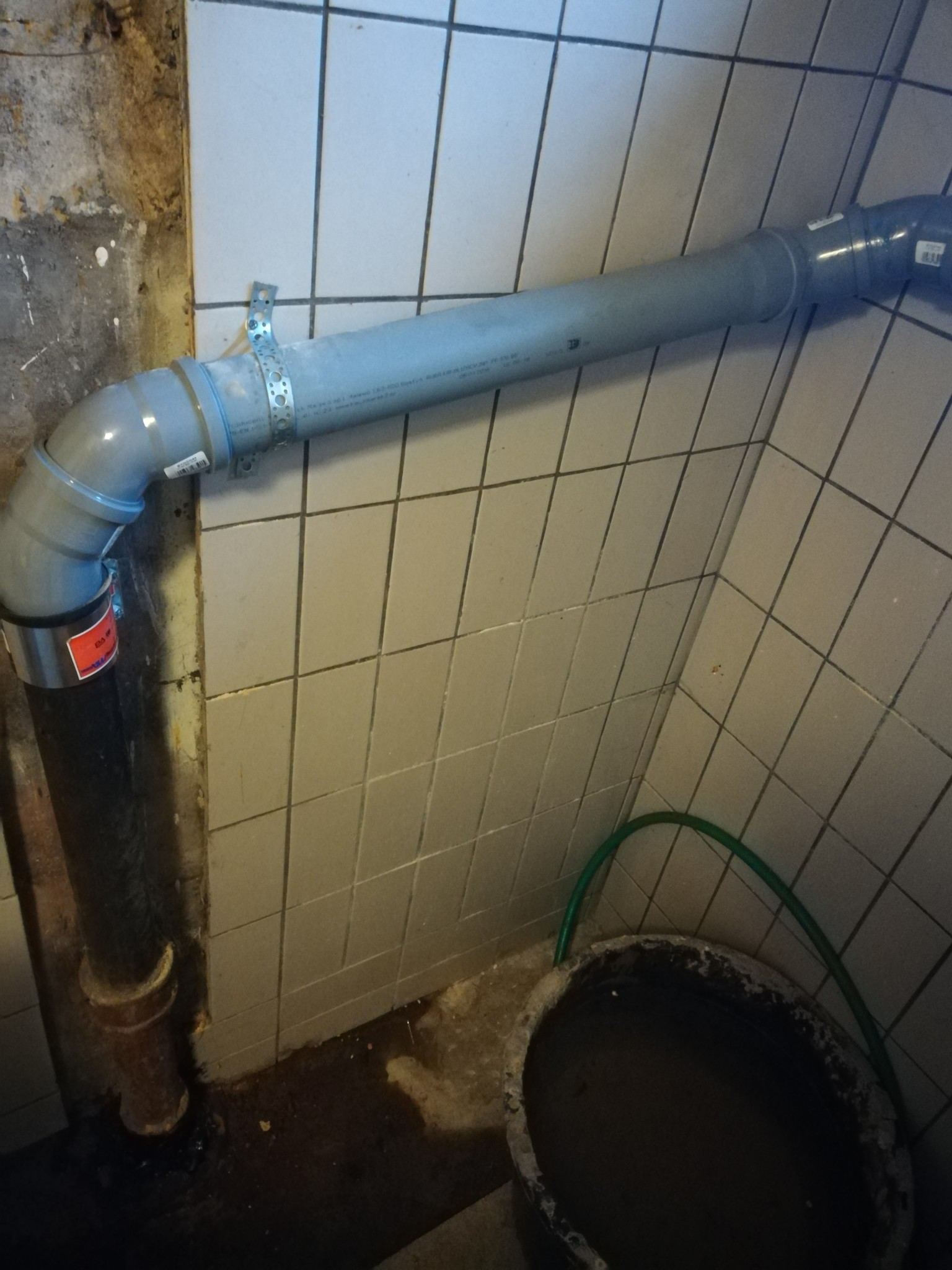

Det är ett kök. Här kommer ett par bilder. Det svarta ni ser längst ned är asfaltsklister jag använt för att täcka över sprickan. Röret är nästan helt av där.

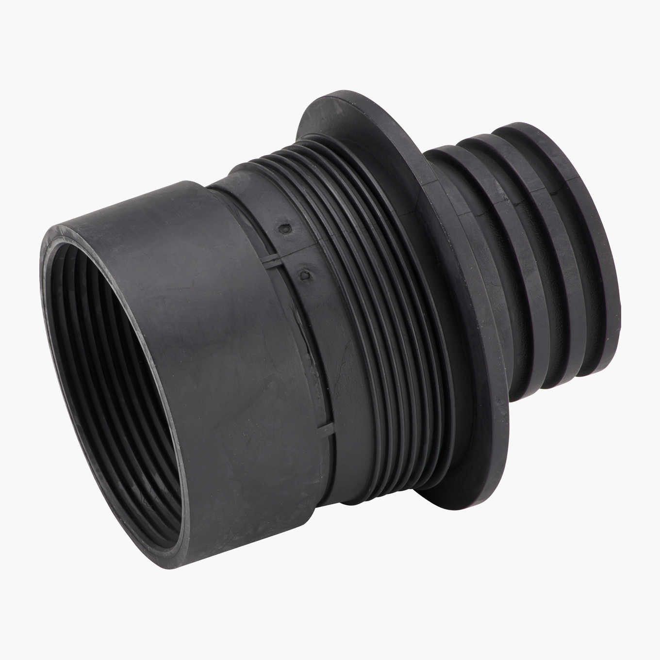

Har köpt en gumminippel enligt bilden nedan som ska kunna klippas till önskad tjocklek. Tänkte använda den för att ansluta plaströr direkt nere vid marken. Hittar dock ingen beskrivning på hur man ansluter sådana. Gissar på att den räfflade insidan ska ligga utanpå plaströret, och den räfflade utsidan inuti metallröret. Kan det stämma? Bör jag använda silikon?

Hur ser det ut allra längst ner mot golvet under sprickan. Är det 110mm rör där eller muff?
Den gummibussnigen du visar på bild kan du ej använda till att ansluta ett 110mm plaströr på 110mm gjutjärn. I dessa fall får du flytta ner kopplingen med röd klisterlapp.
Är sprickan ner till golvet får du bila fram avloppsröret och skarva i golv.
Tjaa, det är det nedersta röret på bilden som är ingjutet. Sprickans nedersta del är alldeles vid betongen i övrigt några millimeter till någon centimeter ovan betongen. Sprickan går nästan hela vägen runt röret
Är lite rädd att röret rostat sig så skört att det smulas sönder om jag försöker bila runt det. Därför kör jag hellre på en tillfällig lösning tills det är dags att på allvar lägga om hela avloppet.Krilleman skrev:
Tänker mig en gumminippel som man kan föra in i den rörtopp som ligger vid betongkanten. Sedan plaströr i det.

Om det är från ett kök så räcker ett 50 mm rör och en gumminippel i gjutjärnsröret.

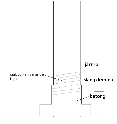

Gjut betong rundt röret, tjockt nere och mycket tunt överst uppe. Använd nån sorts formsättning så att åtminstone översta delen av betongen är rundt och jamn. Linda flera lager själv-vulkaniserande tejp rundt översta delen av gjutningen. Använd slangklämmor för att vatten inte skall smyga ut mellan betongen och järnröret.
