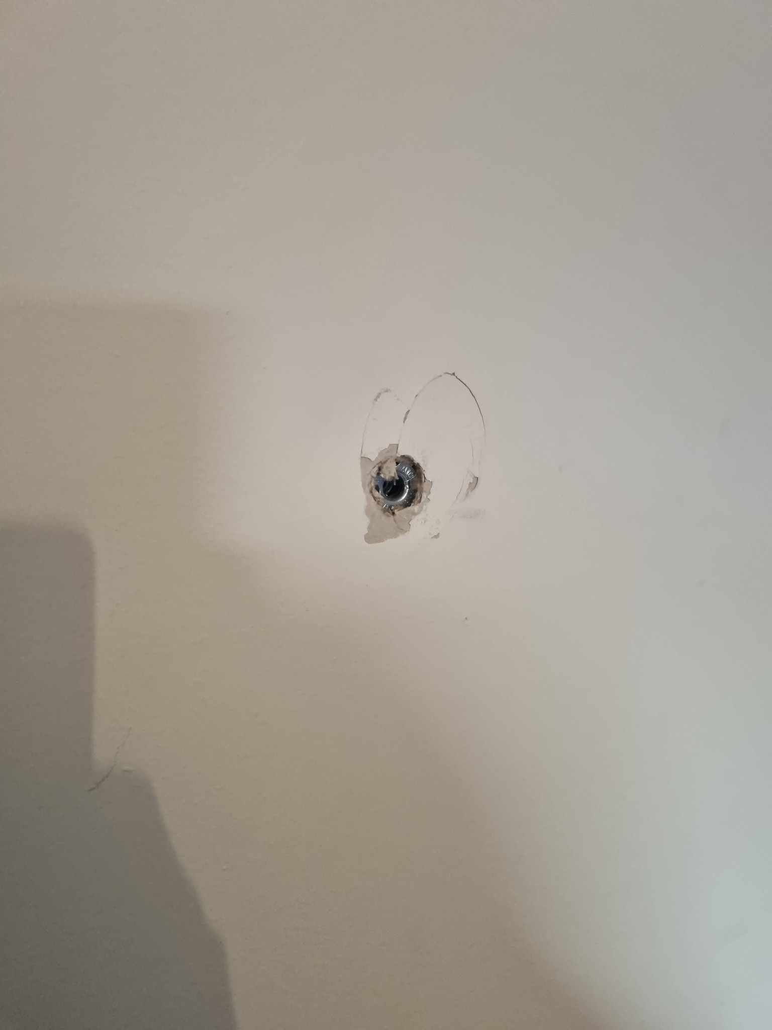

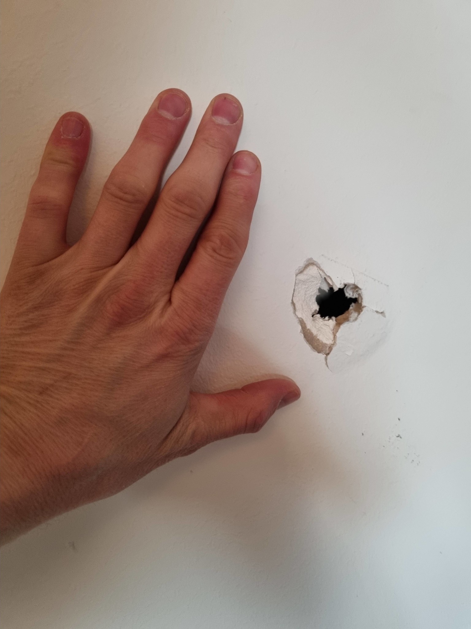

Har ett hål och en försjunken Molly i min gipsvägg.
Skall "lappa" det lite inför försäljning (behöver bara laga så det inte ser katastrof ut på visningen).
Hur gör jag som helt novis på detta enklast för att få till det?
Hand jämför storleken på ett hål i en vit gipsvägg som behöver repareras.
Hål och insjunken Mollyplugg i en vit gipsvägg, behov av lagning inför försäljning.

Så små skador kan man fixa med spackel. Ta bort allt löst föst och spackla över. Det kommer att sjunka när det torkar, så man får spackla flera gånger.

One strike filler använder man till sådant här.
Sjunker inte och är helt vitt.

Den där verkar grym. Finns det något "substitut"? Verkade inte finnas i lager på något Bauhausvaruhus, men tänker finns något annat liknande?

Om du bara ska spackla över det så bör du armera det på något sätt, synd att mollyn inte satt kvar det hade varit lite lättare.
Det finns gipsplåster för att laga sådana hål
