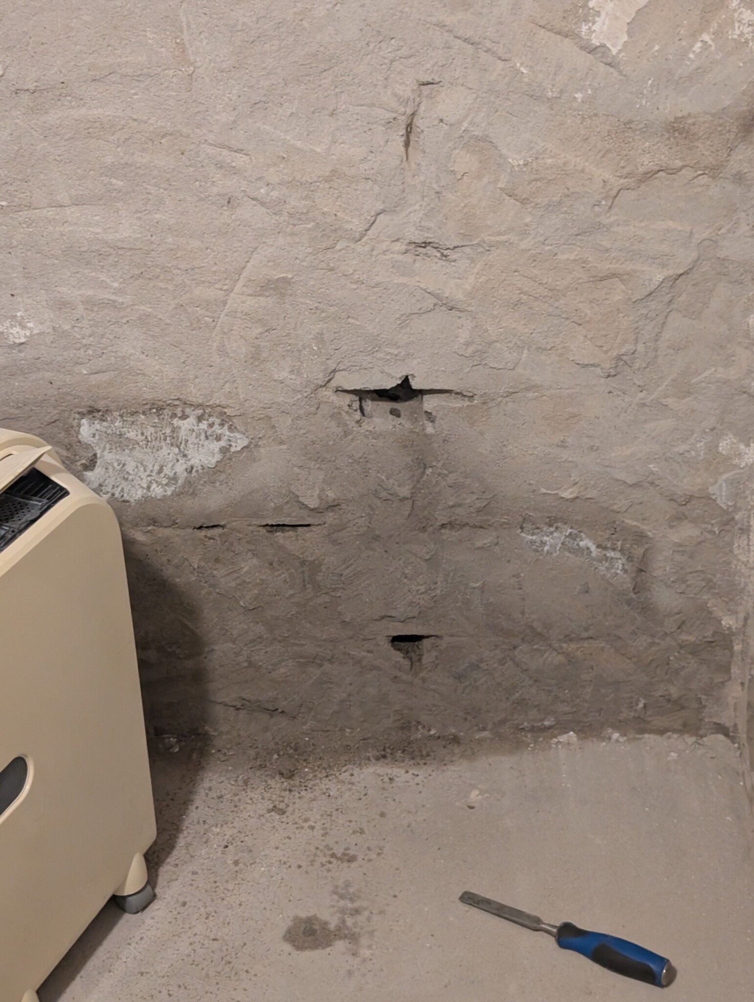

Förra ägaren har inte lett bort regnvattnet vilket lett till en fuktskada i ena hörnet på huset. Källaren i övrigt är förhållandevis torr, och vi har inga stora fuktproblem i övriga delar.
Vi skulle troligtvis behöva dränera, men för att fixa det värsta invändigt, där fuktskadan är, har jag börjat knacka bort putsen som börjat släppa i källaren vid skadan, för att inspektera och reparera det värsta. Idag när jag knackade så märkte jag att en fog mellan betongblocken i husgrunden var helt öppen bakom putsen. Man ser klart och tydligt att det är fuktigt under hålet och att det solklart är ett av ställena där vatten runnit in.
Nu till min fråga, vad kan jag fylla hålet med? Vanlig cement? Ytorna är fuktiga, så något som kan härda och fästa trots fukt är ett måste.
Tacksam för tips! Verkar vara en djungel av olika bruk och lösningar. Nån som gjort något liknande?
Tack på förhand

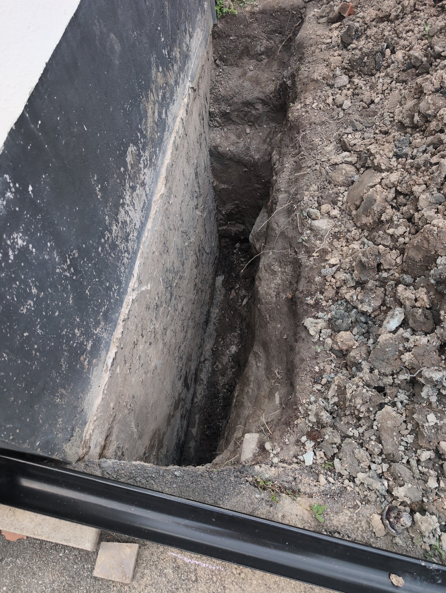

Verkar va jag själv som håller låda här i tråden, men idag har jag grävt upp utsidan.
Planen nu är att låta väggen torka ut, laga med m2.5 bruk (ingen aning om det är bäst), sen pensla med kallasfalt eller sätta membran på klacken upp mot väggen, sätta Platon över väggen, med list överst och membran åt sidorna. Fylla sen med singel mot mattan, och sen fylla med jord.. ska även gjuta en klack mot asfalten så inte allt regn från garageuppfarten åker ner runt hörnet.
Lite freestyle, men tror det blir bättre än det var förut i alla fall.
Jag tänker att marken sköter dräneringen, detta är som sagt inget jag räknar med ska ersätta en korrekt dränering. Utan främst för att få bort vattnet från hörnet, låta väggen där det är värst, andas och laga skadan ordentligt.Centano skrev:
Kommer sen lägga plattor med lutning längs med husväggen, så det mesta vattnet som kommer in mot grunden rinner ut mot gräsmattan, där det är ogrävt.
Vi hade absolut skyfall inatt, och inte stod det något vatten i gropen imorse..
I 50år har förra ägaren låtit regnet gå rätt ner i hörnet här... Jag har naturligtvis lett bort vattnet nu sen vi flyttade in, men väggen har tagit mycket stryk av det genom åren.
