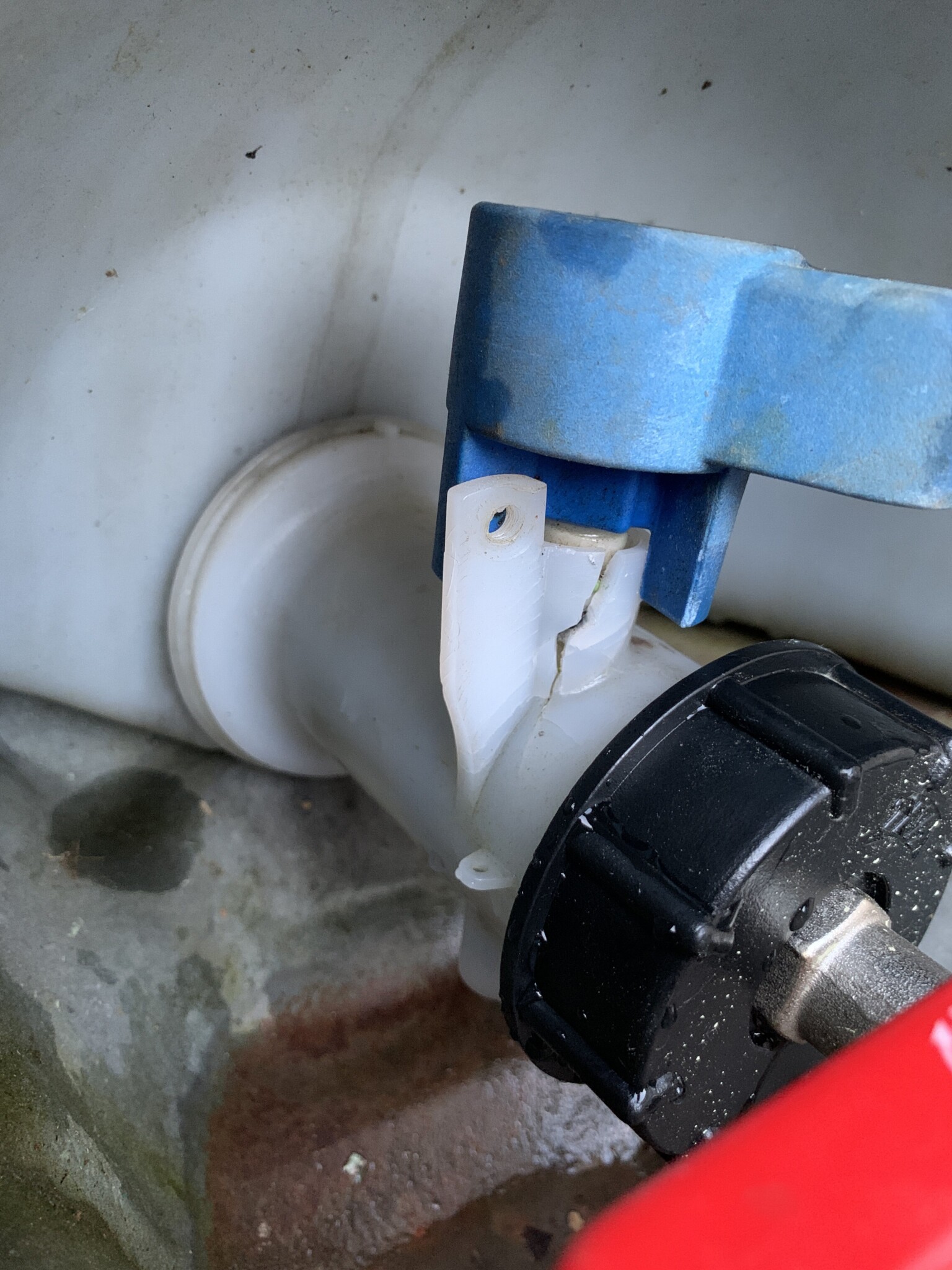

I vintras gick tappkranen sönder. Pinnen från handtaget som går ner till ventilen gick av. Ventilen i stängt läge. Ser ut som kranen fast svetsad/limmad i tanken. Har 1000 l vatten i tanken men vill helst sparar det till mina växter.
https://m.youtube.com/watch?v=64CbB2O8Wa8
I denna video, amerikansk, så byter man ut precis dom delarna på en IBC-kran. Finns sådana reservdelar i Sverige? Laga, byta ut hela kranen eller montera en ny på den gamla kranen?
Hade gjort det sista men den verkar läcka på grund skadan. Men den kanske går att täta.

Hade gjort detsamma om det inte var limmad/svetsad i IBC-tanken.
Hur gick det för dig med detta Erik?
Själv har jag en trasig del, där det tyvärr inte räcker att byta vredet så som det görs i ovanstående Youtubevideo. Se min bifogade bild.
Är det någon som vet hur jag ska lösa detta?
