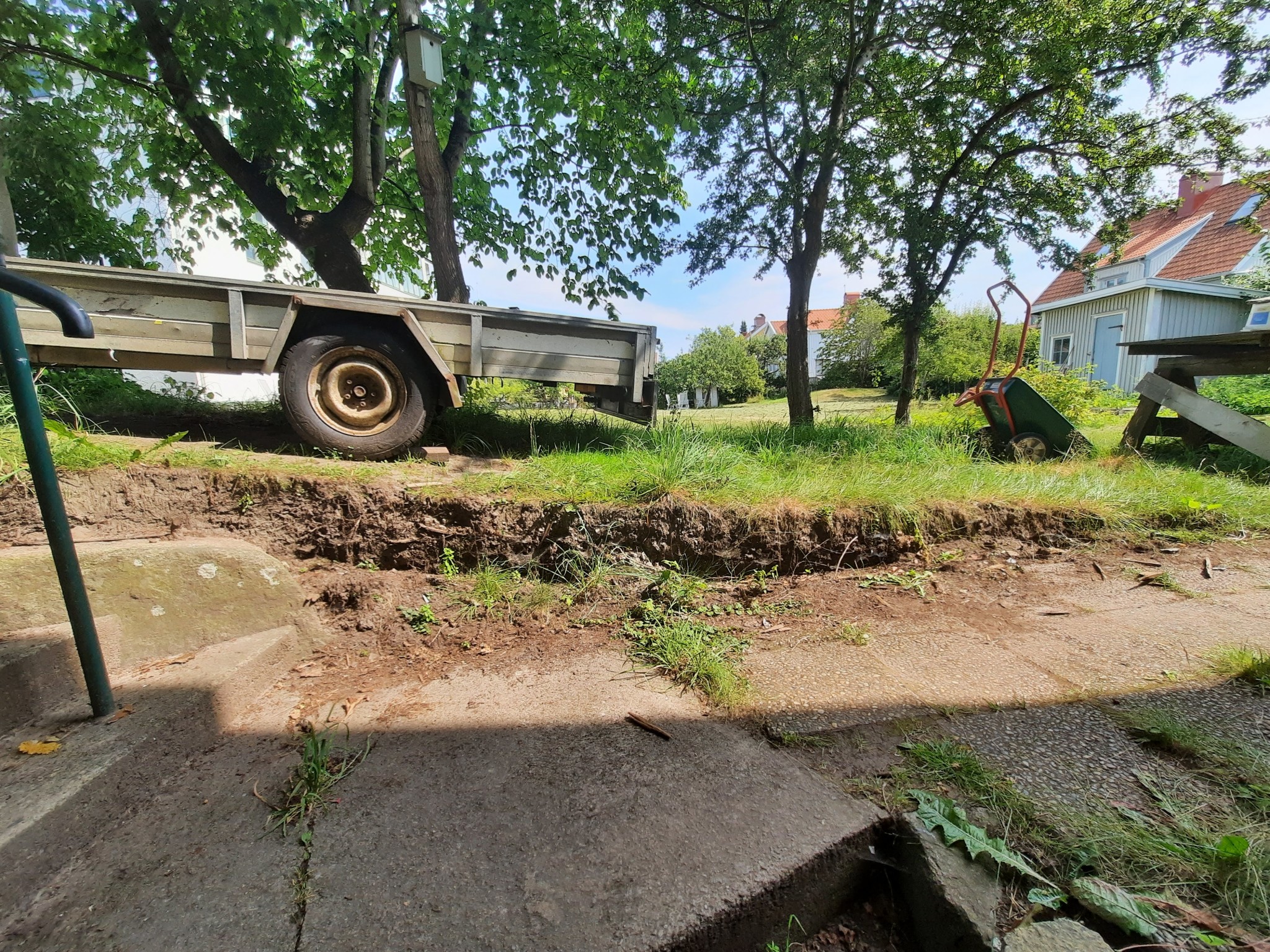

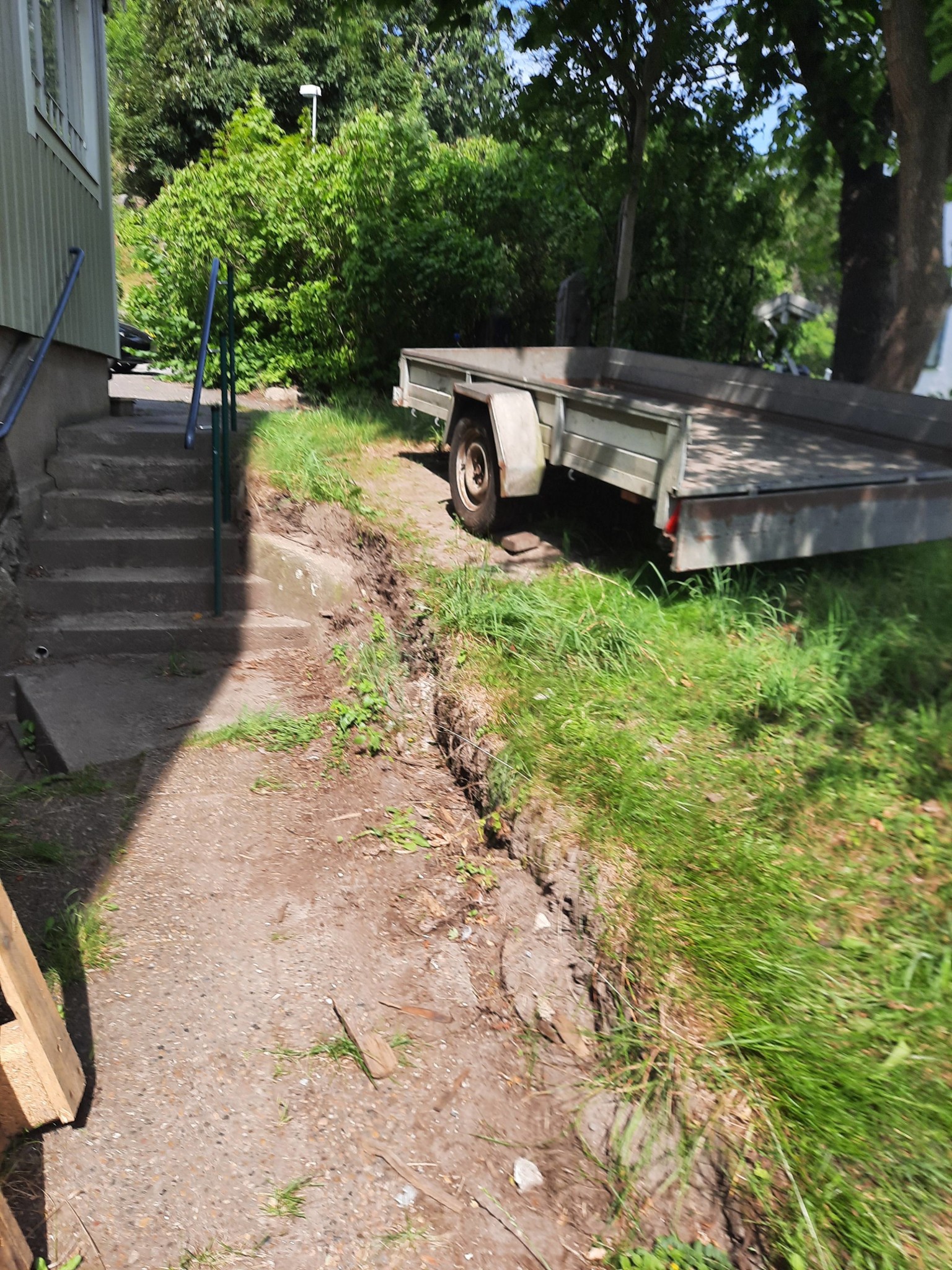

Jag har tagit bort en rutten slipersmur som stöttade den här flacka slänten. Jag vill gärna ersätta den med natursten i någon form då huset har stengrund. Längden är ca 4 meter och höjden går från 60 cm vid stenbumlingen till noll i andra änden. Jorden ligger kvar utan stöd och det finns berg inne i slänten så marktrycket är inte särskilt stort.
Mina idéer är
1.Pussla ihop med sprängsten, kanske förstärkt med murbruk.
2. Köpa huggna granitblock och mura ihop, kanske med vissa block "på tvären" in i jorden så muren hålls fast.
Några andra förslag? Jag vill inte ha betongstenar.
Flack slänt där en slipersmur avlägsnats, med gräsmatta, berg och byggtrailer i bakgrunden.
En flack slänt vid ett hus med borttagen stödmur, jord och gräs synligt, intill en stentrappa och en släpvagn.

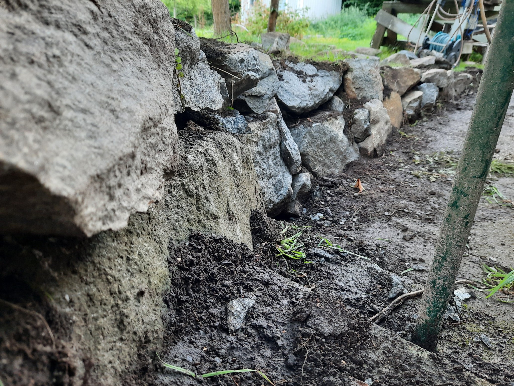

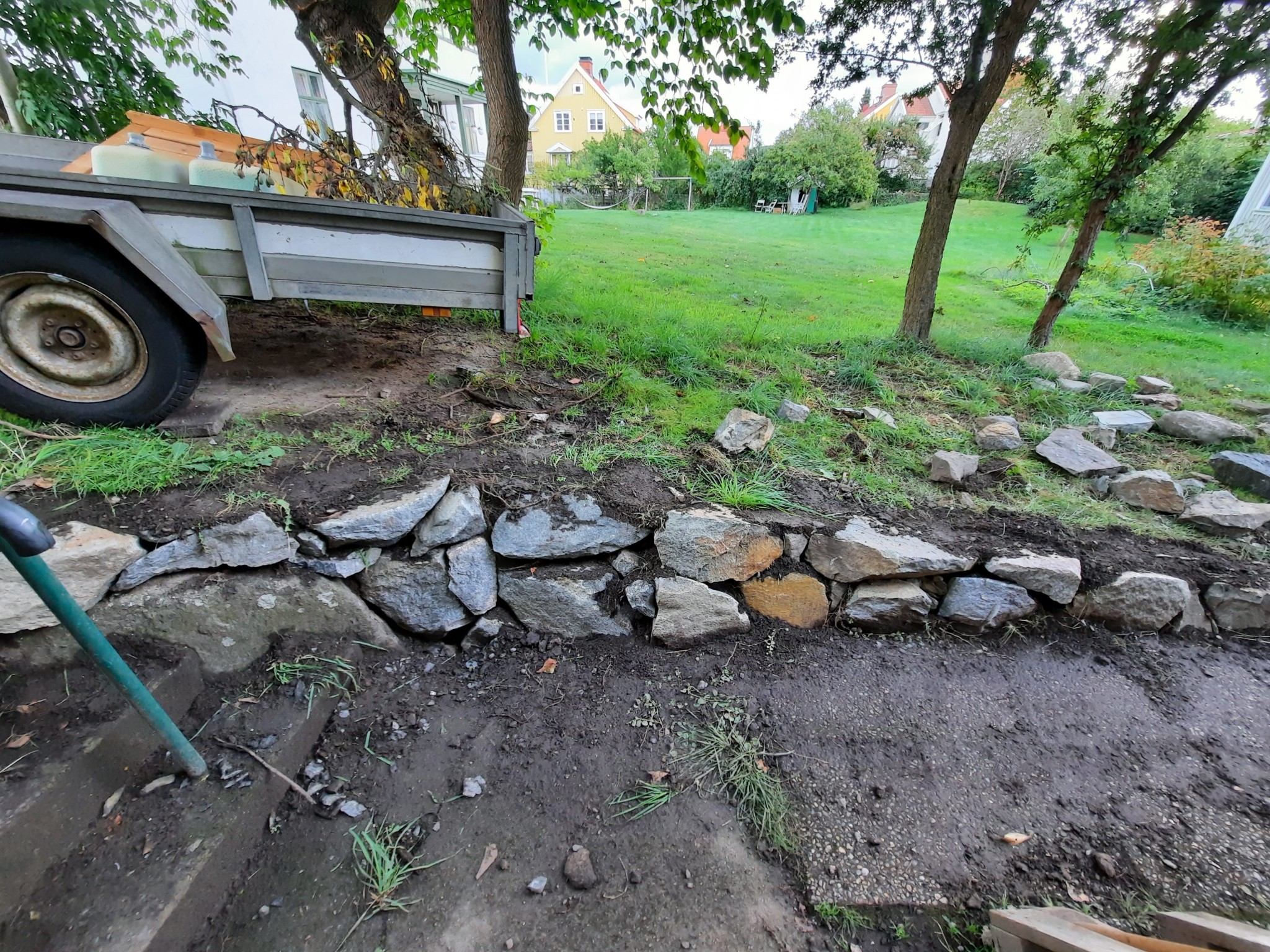

För den intresserade så blev det en mur av sprängsten som jag hämtade gratis hos en som annonserade ut den. Inget mästerverk men jag är nöjd!
Nybyggd mur av sprängsten i en trädgård med en släpkärra och grönt gräs i bakgrunden.
Nybyggd mur av oregelbundna sprängstenar i en trädgård, sett nära marknivå.

Haha ja man ska inte ha bråttom. Denna är bara ca 70 cm hög.
