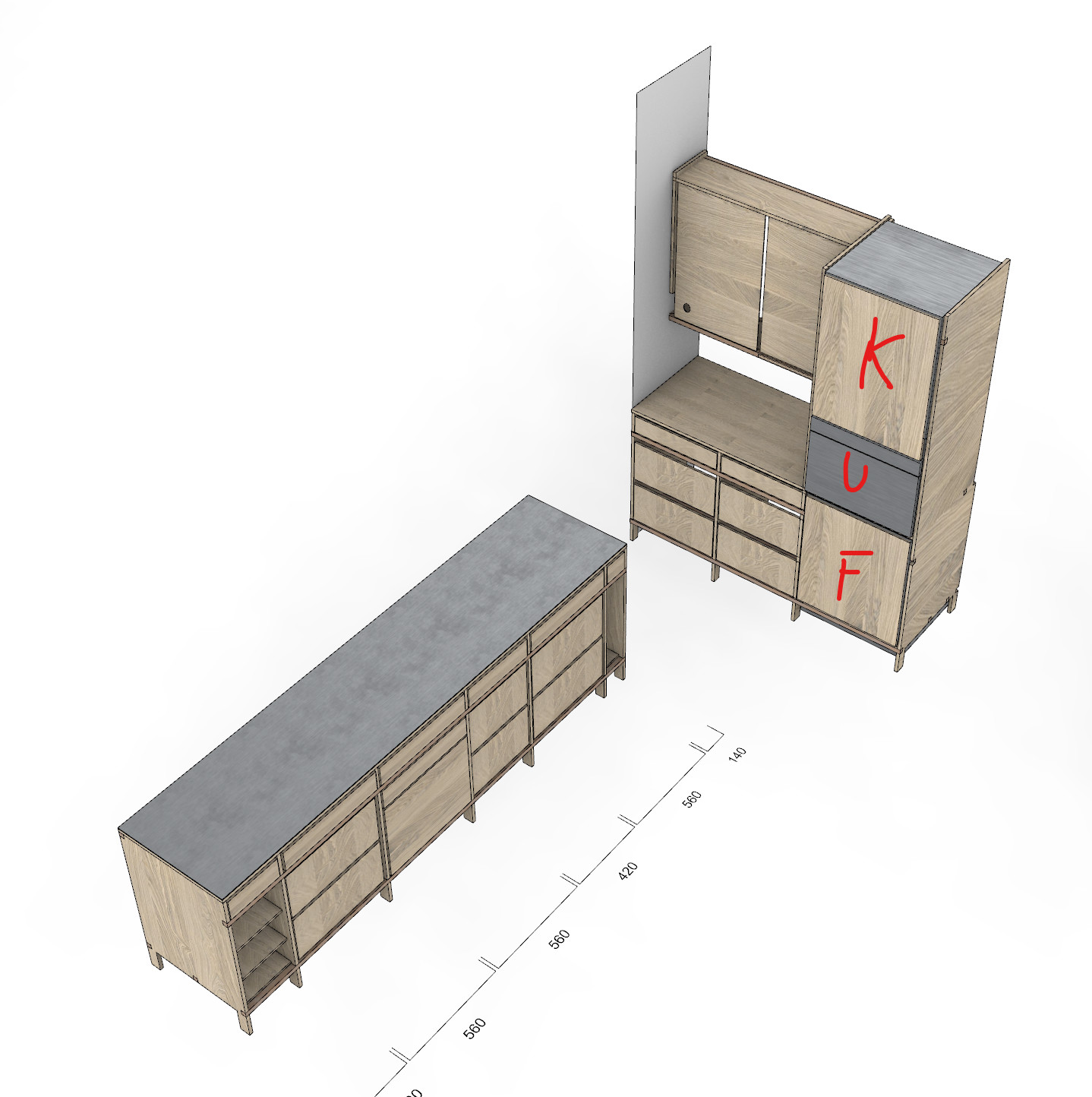

Menar så här:
3D-modell av köksinredning med märkning för frys (F), kompaktugn (U) och kyl (K).
Tänker en frys längst ned med en kompaktugn på 45cm och sedan kyl. Totala höjden hamnar på ca 220 vilket inte känns helt orimligt. Men blir det tokigt ur värme/köld-synpunkt?

Verkar opraktiskt!? Sätt ugnen under hällen och en vanlig kyl/frys ist.
Varför opraktiskt? Kyl och frys är där den "brukar" och ugn hamnar i bra arbetshöjd.
suneugerud
Får känslan av att kylen hamnar väldigt högt upp. På vilken höjd hamnar den exakt?
Kylen ligger mellan 135 och 220cm från golv
Rätt högt ja
