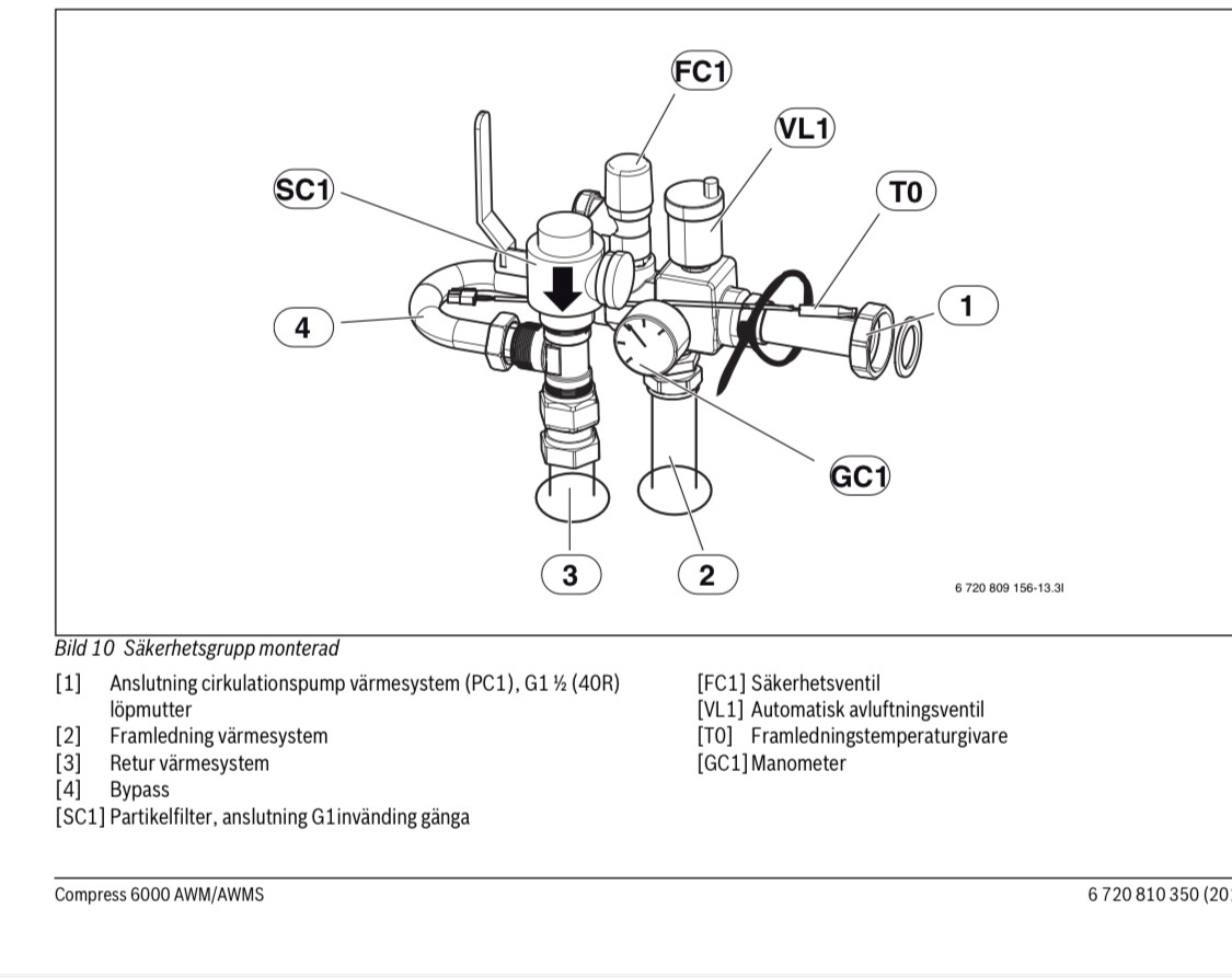

Lite info om systemet:
Bosch Compress 6000 AWM (luft/vatten)
3 slingor med fix strypning på returen
Slinga 1: enrörssystem radiatorer övervåning
Slinga 2 enrörssytem radiatorer undervåning
Slinga 3: golvvärme badrum med termotstat från LK (och extra cirkulationspump?)
Har fått strypa golvvärme och övervåningen lite på returen för att få mer flöde på undervåningen då sista radiatorer på den slingan va lite för kalla.
Några frågor:
1. Har ett delta T på mellan 3-4 grader, tycker det känns lite?
2. Känner jag på returrören och framledledningen från de olika slingorna känns det med 100% sanorlikhet vara en större tempdiff än 3-4 grader. Framledning verkar rätt men returen är betydligt kallare. Kollade lite i installationsmanualen och det verkar finnas en ”bypass”. Är det det som gör att returen ”får en högre uppmätt temp” än om jag känner på returrören innan bypassen? Eller hur funkar det?
3. Tycker också bypassen känns ungefär lika varm som framledningen. Ska det vara så?
4. Har också precis fått igång lan uppkoppling och app så, har haft en effektivitet på strax över 3 idag då utetemperatur varit ca 8-10 grader. Känns lågt?

En baypass är för en VP måste ha ett flöde över sig hela tiden,får den inte det så får den hicka och löser på högtryck. Detta kan ske om termostater eller annat stänger. Blir även så att returen till VP kommer att få en högre temp tillbaka.
Fredandel
B
Du skriver inget om framtempen. Den är helt avgörande för prestandan.
Enrörssystem brukar ha relativt höga krav på framtemp, vilket normalt ger dålig effektivitet.
Helst ska man ju inte ha nån bypass, det är ett nödvändigt ont i vissa fall.m, eftersom värmepumpar har höga flödeskrav. Bypassen släpper ju fram till retur, så det är klart att tempen känns närmare framtempen. Men mät temperatuen så du vet jag tycker det är svårt att avgöra med bara handen...

Hur mycket är det som brukar gå via bypassen och hur justeras det?

Ligger runt 42 på framledning nu när det är 5 grader ut.
Menar du att systemet skulle bli effektivare om jag hade 2 rörs eller ännu fler slingor? Är väll fortfarande samma mängd energi som måste ut till radiatorerna? Eller hur ska man tänka?
Vad är det som avgör hur mycket som går via bypass? Verkar inte vara någon ventil man kan justera manuellt. Det verkar också vara standard på denna typ av pump från Bosch i och med att det är i installationsmanualen.

I bland är det bara ett rör 15mm som sitter där, ingen justering finns och det är för VP:s skull. Hur mycket som går förbi är svårt att säga. Finns det någon ventil vid rörets anslutningar. Stängs en baypass så måste minst en GOLVSLINGA VARA HELT ÖPPEN och det brukar vara bad/dusch då. Det går att ta bort den, då blir det lite mer kraft ut i slingorna, som i bland behövs,när en förbigång stängs.

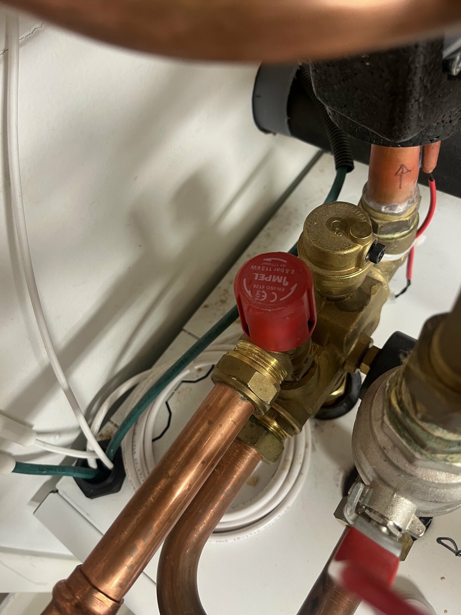

Det ser ut som bilden jag bifogade i originalinlägget, ser ingen möjlighet att kunna justera. Returslingorna är ju som sagt i princip kalla, antar att typ all energi som går avges, retur vatten nära rumstemp (är ju en rörsystem med element i serie). Tänker att det skulle bli jättestort delta T utan bypass. Slingorna för radiatorerna är ju alltid öppna..

Jag har inte sett en bypass som är okontrollerbar tidigare direkt på värmepumpen, jag trodde det var standard att man satte en flödesvakt på värmepumpen och installatören fick tillse att rörsystemet hanterar tillräckligt högt flöde, T.ex. genom att lämna en slinga på golvvärmen utan termostat (eller annan bypass vid fördelare). Exakt vilket flöde som minst krävs beror på värmepumpens design.
Jag tycker det känns som en dum lösning, man tappar lite i effektivitet på att ha det så som de gjort.
Du måste få upp flödet, är cirkpumpen på max. I en del VPfinns det att ställa i automat eller konstans fart på pumpen, se till att den går i konstant läge.

Finns ett manuellt vred på cirkulationspumpen som är satt på max.

Verkar se ut som bilden i original inlägget, gissar att den röda är säkerhetsventilen och inte för att justera flöde i bypassen?
Har gått i tankar om man kan konvertera till två-rörsystem. Nya radiatorer från 2016, rör dragna i krypgrund och i kattvinderna (plast/pex). Dels för att enklara justera jämn temp i olika rum, men också om det finns fördel med bättre effektivitet på pumpen. Tror du att det är en stor/dyr konvertering?

Genomsnittstempen på fram + retur från ett element säger väldigt mycket om effekten på elementet. Med värmepump vill man ju ha ganska låg delta T över elementen, så de nyttjar värmeöverförande ytan väl. Att returen är superlåg från elementen är bara dåligt. Försök att öka flödet genom elementen, lyckas du med det kan du säkert sänka framtempen och hålla samma temp inne. Vilket ger bättre driftläge för värmepumpen.
Jag har inte själv justerat enrörssystem, men det är ju svårare eftersom en ändring på det första elementet påverkar alla efterföljande. Gissar att man får jobba iterativt och justera lite, vänta nån dag, se hur förändringar påverkar, justera lite till.
