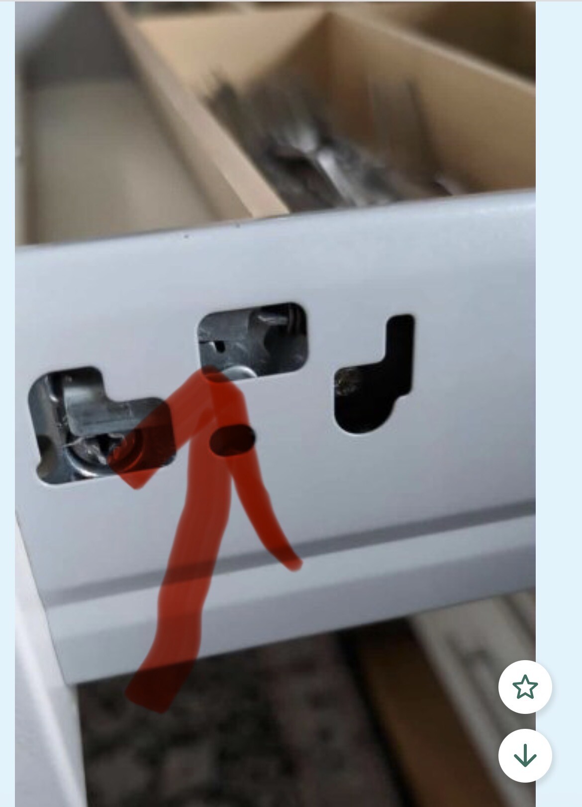

Hej
Googlat runt men hittar inte hur jag lossar kökslådor från Mytöresjökök 2008.
Nån som kan ? Kökslåda med beslag och skruv från ett Mytöresjökök, osäker på hur lådan lossas, år 2008.
Inte säker nu. Men kanske som IKEA, på undersidan gavelns kant ett hål för att lossa en spärr. Röres i sidled eller upp, samtidigt som frontdelen lyftes upp. Går att ta en i taget.

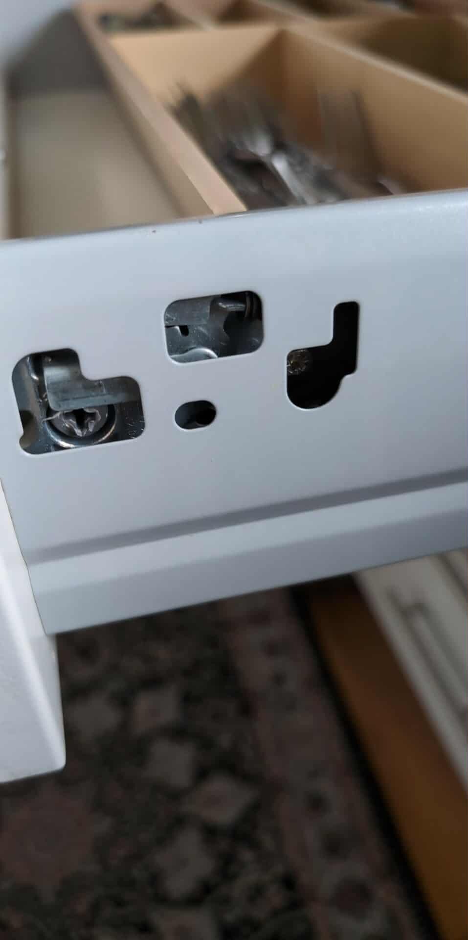

Jag har samma problem men hittar inte var spärren sitter. Fick du ordning på det och kan skicka en bild. Tack på förhand / Katarina
Vrid om med en stjärnmejsel där jag ritat pilen. Man behöver med mejseln lyfta upp metallflärpen som hänger för.
Borde sitta ett likadant fäste på motsatta sidan av lådan också - alltså två st ”lås”.

Tack snälla för hjälpen. Nu är lådan fixad.
