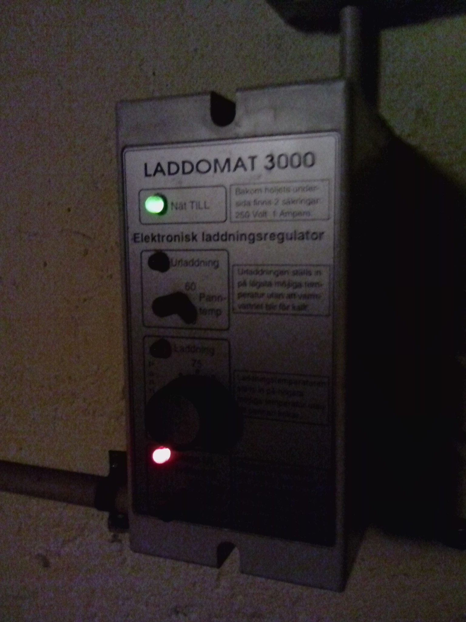

Jag har en laddomat 3000 som ska sköta laddning resp urladdning till och från tankarna.
Av någon anledning slår den aldrig till vare sig laddning eller urladdning oavsett hur jag ställer tempinställningarna på den.
Den lyser antingen på StoppUrladdning eller inte alls.

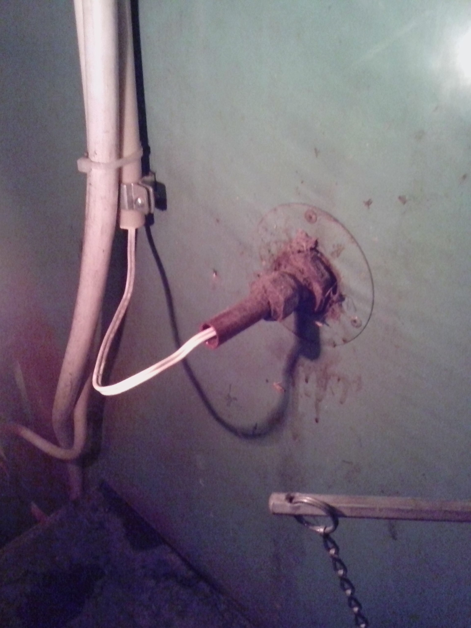

Tempgivaren till laddomaten sitter bara instucken med en sladd in i sidan av pannan, men oavsett om pannan är varm så drar jag ur den och känner på den så känns den inge vidare varm.
Så det kan ju vara felet varför den inte laddar... Men eftersom tankarna succesivt ändå blir varma när jag eldar så antar jag att det funkar ändå på nåt sätt.
Dock funkar inte urladdningen alls tror jag. Så fort pannan slutar brinna blir elementen kalla och värmen från tankarna används inte alls.
Jag kan inte känna eller höra att pumparna är igång heller.
Några idéer eller tips att testa innan jag ringer rörmokaren?
Tack på förhand
mvh Patrik

Det syns lite dåligt på bilden hur den är tänkt att fungera men det måste finnas en givare vid tanken någonstans.

Ja det finns även en givare vid tankarna, dock ser jag bara sladden gå in under gullfibret, inte vart.Mattiaz skrev:

Laddomat 3000 är namnet på själva styrningen bara. Antar att du har en gammal kombipanna med inbyggd vvberedare? Isåfall är det en Laddomat 4030 du har.
Här har du manual med inkopplingsanvisning:
http://termoventiler.se/media/upload/LM4030_Manual.pdf
Här finns beskrivning hur det ska funka:
http://termoventiler.se/media/upload/Laddomat4030.pps
