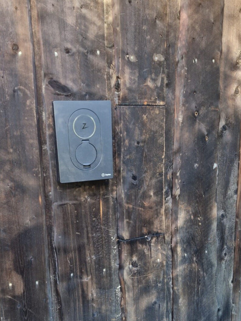

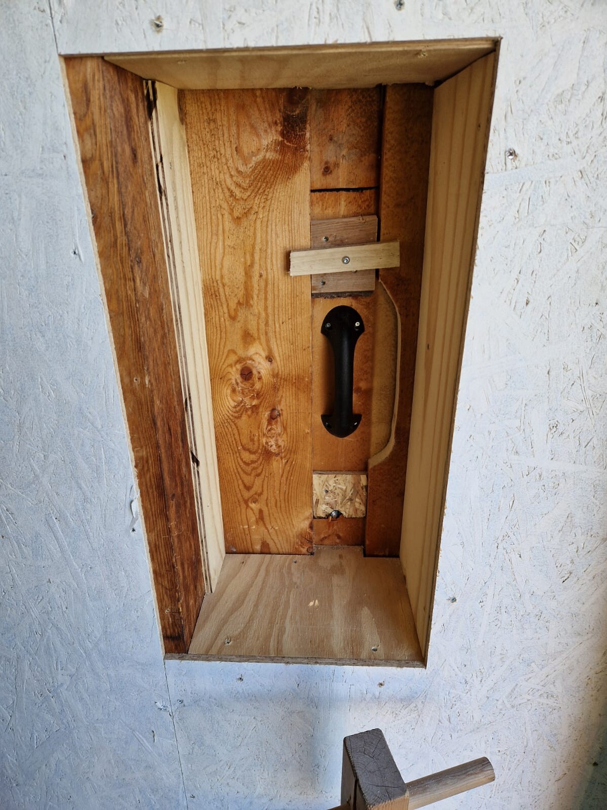

Jag valde att sätta ladboxen på utsidan med en lucka för att dra in kabeln. Oisolerat garage så jag slapp isolera luckan.
Ska bli en lucka även i osb-skivan så fort jag köpt gångjärn
