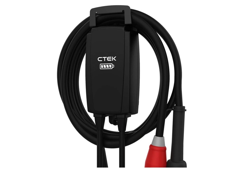

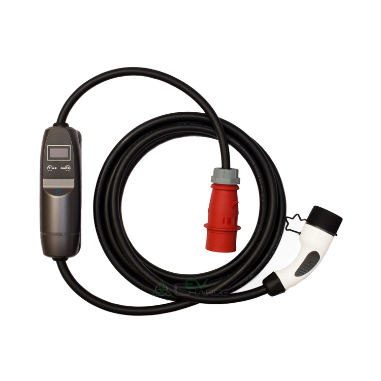

Är det någon som har testat eller har synpunkter på följande mobila laddare?

Cetek Njord GO
fördelar: känns rejäl
nackdel, endast appstyrning för strömstyrka
pris ca 7000kr
https://laddstoppet.se/laddkablar/cee/laddbox-ctek-njord-go-11kw
Khons 3-fas till Typ 2, 400V, 11kW
https://laddstoppet.se/laddkablar/cee/laddkabel-3-fas-till-typ2-16-a-11-kw
fördel: liten klump, tydlig display
nackdel: känns mer "kina", ingen app
pris ca 6000kr

Nu har jag redan köpt en annan. Men denna hade jag inte sett innan. Den enda jag tidigare sett som var utan klump var lite tråkig i övrigt då den inte var godkänd att använda i regn och inte hade någon jordfelsbrytare.T toolman77 skrev:
Observera dock att denna finns både med och utan inbyggd typ B jordfelsbrytare. Den är förstås dyrare med och det står särskilt i papperna att den utan endast får användas i uttag som är skyddade av en jordfelsbrytare. Så det är nog bra att satsa på den dyrare varianten.
