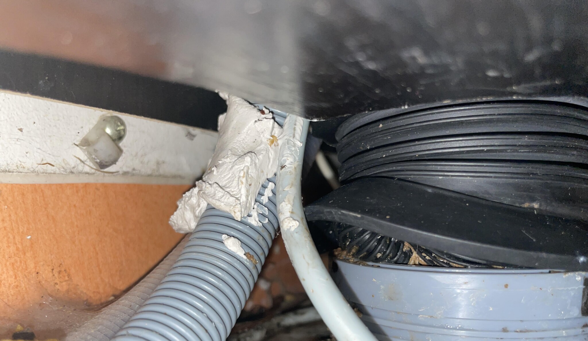

Avloppsproffs! Hjälp mig förstå vad det är jag tittar på här.
Märkte idag att det läcker lite vid avloppet i köket. Inga enorma mängder, men hade blivit en mindre pöl.

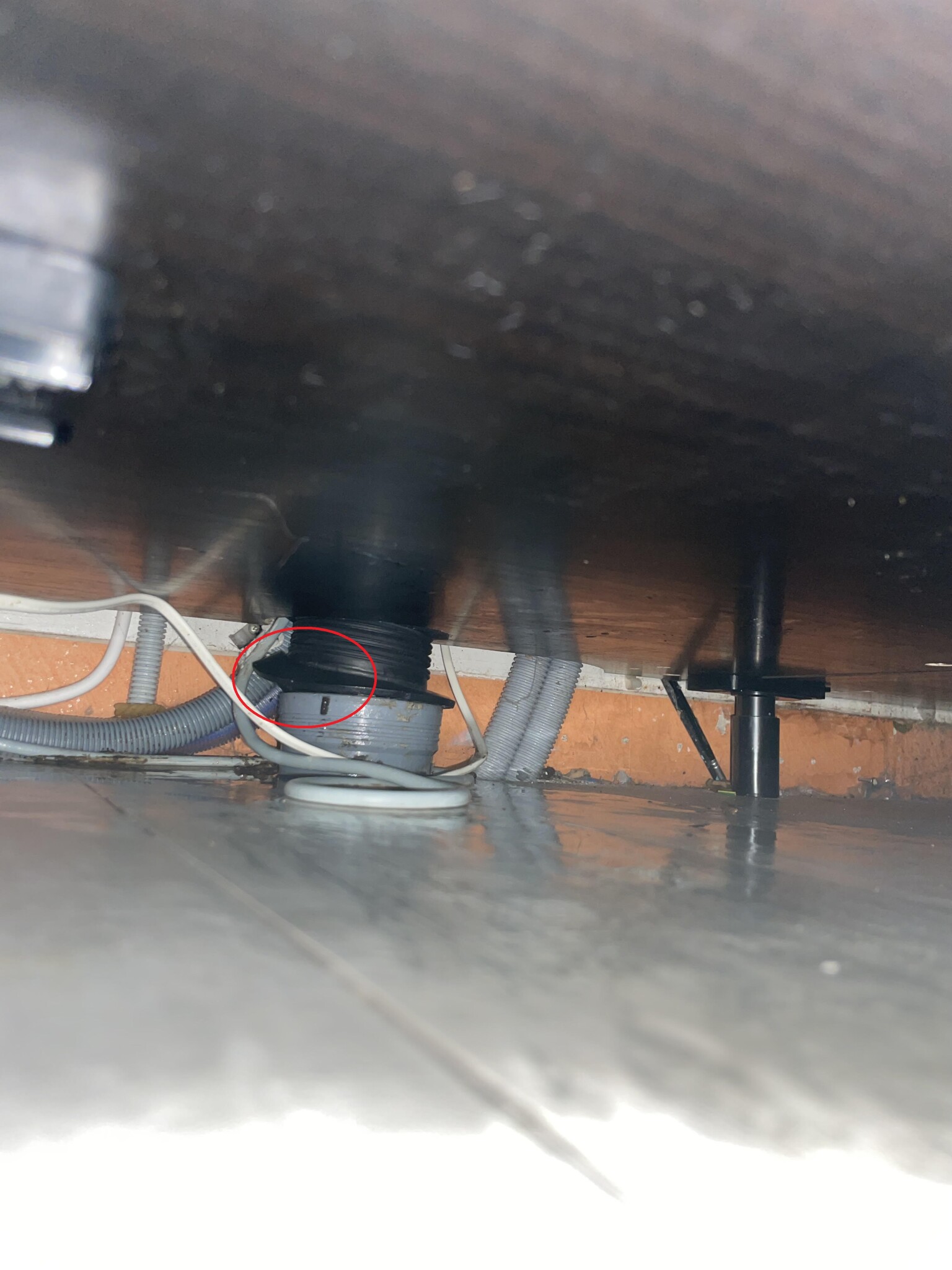

När jag kikar under vattenlåset ser jag en slang eller gumminippel av något slag som inte ser ut att sitta helt tätt (bild 1), och när jag testar tycker jag det verkar som att det är där vattnet kommer ut.
Vid närmare titt (bild 2) förstår jag dock inte riktigt vad det är jag ser. Det verkar vara andra slangar som tränger fram undertill och sitter i vägen.
Vad är problemet här och hur får jag bukt med det?

Även fast den svarta kombinippeln är lite sned så ska det inte kunna läcka där om allt är rätt.
Begynnande stopp i avloppet eller så är inte vattenlåset tillräckligt långt nerstucket i nippeln.

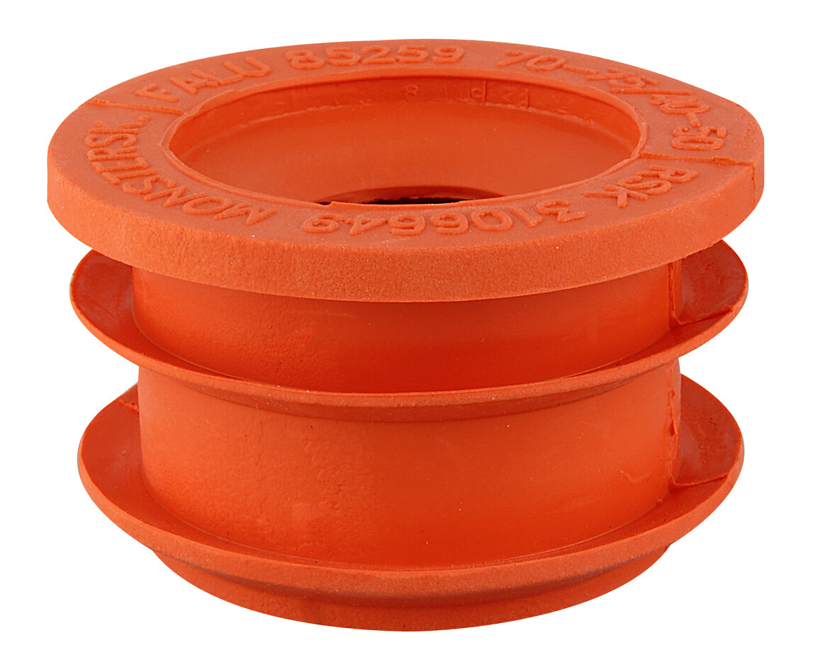

Byt till en orange gumminippel så blir det lättare att f¨det överskådligt.
https://faluplast.se/produkt/3106649

Tack för svar hittills!
Stopp i avloppet. Ja, så är det nog. Jag har regelbundna småproblem med vattenavrinningen. Än så länge brukar det dock räcka att omkring var 4-8 vecka köra lite med vaskrensaren så flyter det på rejält ett tag. Nu var det ett tag sedan jag gjorde det och vattenavrinningen har varit lite sisådär. Tyder detta på att det kan finnas ett lite större problem strax under gumminippeln, eller tänker jag fel?
Byta gumminippel. Är detta en lätt åtgärd? Som bilderna visar finns inget enkelt sätt att komma åt här. Man behöver ligga på golvet och når då hjälpligt in med en hand in till gumminippeln.
