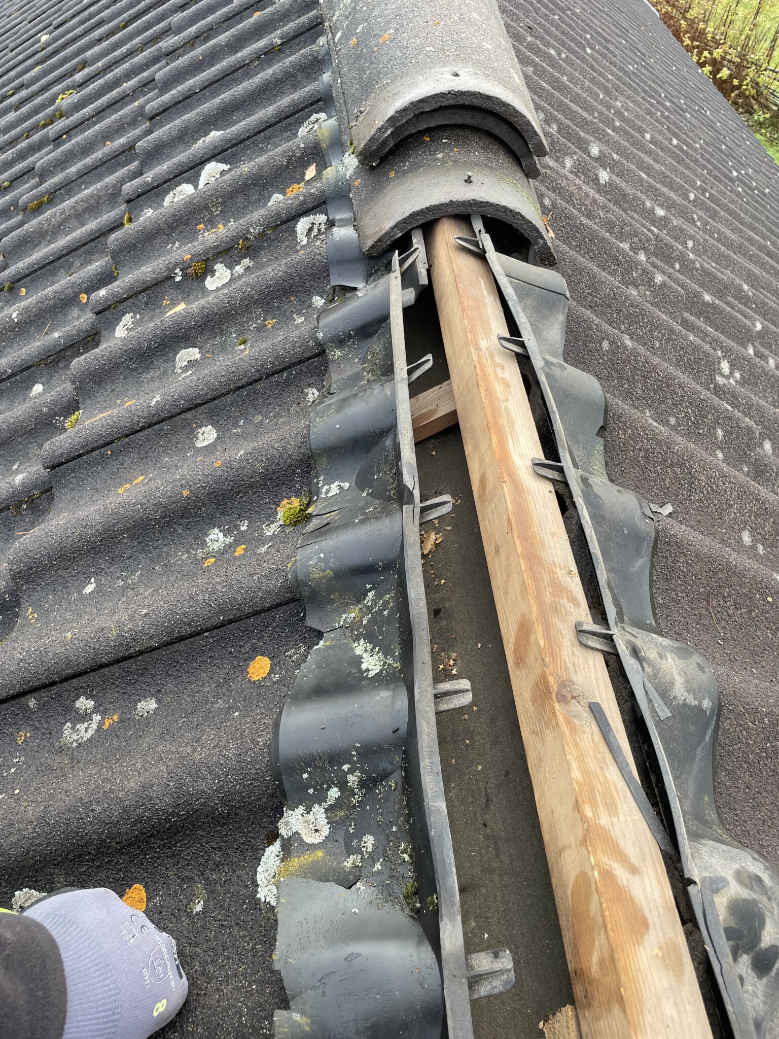

Tak med delvis exponerad nockpanna och sliten plast under. Tydlig glipa på vänster sida där takpannorna inte täcks korrekt.
Upptäckte att nockpannorna inte täcker helt över den översta raden pannor. Framförallt på vänster sida i bild. Ligger något nockskydd i plast som börjat vittra sönder.

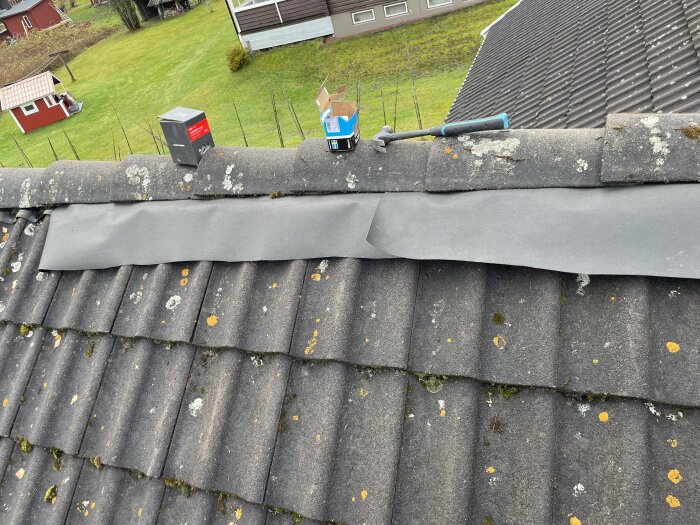

Tak med lösa nockpannor, underlagsduk fastsatt över nocken; taklagningsmaterial och hammare syns ovanpå.
La på underlagsduk över nocken och spikade fast den i nocken samt klistrade med asfaltsklister nederkant mot pannorna så det inte blåser bort. Som temporär lösning.
Vet inte om det är det som är problemet för läckaget inne är långt ner mot takfoten där taket möter ett annat tak

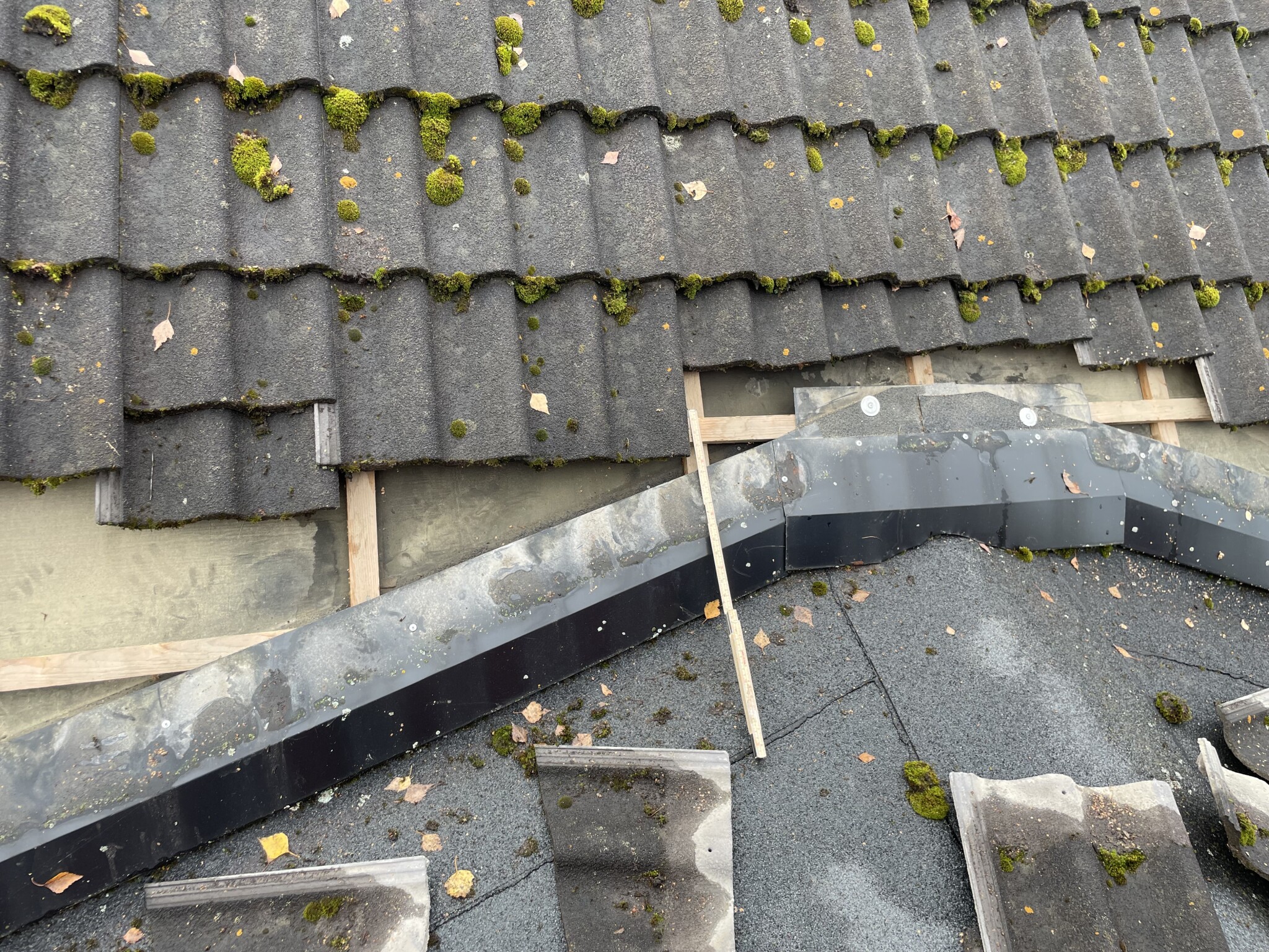

Tak med provisorisk lagning längs nocken, mossiga tegelpannor, tumstock visar problemområdet där vatten rinner in, fotplåt synlig.
Detta är nedanför den provisoriska lagningen längs nocken.
På vinden kommer vattnet in ungefär vid ströläkten till vänster om tumstocken.
Det är en fotplåt som vattnet rinner under och så fastnar det där och in på vinden

Anslutningen mellan taken ser helt galen ut, ytpappen på nedre taket måste in under underlagspappen på övre taket... annars leder underlagspappen ner vattnet under ytpappen.

Plus en på den.. ytpappen verkar dessutom inte gå tillräckligt långt upp på det branta taket
Det är en plåt som syns i skarven mellan taken på bilden. Som går upp över läkte. Men det är nog inte omöjligt att det är tokigt gjort där. Dock så går det ”platta” taket in på vinden på det branta.
Vet inte riktigt i vilken ordning det är byggt. Båda taken har tillkommit i efterhand.

Vart är det en plåt?

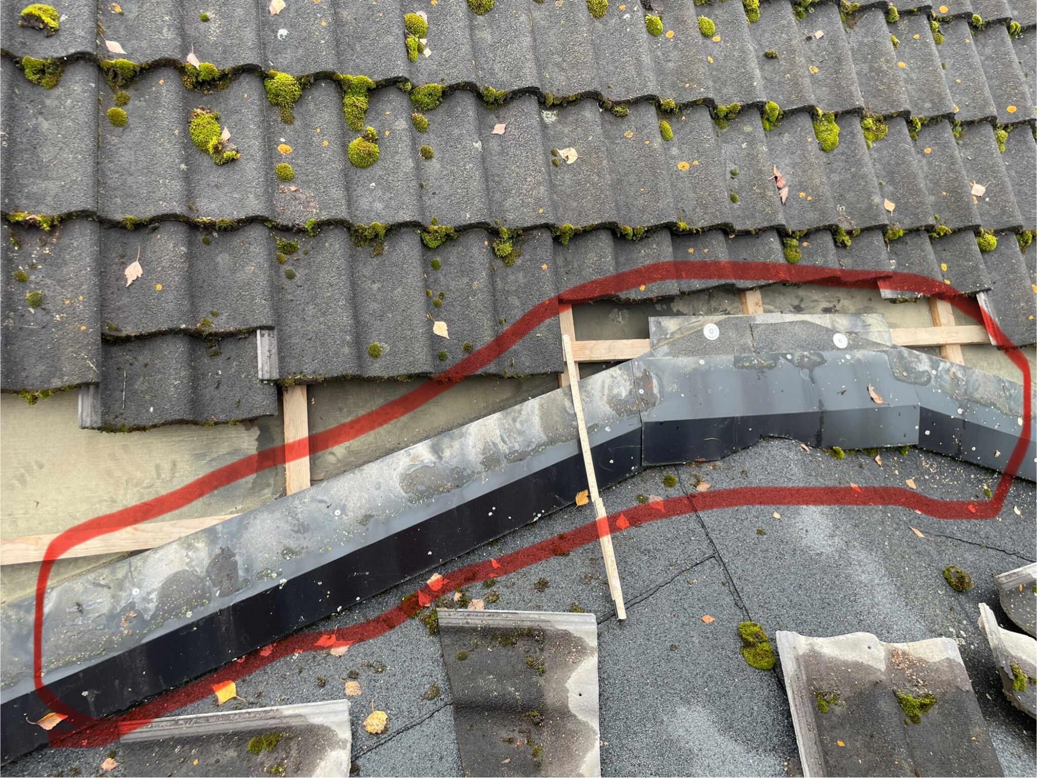

Inringad plåt på taket utan tegelpannor, med mossa och löv runtomkring.
Inringat är en plåt (fotplåt?). Tegelpannorna ligger uppe på den innan jag tog bort dem.

jag har då inga fotplåtar i min ränndal, och def. inga som ligger uppepå bärläkten., nej en ränndalsplåt kan du behöva där , OM du hade haft taktegel på bägge sidorna, nu ser det ju ut att vara ytpapp på ena taket så ta bort teglet och fotplåt nertill och få under mer ytpapp högre upp på det stora taket..
man bör även undersöka högre upp hur det ser ut under pannorna, för jag tycker iaf att det kommer högre uppifrån med, ser fuktigt ut på bild så att säga...
J Jonas-bygghus skrev:
[bild]Inringat är en plåt (fotplåt?). Tegelpannorna ligger uppe på den innan jag tog bort dem.
Den behöver du skruva bort, läckaget är garanterat under.. fota gärna hur det ser ut.. nyfiken på hur övergången mellan underlagspapp och ytpappen är gjord
