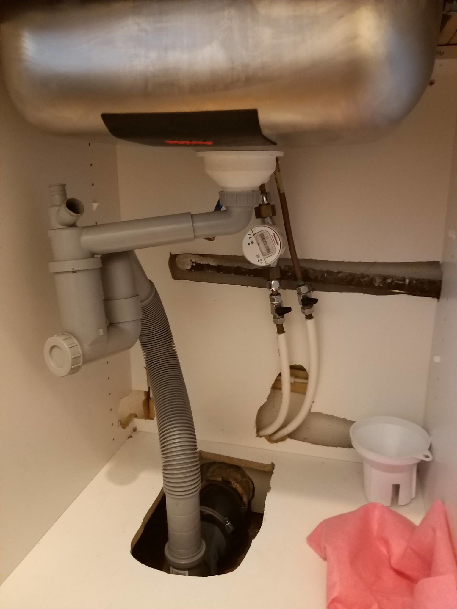

Jag skulle till och byta blandaren i mitt kök. När jag började lossa på muttern till ventilen (höll såklart emot på själva ventilen) så började det tränga fram vatten. Vågade inte lossa helt. När muttern är helt påskruvad läcker ingenting.
Vad tror ni, är det bara att bita i det sura äpplet och byta hela ventilen? Hur funkar det, behöver rörmokaren stänga av vattnet i hela byggnaden då? (Bor i lgh)

Undersida av diskho med rörkopplingar och vattenmätare, indikation på vattenläcka vid mutter.
Släppte du på trycket (öppnade kranen) innan du började skruva?
Lite vatten kommer det ju eftersom röret ovanför är fullt. Tror aldrig jag har råkat ut för en läckande ballofix (i alla fall inget som är ett problem vid byte av blandare)
