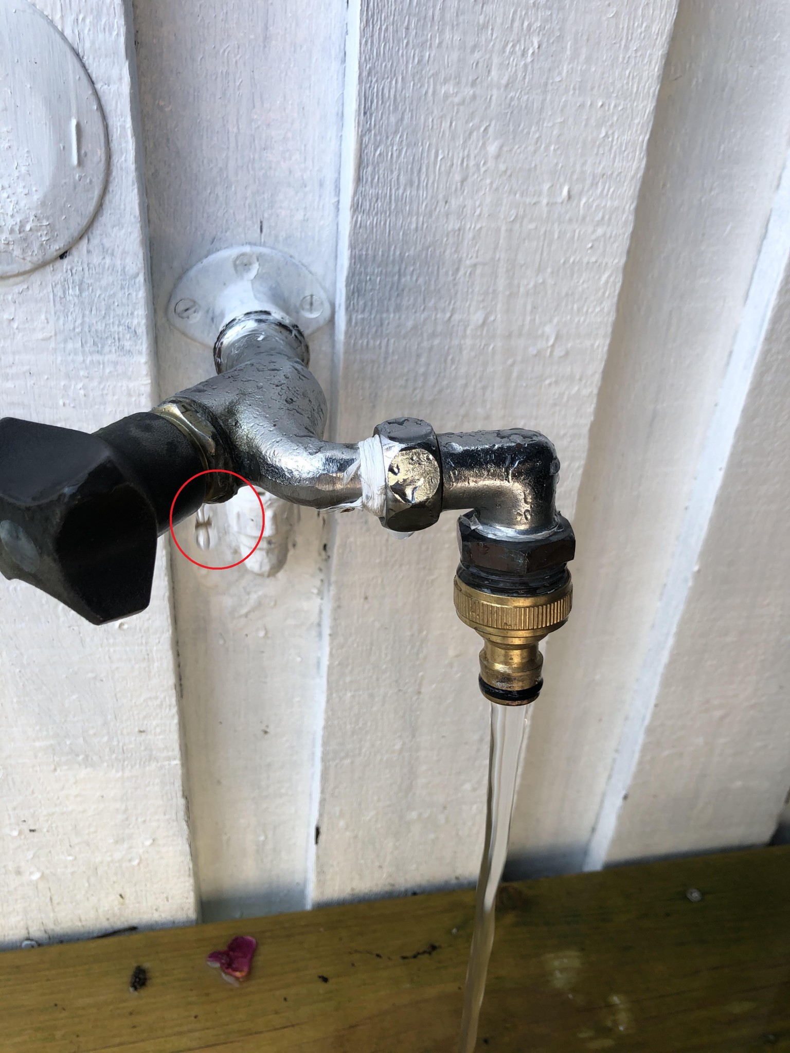

Har problem med en vattenutkastare som ganska plötsligt börjat läcka. Är slang inkopplad så sprutar det friskt åt alla håll. Är inte slang inkopplad så droppar det mest. Bilden visar vart läcker, markerat med röd cirkel.
Vart börjar jag någonstans? Min kunskapsnivå är obefintlig när det gäller vatten. Har förstått att spindel, packningar, O-ringar kan vara eventuella bovar i dramat, men vet knappt vad som är vad eller hur jag listar ut vilken del som krånglar.

Det är helt klart intressant. Visste inte ens att jag hade en omodern variant. Är det något man halvenkelt gör själv eller bäst att hitta en röris, i så fall?Rickard.ag skrev:

Beror lite på hur det ser ut på insidan men det ska inte behöva bli så dyrt att ta in hjälp så det kan ju vara värt att kolla upp om du inte vill göra det.D Dannepoke skrev:
Gå in på FMM hemsida och ladda ner montageanvisningen för deras vattenutkastare och avgör själv om du vill prova eller inte.
Nu får gärna någon bekräfta då jag inte alls är säker, men skulle en ny av denna kunna avstyra ett större ingrepp?
https://www.hornbach.se/shop/Ventiloverstycke-M20x1-5-8582999/5139724/artikel-detaljer.html

Det kan man absolut göra, jag hade i TS skor tyckt att det var ett ypperligt tillfälle att istället för att repa en "icke godkänd" kran byta ut till en frostsäker och godkänd utkastare.ådal skrev:
En sån lösning som ts har bör inte finnas annat än möjligtvis på sommarvatten då det kan bli riktigt otrevliga vattenskador om det fryser sönder.
