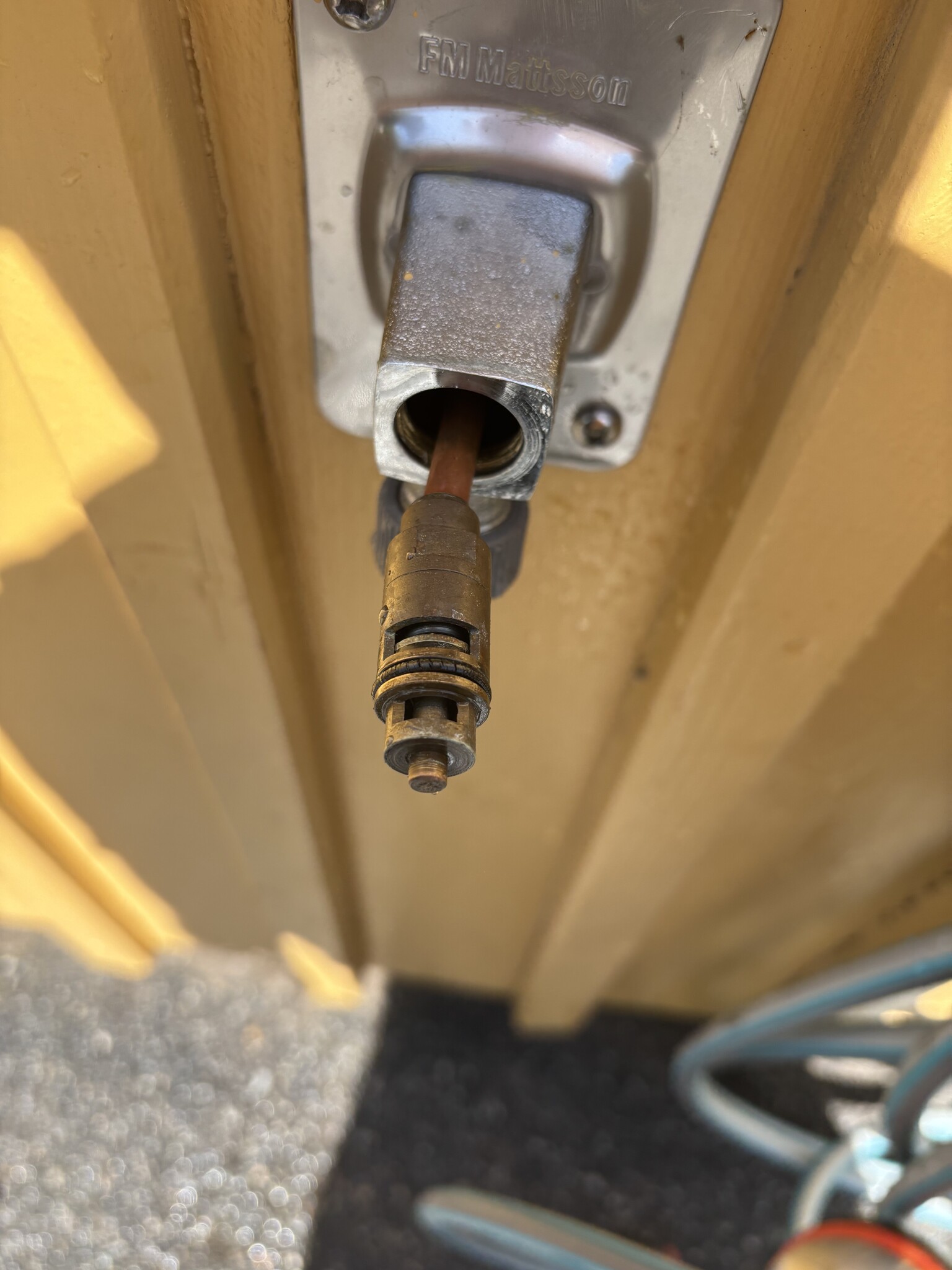

Min FM Mattsson-vattenutkastare läcker när en vattenslang är kopplad och vattnet är på. Jag tror att det beror på en sliten packning i spindeln. Går det att byta bara packningen? Vad kan jag köpa i så fall? Eller behöver jag byta hela vattenutkastaren?

o-ringen ser ju lite trött ut, inga problem att byta. Finns satser på t.ex biltema om du inte lyckas hitta nån som kränger enstaka ringar.
Ok tack, då ska jag beställa en ny o-ring om jag hittar en som passar
