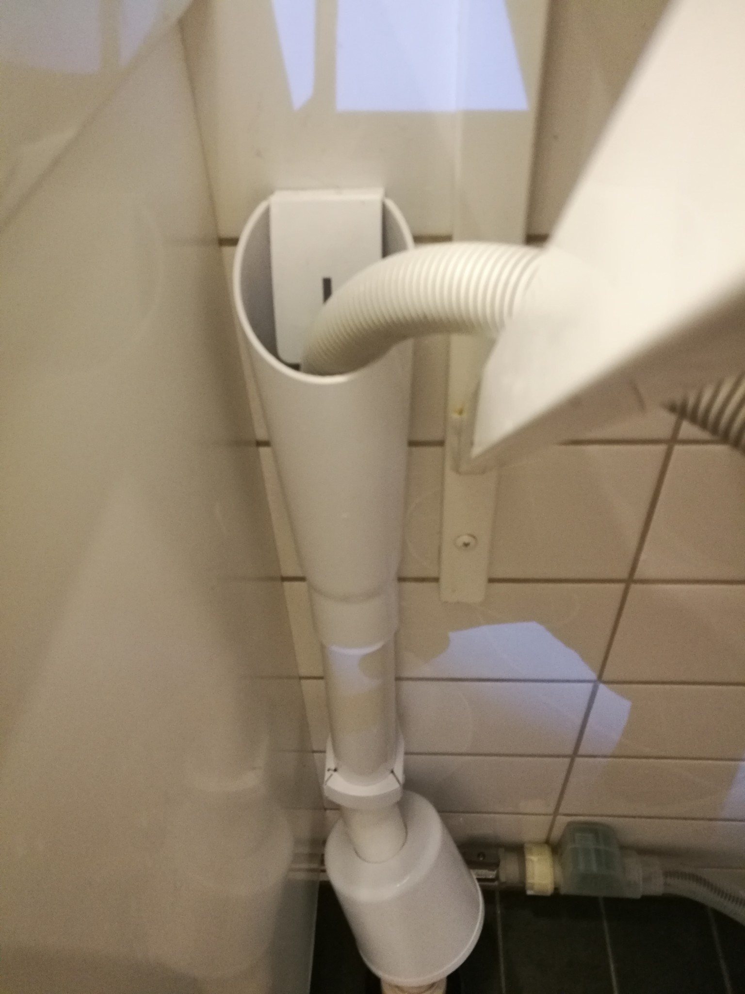

Upptäckte precis att avloppsröret/utloppsröret från vår tvättmaskin läcker. Det verkar som att röret fylls med vatten och att det sedan "svämmar över". Kommer inte åt det gråa avloppsröret (tummen mitt i hand). Går det att ordna på egen hand och i så fall hur?

Tvättmaskins avloppsslang ansluten till vertikalt grått avloppsrör med synlig läcka.
Krilleman
Du har med största sannolikhet stopp i ditt vattenlås!
Under huven skymtar man ett golvvattenlås. Dessa fungerar mindre bra till tvättmaskiner pga av allt ludd som följer med vattnet.
  1. Ta bort slangen till tvättmaskinen ur spilltratten
  2. Skruva loss tratten från väggen
  3. Släpp på klamman ovan golvhuven
  4. Ta bort hela utloppsröret
  5. Plocka isär golvvattenlåset och rengör ordentligt.
  6. Återmontera i omvänd ordning.

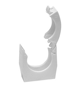

Klamman på röret öppnas från höger till vänster, man kan se gångjärnet i plasten till vänster. Piggen som håller fast det är även synlig till höger.
http://faluplast.se/sv/tvattstall/golvvattenlasrsk-807389340x50mm__932
http://faluplast.se/sv/rorklammer/rorklammarsk-381103640mm__1197
Golvvattenlås i plast med synlig utloppsrör, klamma och gångjärn inför rengöring. Plastklamma för rör med synligt gångjärn till vänster och fästpinne till höger.
