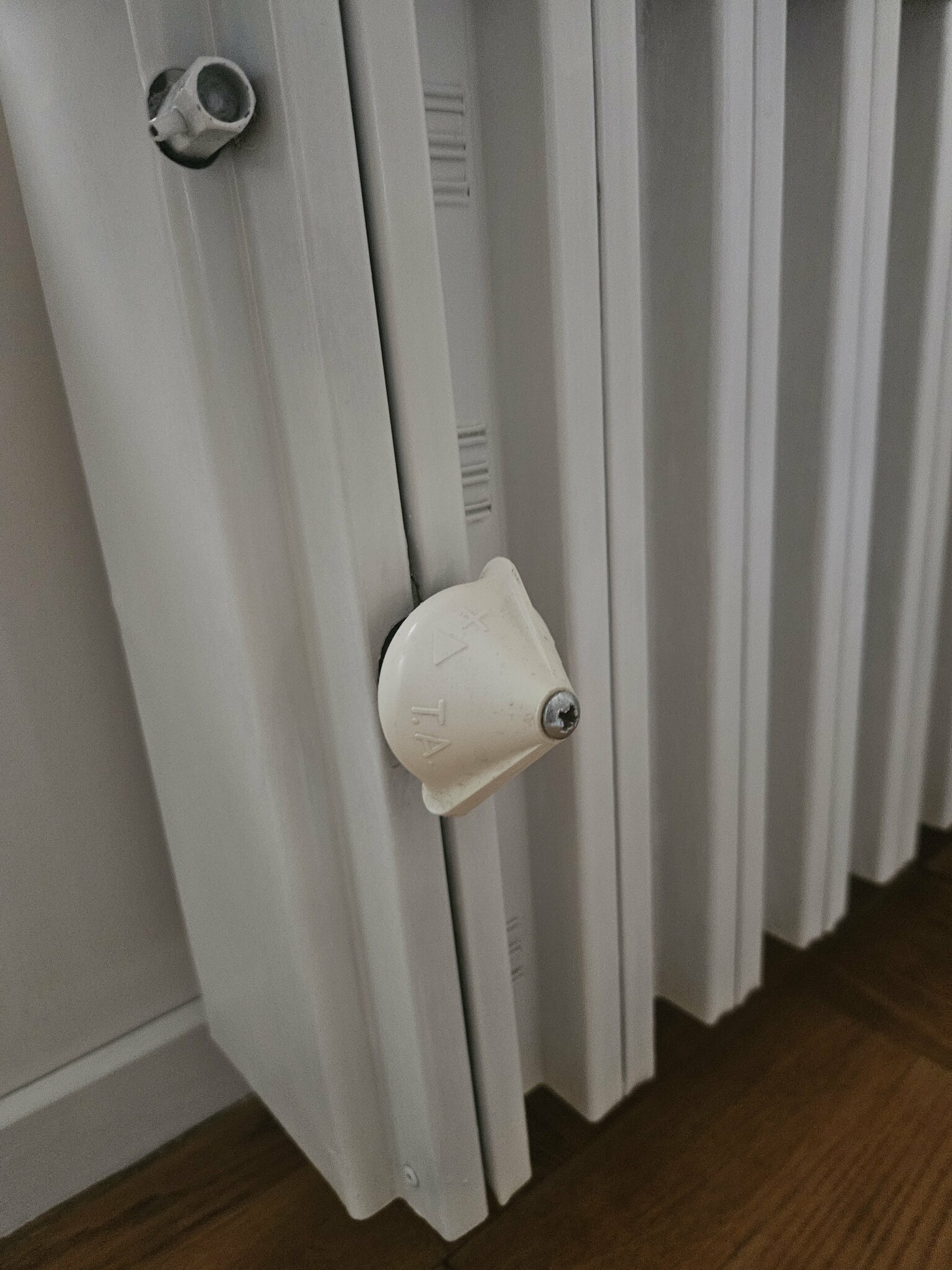

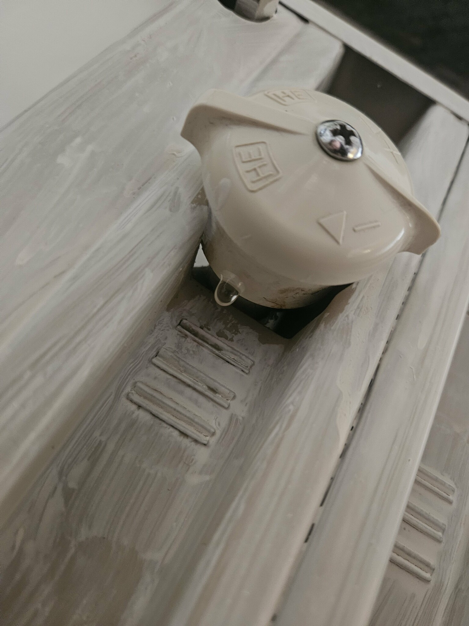

Tjenare! Vi har alldeles nyligen flyttat in i första huset, dåligt underhållet från -59 och inte i bästa skick. Nu när kylan börjar komma pillade jag på termostaterna på ett par element och genast började de läcka, droppar i hög fart som efter några timmar lugnade ned sig och droppar nu sakta. Har läst massor på detta forum (genom er lärt mig hur fjärrvärmen funkar och nu insett varför det tappar tryck) men våra element ser inte alls ut som alla andras här. Har försökt skruva, dra, banka bort termostaterna men de sitter stenhårt kvar, ena elementet började ge vika. På bilderna är det två liknande varianter, på ena bilden ser man tydligt var vattnet droppar. Ignorera kladdet med radiatorfärg
Är detta något man som totalt okunnig kan fixa eller är det rörmokare och byta hela skiten som gäller?
(Förresten, vi har antagit att detta är sånt man kan förvänta sig när man köper ett gammalt hus, men är det ett sk dolt fel?)

Det är ingen termostat utan helt manuellt vred.
Troligen är det packboxen runt ventilspindeln som läcker.
Här har du en gammal tråd angående byta av insats i aktuell radiator,
https://www.byggahus.se/forum/threads/byta-ventil-gustavsberg-he-radiator.302043/

Precis, att byta till en termostat när man ändå håller på är något man skulle överväga (se tråden ovan). Men det beror på hur resten av ert system ser ut. Om du har central tempgivare med styrning av hela fjärrvärmecentralen så behövs eventuellt inga termostater.
P.S. Och, nej, det här är inte ett dolt fel. Dels så hade det enkelt kunnat upptäckas vid en inspektion; en inspektion som är påkallad när det rör sig om en så gammal installation. Dessutom så är ersättningen beroende på hur mycket mindre huset hade varit värt på marknaden om felet varit känt. Den summan är så nära noll att det kan kvitta. Med en så gammal installation så får man kallt räkna med att den är helt slut. (Dessutom så skulle du i förlängningen behöva stämma i domstol; så om summan är mindre än ett par hundra tusen så är det helt enkelt inte värt det.)

Ja, det sitter ju med en skruv så jag antar du lossat den. Annars så är det bara att lirka. Kanske värma lite försiktigt och lirka. Ta spjärn lite försiktigt mot baksidan på båda sidor om ratten (alltså två verktyg) och bända (utan att knöckla ihop radiatorn).M MelkerL skrev:
