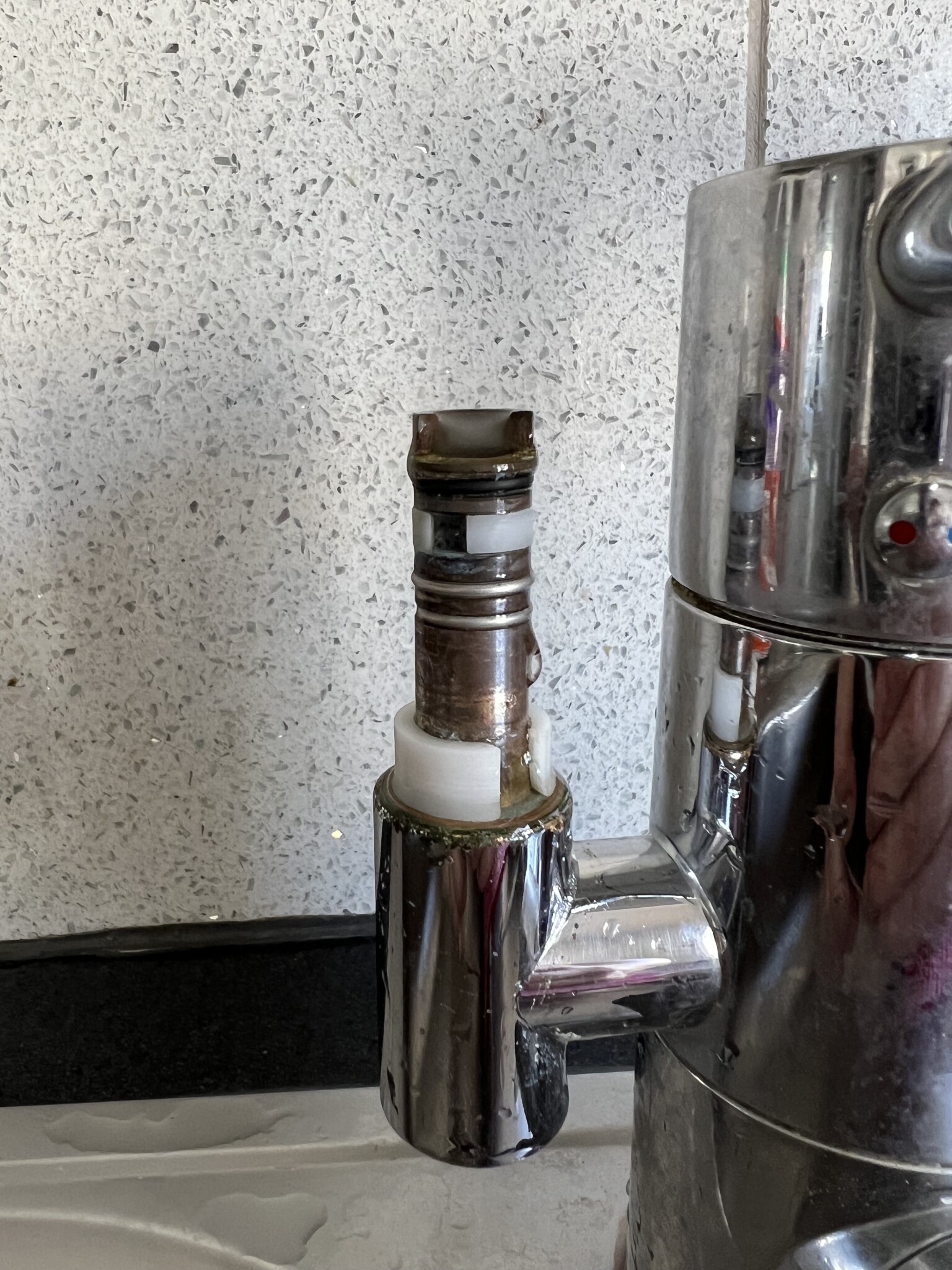

Jag har fått isär pipen på min blandare. Den har läckt under en längre tid, men nu senaste veckorna har det börjat mer eller mindre spruta vatten bakåt om jag öppnar upp blandaren mycket.
Är det någon som åtgärdat denna typ av problem genom att endast byta gummitätningen? Det verkar som att dessa säljs i tvåpack, men jag kan endast se en o-ring på min blandare.
Någon som har erfarenhet av detta?

Tror det är o-ringen högst upp som du ska byta.
Vår läcker också men jag får inte loss pipen från blandaren. Den ska inte vara skruvad vår version.

Jag följde tipset i den länkande tråden, dvs. tog hjälp av en tving, det funkade kanon! Har försökt fler gånger tidigare men gett upp. Idag lade jag massa hushållspapper runt skarven och hällde på ättika, sen fick det ligga och dra ett tag. Efter det satte jag en tving mellan blandaren och diskbänken och ruckade på själva pipen medan jag pressade med tvingen, då lossande den.
